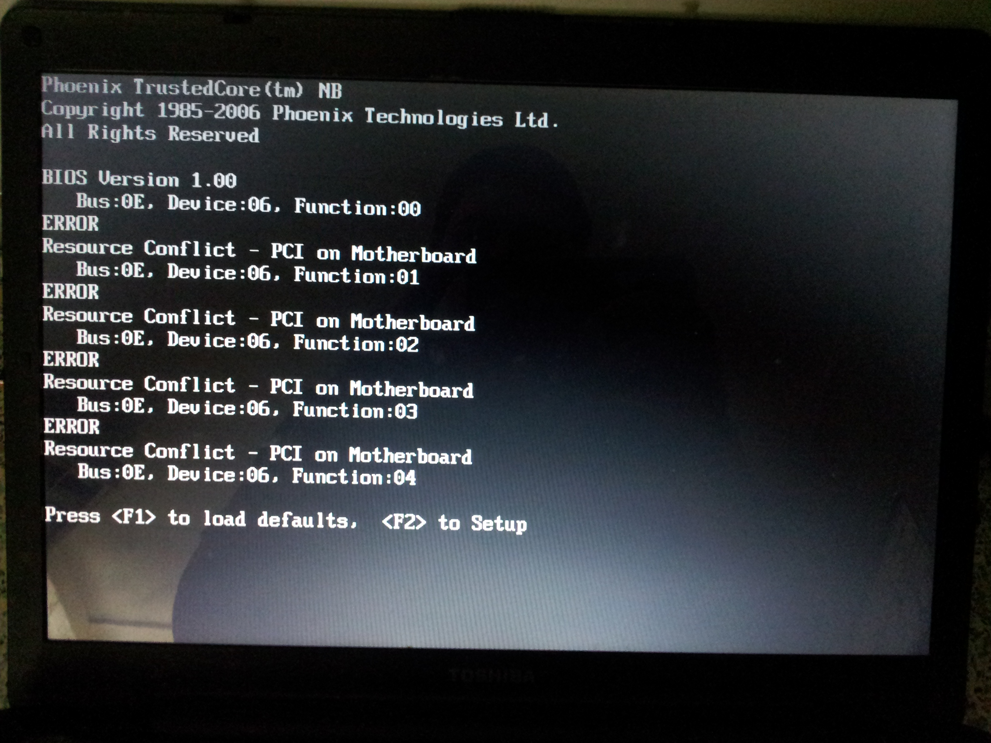

    Witam ponownie kolegów,
    Mam nowy problem z moim lapkiem - otóż po normalnej weekendowej pracy na internecie po wyłączeniu komputera i włączeniu go ponownie na drugi dzień wyskakuje takowy komunikat zaraz po procedurze pos:
    Toshiba Satellite A215-S7437 - komunikat błędu po uruchomieniu, co zrobić?
    co z tym fantem zrobić, wie może ktoś z was koledzy o co może chodzić ??
    Z góry dzięki za wszystkie odpowiedzi, pozdrawiam!

    Witaj. Czy komputer dalej się uruchamia - tj. włączy się system?. Resetowałeś ustawienia BIOSU?

    Otóż tak, resetowałem ustawienia biosu poprzez załadowanie ustawień początkowych oraz wyciągnięcie baterii z płyty głównej. Natomiast system nie uruchamia się, wciskając klawisz F1 komputer resetuje się i uruchamia tak w kółko.

    Spróbuj powyjmować takie urządzenia jak karta wifi, napęd, poprzekładaj pamięci, jeżeli masz 2 kości to testuj pojedynczo, wyjmij dysk

    Problem ten sam - nic nie pomaga.
    Pokazuje się ekran startowy, 2 krótkie dźwięki, i ekran powyżej.
    Problem rozwiązany !!!
    Uwalony most północny. Pozdrawiam i dzięki za odpowiedzi.
