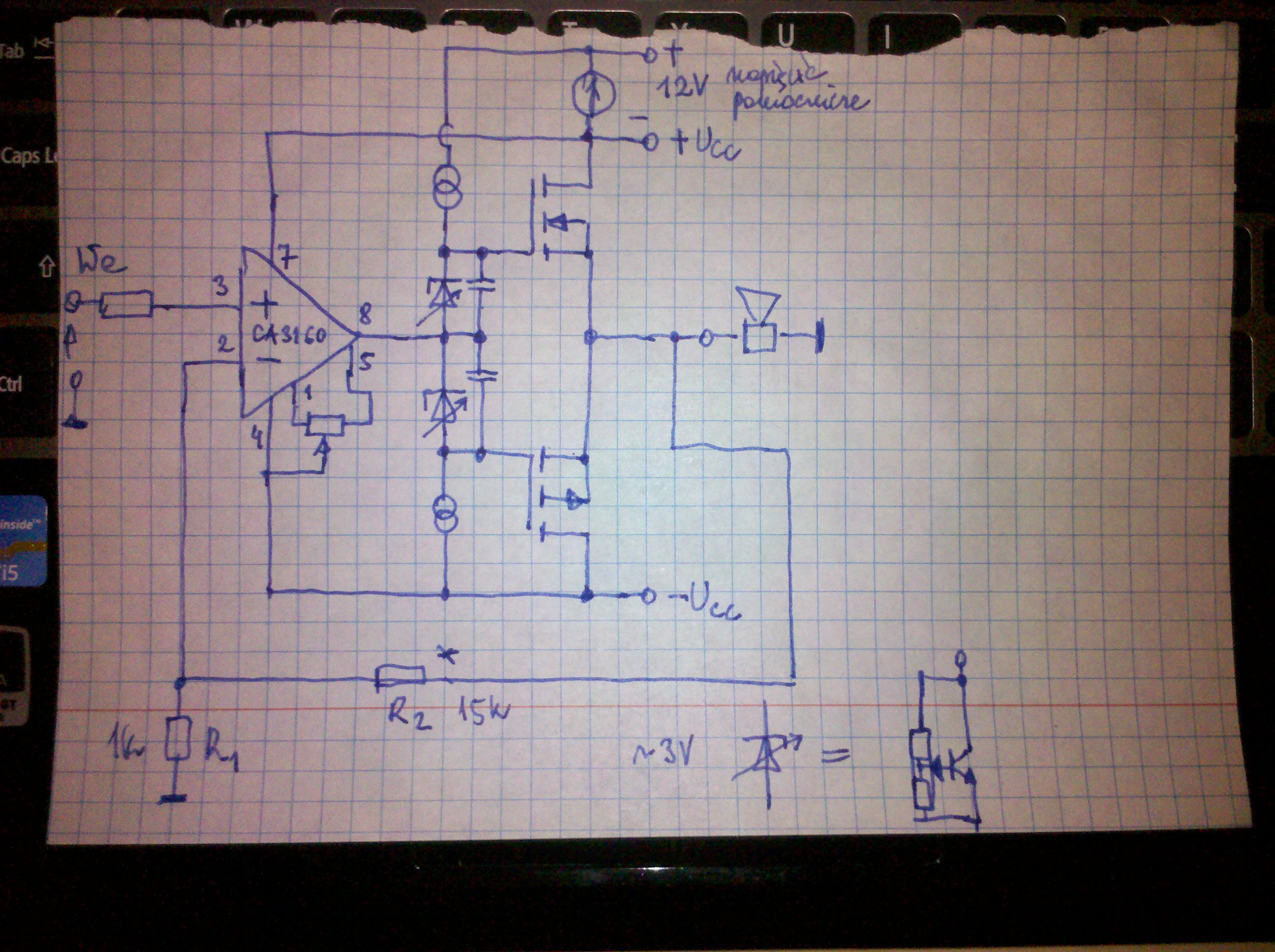

    Na zaliczenie z przedmiotu mam wykonać taki oto prosty wzmacniacz. Problem jest taki, że nie rozumiem celu zastosowanych tam diod.. Skoro są tam źródła napięciowe, to po co tam one?
    Będę wdzięczny za jakiekolwiek sugestię.
    Są tam po to, żeby wzmacniacz nie pracował w klasie C.
    To są źródła prądowe, źródła napięciowe w tym miejscu uniemożliwiły by pracę układu.

    Jak dobrać te diody (i ew. kondensatory)
    Nie bardzo rozumiem sens umieszczania tam źródeł prądowych :/
    Jak dobrze rozumiem napięcie na diodach ma zapewnić odpowiednie napięcie otwarcia tranzystorów (?). Nie rozumiem jaki jest cel tych źródeł..

    Napięcia na bramkach ma zapewnić właściwy punkt pracy tranzystorów ("odpowiednie otwarcie").
    Źródła prądowe zapewniają z kolei stałość punktu pracy diod Zenera -dla stałego prądu napięcie na nich będzie stałe.
    Napięcia zmienne będą sterowały tranzystorami poprzez kondensatory dołączone równolegle do diod Zenera, nie zmieniając punktów pracy diod.

    Dzięki za odpowiedzi. Jeszcze jedno pytanie mnie dręczy - mianowicie w jakim celu dołączone jest napięcie pomocnicze na tym schemacie? Czy dołączenie bezpośrednio górnego źródła do Ucc nie będzie wystarczające?

    Napięcie pomocnicze pozwala uzyskać wyższe napięcie na bramce, co umożliwia pełne otwarcie tranzystora. Ale żeby to miało sens, takie samo powinno być dla dolnego tranzystora.
