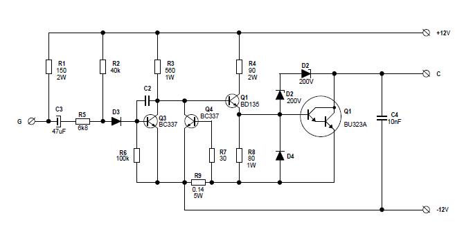

    witam chciałbym złożyć moduł zapłonowy na jakiś tranzystorze najlepiej wysoko napięciowym, jednak nie rozumie czemu czasem daje się diody zenera wiedzy wyjściem do cewki a mazą albo masą, prosze o wytłumaczenie zasada działania modułu zapłonowego, i zabezpieczenia diodam

    Czy mógł bym zastosować tranzystor mniejszej mocy np IRF840
    zrobiłem na takim https://www.elektroda.pl/rtvforum/files-rtvforum/zaplon_836.jpg
    jednak nie wiem czemu jakoś spaliłem 4 IRF prawdopodobnie przedpieciami, dioda 1n40007 to zwykłą dioda i może przez nią, czy mógłbym zastosować jakaś diode zenera, czy tą pozostawić a wina tkwi w innym dioda ma 1000V, chodzi mi zastosowanie diody zenera włączając miedzy mase a wyjscie do cewki

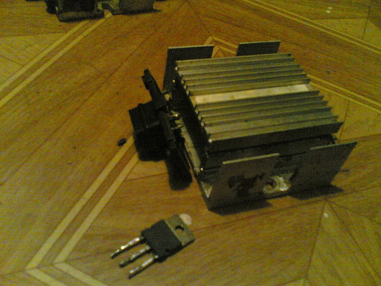

    Ostatnio wydostałem tranzystor BUxxx dalej było= zdarty druk ale chyba 92x od modułu zapłonowego z poloneza APE05 działa z MC3334 moduł był sprawny wyjąłem ten tranzystor, i potem jakos nie moge go włączyć by dobrze działał zasada działania modułu zapłonowego, i zabezpieczenia diodam
    nie wiem jak wyzwolic sygnał by zamykał obwód

    Diody zenera w tym układzie są tylko i wyłącznie po to aby nie przekroczyć dopuszczalnego napięcia na kolektorze tranzystora. Gdy zastosuje sie nowocześniejsze tranzystory, o napięciu dopuszczlnym kolektora np.1500V, są one zbędne.

    czy mógłbym ten tranzystor zastosować do schematu z 1 postu, do aparatu zapłonowego... nie wem czemu ale nie moge jakos go włączyc tzn zeby płyną prad jak w orginale, czy poprostu on musie miec duży prad na bazie?
    z tego co wiem to 1 nóżka to baza 2 korektor, podłączona do cewki 3 to emiter podłączony pod mase... czy może błąd, w Datasheet Archive nie podane są takie szczegóły...

    przed wyjęciem był sprawny,]... tylko nie wiem czy dobrze połączyłem nóżki... czy 1 to baza 2 to korektor a 3 to emiter?

    Tranzystor działa... kupiłem do niego dwie zenerki 150V ok 1.3W czy 1.5W czy bedą ok diodę D4 ma ponad 3A... Czy są wystarczające... czy przepięcie nie uszkodzić ich???
