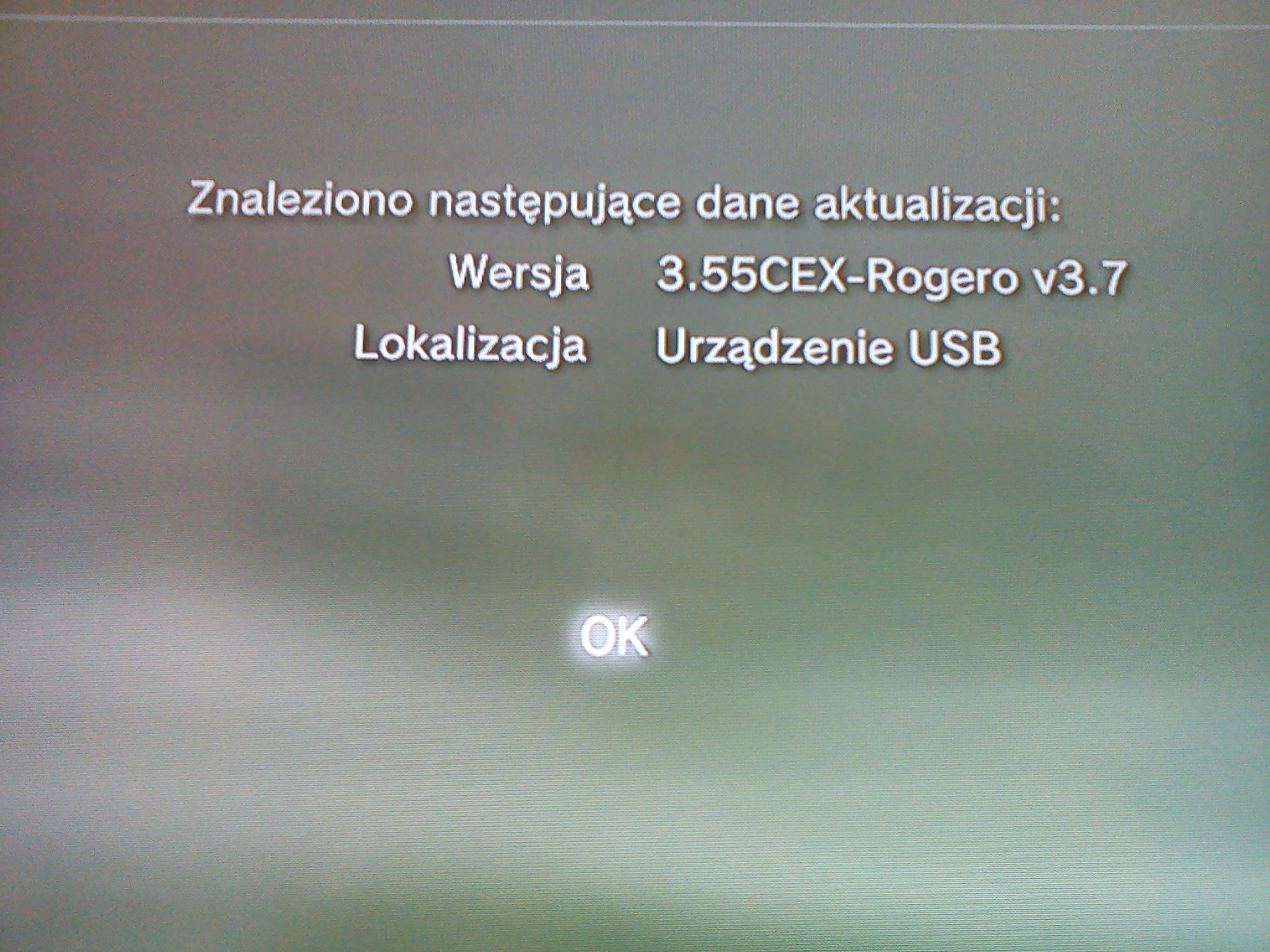

    instaluję Rogero 3.55 v.3.7A tylko on idzie ale ciężko go znaleźć

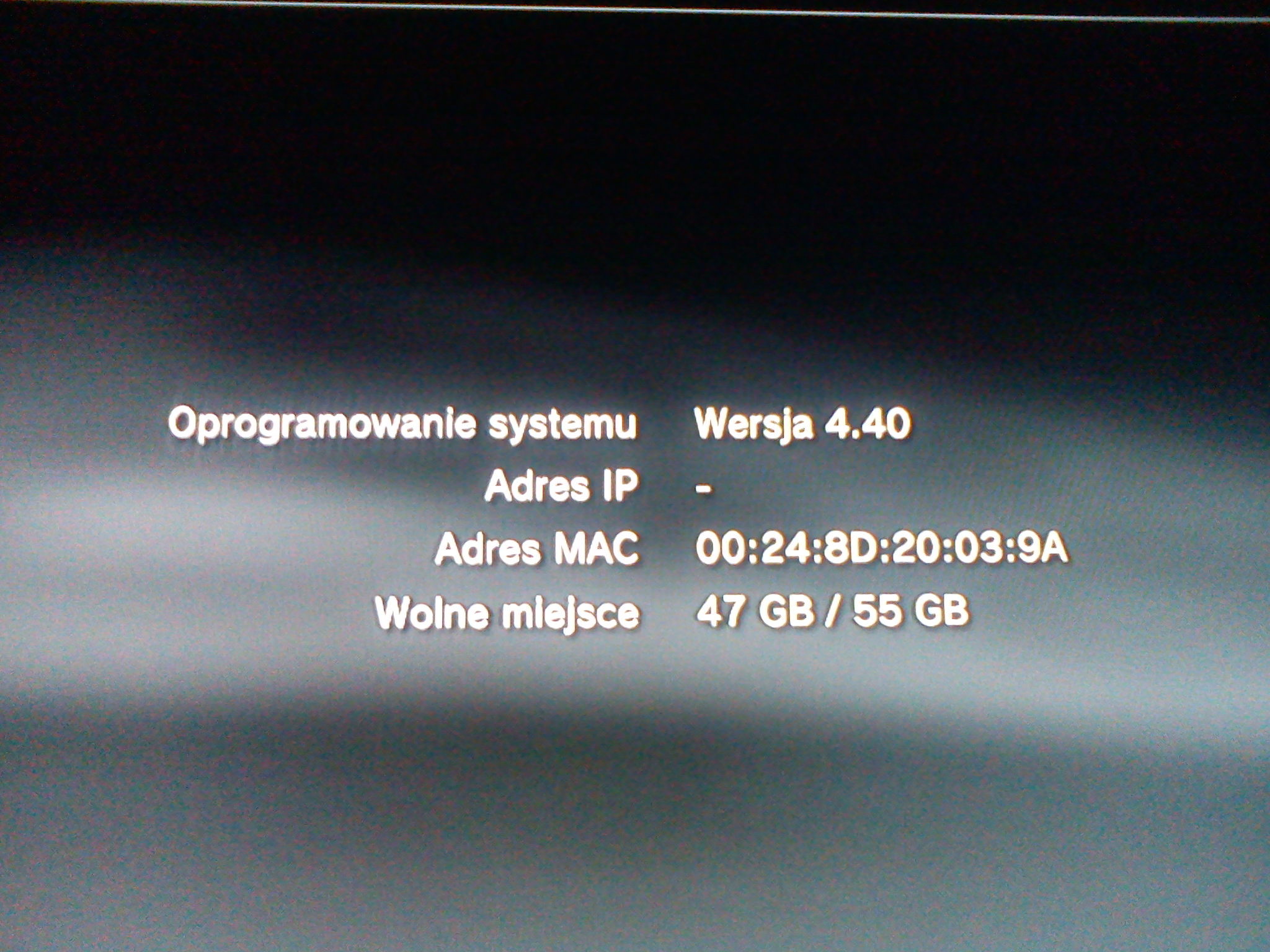

    ok jakoś poszło , teraz spróbuję rogero 4,40 v 1,0,3
    idzie , czyli tak
    jak zrobicie downgrate rogero 4,40 v 1,0,3 na rogero dowgrater 3,55 tak jak ja
    to potem ratuje tylko ogero 3.55 v.3.7A [ bynajmniej ja tak mam ]

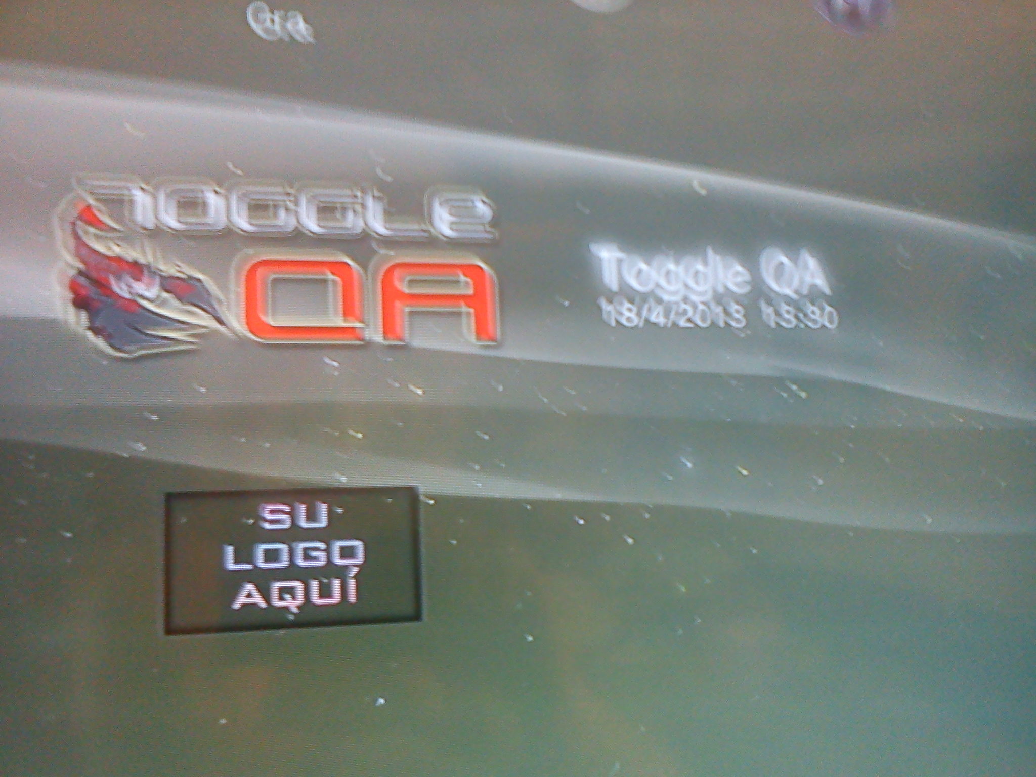

    uwaga cfw rogero dowdgrater ma syscon 9,99!!
    flagi odblokowałem za pomocą toggle_qa

    toggle_qa.pkg [ programik do odblokowania flag ]
    po urzyciu każdego z tych programów konsolka się resetuje aby wprowadzić nowe dane [ ja zawsze robię pełny off i start systemu po czym sprawdzamy czy działa ]
    potem wgrywamy rogero np. 4,46
    konsolka znów śmiga właśnie uratowałeś/as swoje ps3 i zostało ci trochę kasy :)
