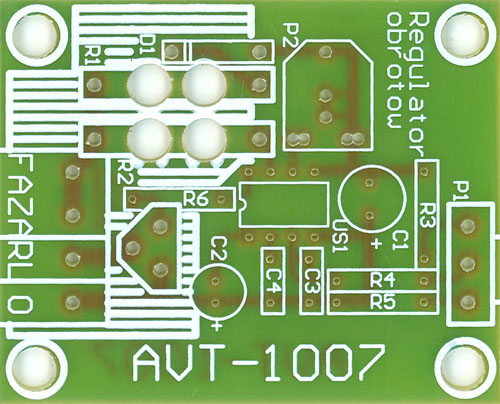

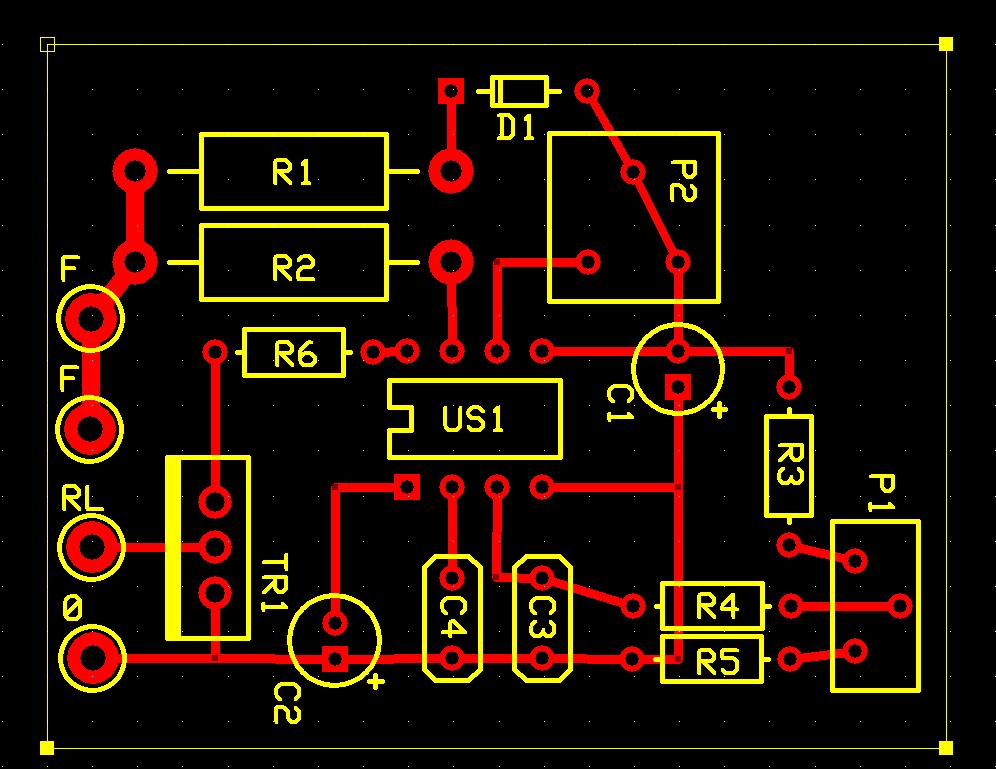

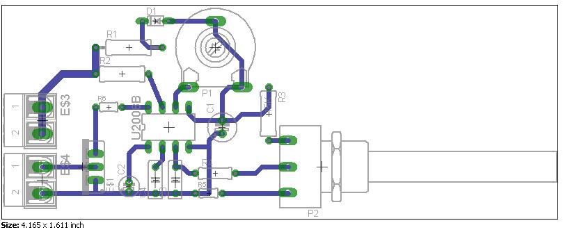

    Proszę o sprawdzenie poprawności układu, bo na 95% uważam, że winny jest wylutowany układ scalony u2008, który został wylutowany ze starego działającego podobno do końca innego układu. Pozdrawiam i liczę na pomoc, bo w poniedzialek zamawiam nowego scalaka.

    Dla kompletu zamieść tu schemat ideowy tego układu, ponieważ na tym montażowym mi tu coś nie pasuje.

    Oto schemat z PDF kitu Czy mogę użyć triaka BT139 800G zamiast BT136 w układzie AVT1007?
    A to projekt z forum elektroda, krórym się posiłkowałem.
    Podglądałem także zdjęcia z tegoż PDF. O takie
    Już umiem. Dziękuję
