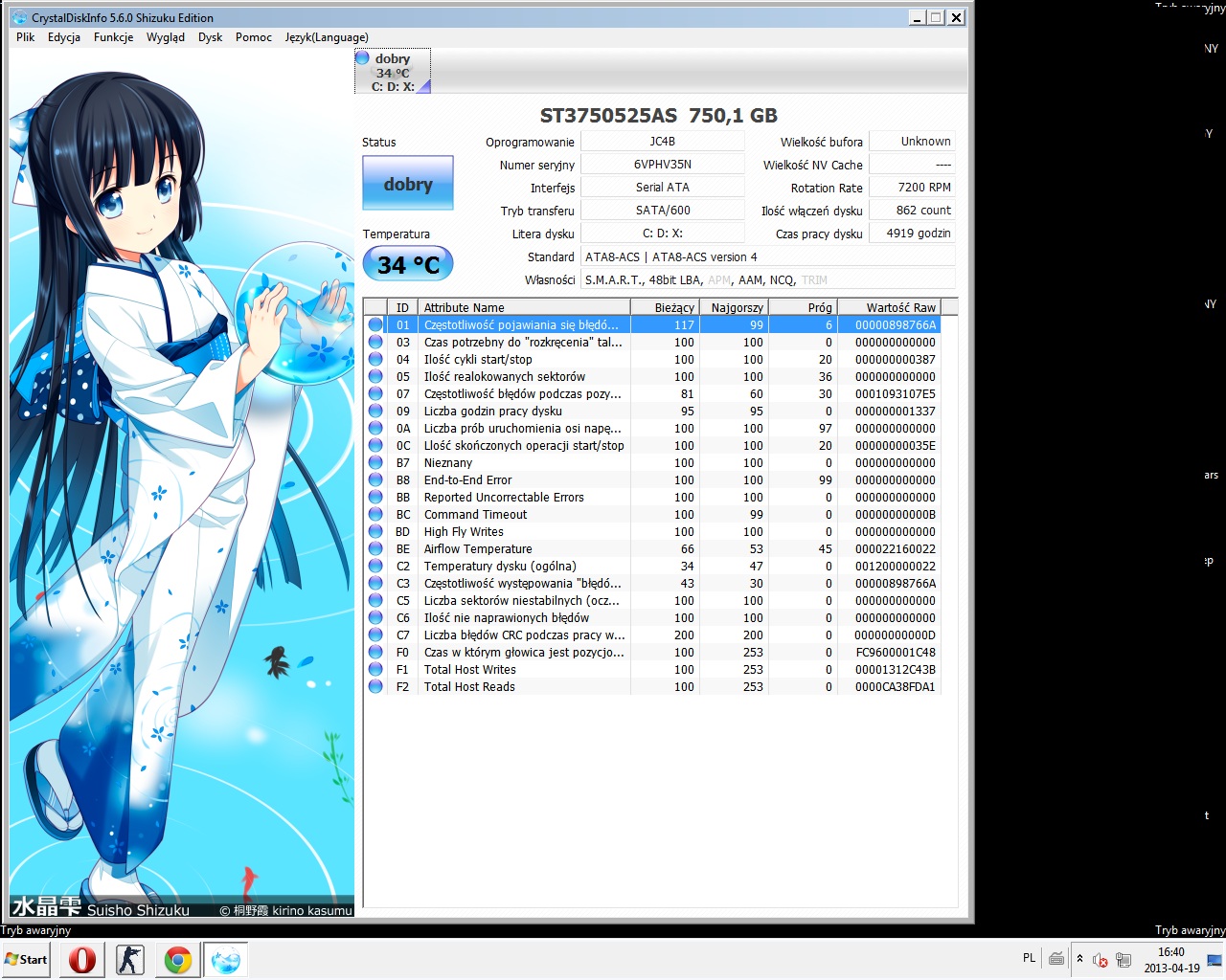

    artaa
    Załączam niżej fotki.
    Test RAM się robi , pewnie troche potrwa
    Windows 7 BSOD po aktualizacji sterowników ATI Radeon HD 3200 - jak naprawić? Windows 7 BSOD po aktualizacji sterowników ATI Radeon HD 3200 - jak naprawić?
