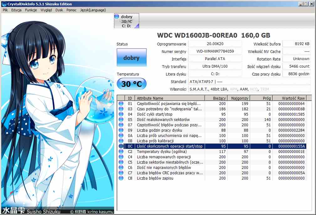

    Daj też na wszelki wypadek zrzut ekranowy z Crystal Disc Info.

    A co do zrzutu ekranowego z Crystala to z dyskiem nie jest wszystko idealnie. Zobacz teraz czy wartość parametru 01 i C7 jest inna czy taka sama jak na tym zrzucie który wstawiłeś na forum. Jeżeli jest inna to popraw taśmy SATA, a jeżeli jest taka sama to nic nie rób.
