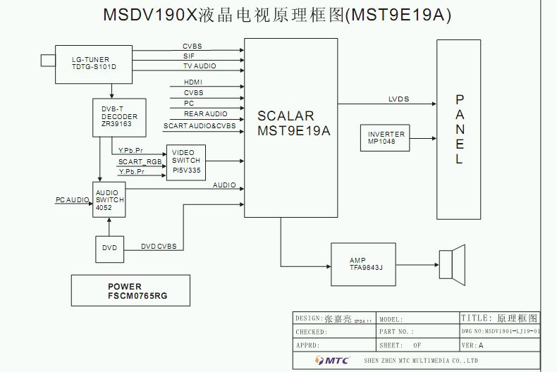

    W tych egzotycznych i niskobudżetowych Main"ach (chassis z serii MSDV ver.? ) robionych w Chinach (Shen Zen Mtc...Ltd ?) na procku MST9E19A-LF jak z obrazka leciał zawsze wsad od Flash MX25l160
    * 90% uszkodzeń
    Tutaj jest problem
    1.boś poczatkujący (brak przyrządów i oprogramowania do "manipulacji" przy flash) i
    2.samego wsadu ( mam jakiś uszkodzony zgrany z odb. , jak sie domyslasz dostęp do orginalnego wsadu ZEROWY (raz,że Chiny i dwa nikt nie przynosi dobrego działającego TV do naprawy (dla zgrania wsadu)) czyli DUZY PROBLEM.
    Napięcia masz dobre : +5/+12V z zasilacza na FSCM0765RG czyli ok.
    Na Main jest jeszcze kilka stabilizatorów (opisane ) pomierz nap. > może któryś z nich jest uszkodzony (daje zaniżone nap. , wyschnięte elektrolity na ich wej./wyj. )

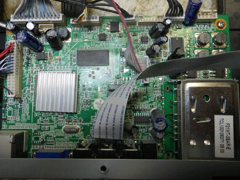

    SUNKAI LE-236N42T HD - Brak obrazu, dioda świeci, brak reakcji matrycy
    Taki main?
    http://flattvparts.co.uk/index.php?main_page=product_info&products_id=9967
    czy

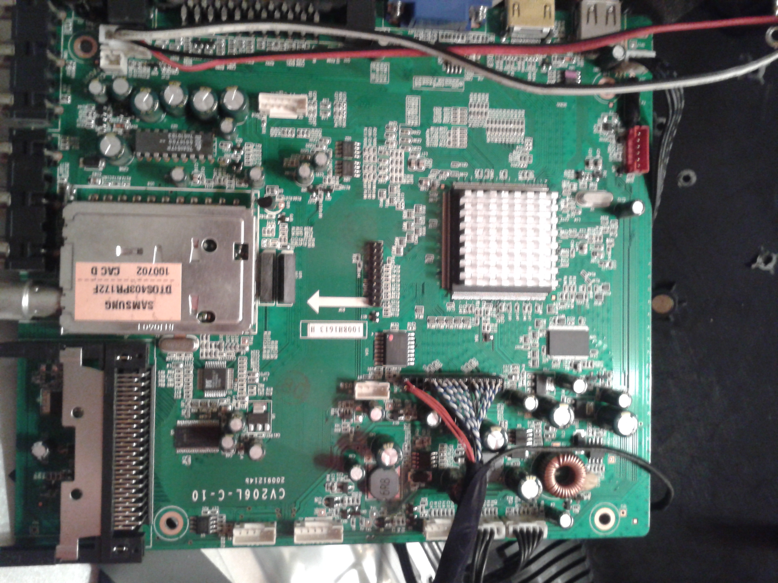

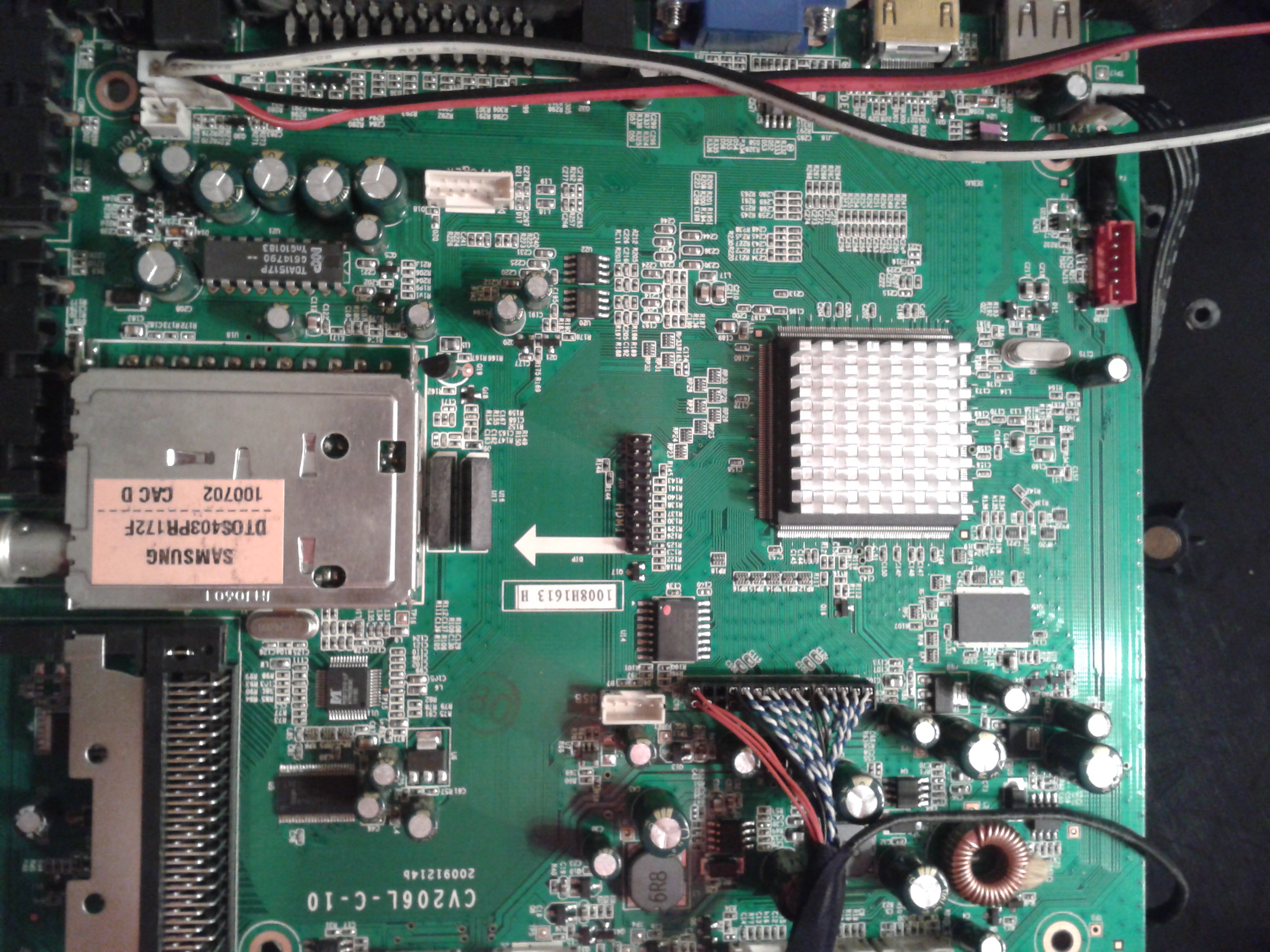

  • #14 12315087
    bialko1991
    Posty: 27
    Ocena: 2
    Zdjęcia płyty o której piszesz:
    Jak widać różni się od tych zamieszczony przez Ciebie,
    W którym miejscu mam ją jeszcze zmierzyć?
