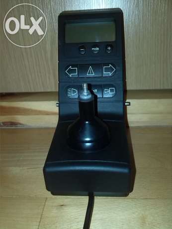

    Ja nawet nie wiem jak ten joystik rozebrać :) Jutro podepnę nowy joystik od tego samego modelu. Moim zdaniem jest coś nie tak, z hamulcem magnetycznym, bo nie ma tego charakterystycznego stuknięcia.

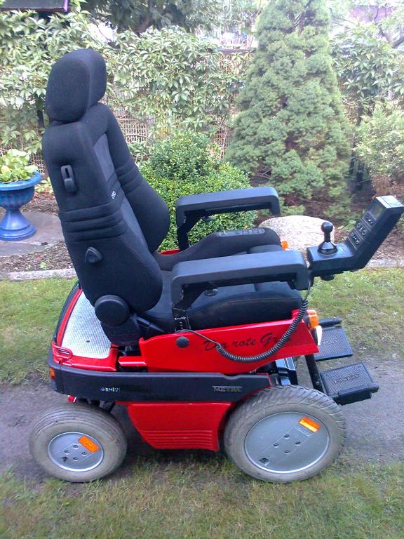

    Posiadam dwa wózki Meyra Genius. Jeden rezerwowy. I się dzisiaj przydał, tato podpiął drugi joystyk i działa. Bo zapomniałem dodać, że upadł ten joystik na podłogę. Ale i tak będę chciał ten naprawić. Dzisiaj dzwoniłem do serwisu Meyra i serwisant powiedział, że mogły przestawić się te potencjometry - czyli tak jak pisałeś. A to zdjęcie mojego wózka z elektrycznym fotelem Recaro.
    Ogólnie jest to stary model wózka mój rocznik to 1996 i ciężko jest z częściami do nie go. Ale muszę potwierdzić, że bardzo dobry wózek.

    Joystik naprawiony! Były rozregulowane potencjometry.
