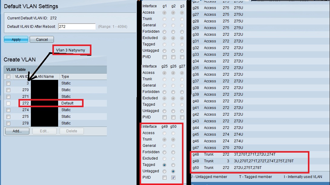

  • #5 12232422
    maroslaf
    Posty: 69
    Pomógł: 5
    VLAN przez WAN - Puszczanie vlanów przez sieć szkieletową operatora
    Tak to wygląda...
    #6 12235198
    Kostek7
    Posty: 1245
    Pomógł: 92
    Ocena: 61
    A więc tak:
    - VID 272 nie możesz udostępniać w sieci operatora ponieważ na nim masz zarządzanie switch
    - jeśli porty G48-50 są twoim stykiem do operatora to powinny mieć przypisane tylko tagowane VID 10,11,12,13
    - natywny VID dla G48-50 może być dowolnym z podanych powyżej VID 10,11,12,13
    - warto byłoby zagregować te łącza
