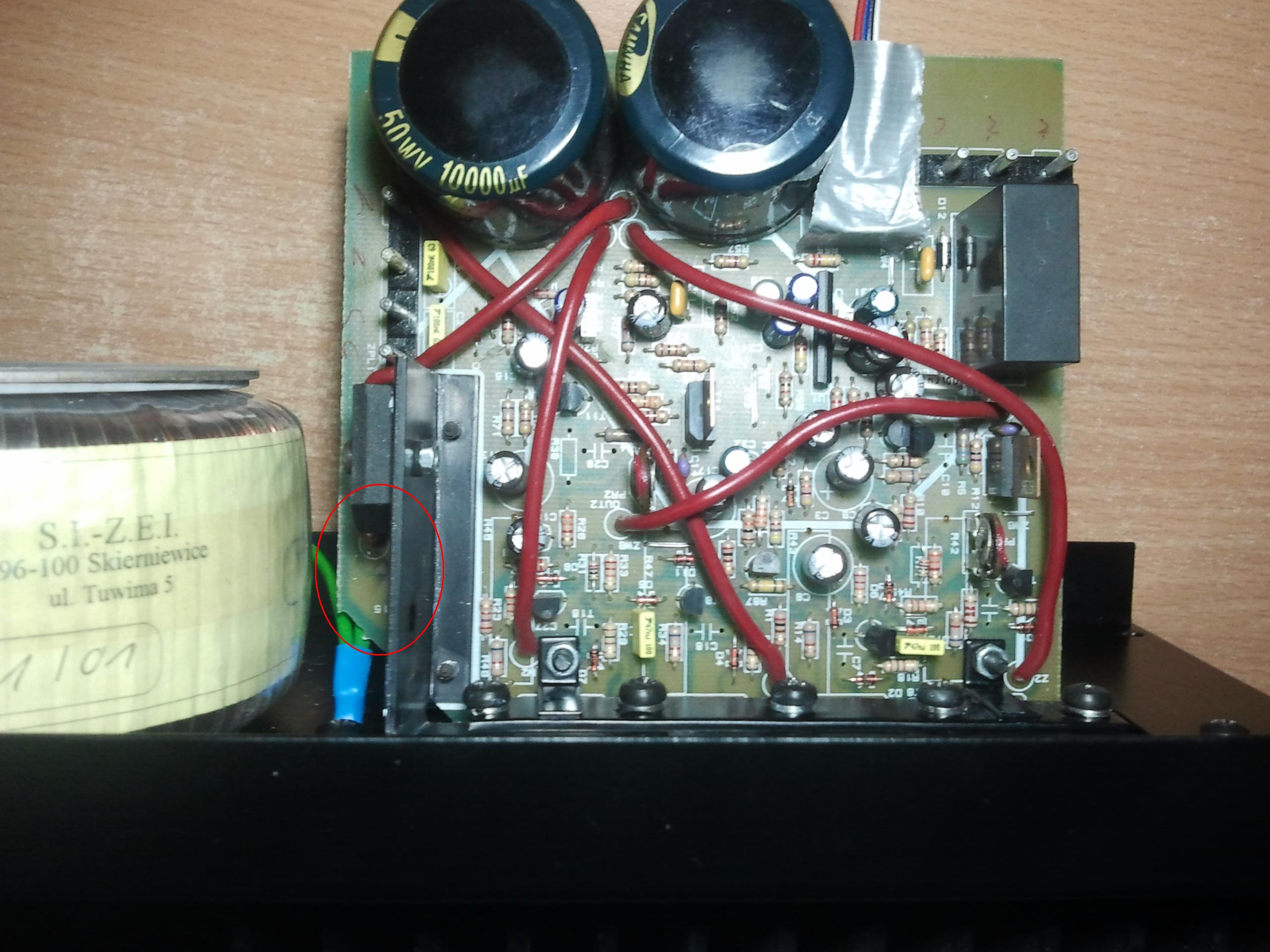

    tak jak w temacie sprawa tyczy się powermixera LDM SKM-7h.
    Otóż, popaliły się w nim dwa rezystory. Kiedy je mierzę wychodzi na to, że jeden ma 3kOhm, natomiast drugi 1.5kOhm, jednak z pozostałości kodów paskowych wynika, że opór ich powinien zaczynać się od cyfry "6".
    LDM SKM-7h - Szukam schematu płytki zasilacza+końcówki mocy

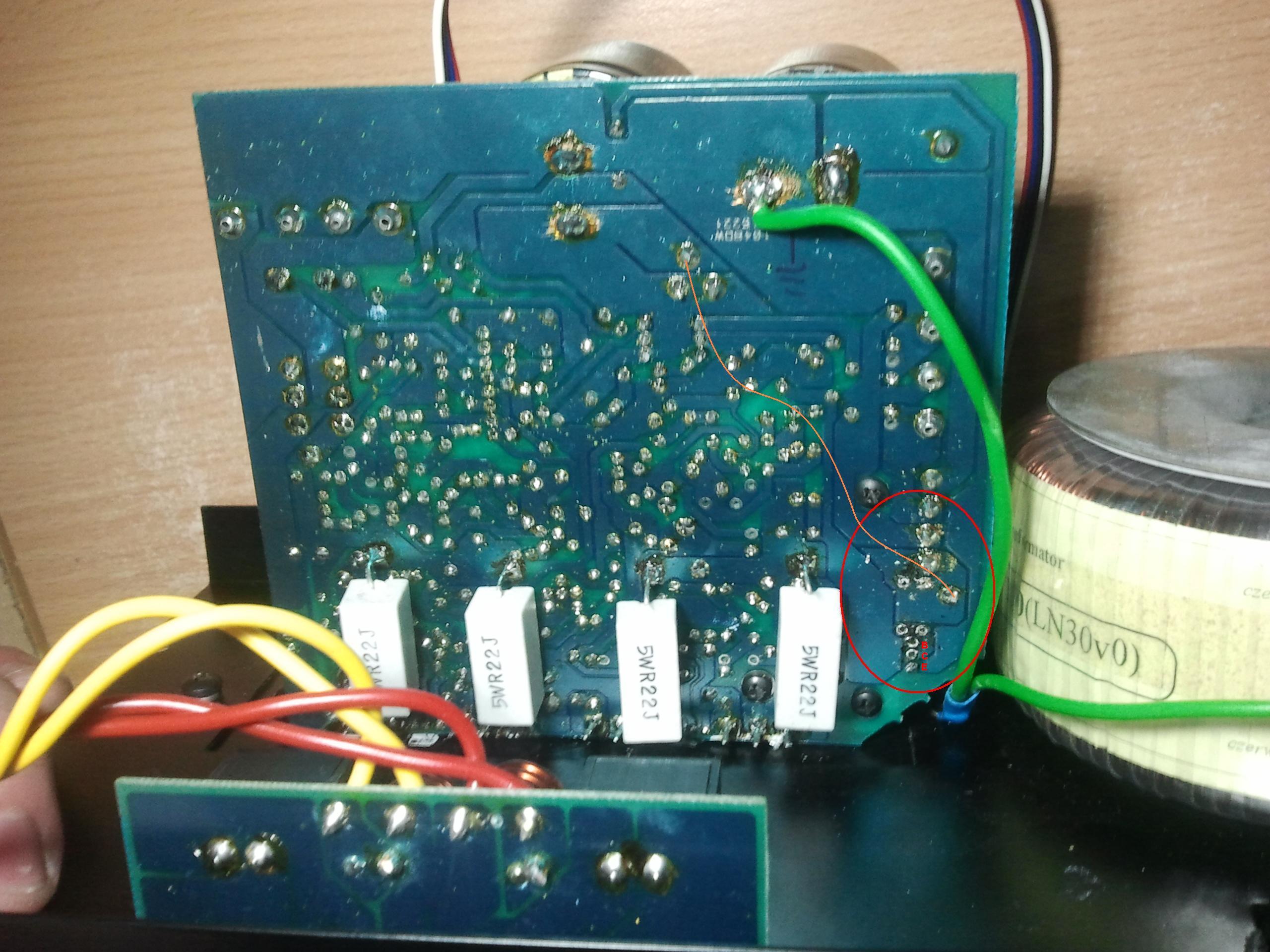

    Są to rezystory biegnące między kolektorem tranzystora BD243C a wyjściem "+" w mostku graetza.
    Płytka na której się znajdują jest to płytka zasilacza i końcówki mocy ma ona oznaczenie 104BDW; 815221.
    Zamieszczam też zdjęcia płytki z już wylutowanymi rezystorami i tranzystorem BD243C, który uległ uszkodzeniu.
    Na zdjęciach zaznaczyłem kolorem czerwonym miejsce gdzie znajdowały się owe rezystory i tranzystor. Oznaczyłem bazę kolektor i emiter. Zaznaczyłem też połączenie które jest spełnione przez kabelek od górnej strony płytki. Zaznaczone jest ono kolorem pomarańczowym.
    Poszukuję schematu tej płytki, lub chociaż informacji o tych rezystorach.
    Proszę o pomoc, z góry dziękuję.

    To są dwa , równoległe rezystory 68 R - masz zwarcie na wyjściu stabilizatora .

    Niestety dopiero teraz zdołałem dopchać się do tego tematu, wymieniłem rezystory, a także tranzystor BD243C.
    Na wyjściu stabilizatora nie znalazłem żadnej przyczyny co mogło by go zwierać.
    Mam teraz z LDM'em taki problem, wszystko podłączam, jednakże na wyjściu w głośnikach, a właściwie to tylko w jednym głośniku słychać tylko cichy sygnał.
    Dodam, że tranzystory końcówki mocy są sprawne. Głośniki także są sprawne.
  • #7 12335052
    jersey69
    Poziom 35  
    Posty: 1696
    Pomógł: 362
    Ocena: 114
    Bardzo dziwne . Stabilizator musiał być przeciążony , skoro spaliło rezystory źródłowe . Spróbuj podać sygnał z zewnętrznego źródła bezpośrednio na wejścia końcówek mocy (C25 lub C20) . Oczywiście na odpowiednim poziomie (wyjście z regulacją) , żeby głośniki nie wystartowały . Jak będzie OK , to trzeba szukać usterki w przedwzmacniaczu . Z tego samego punktu możesz wyprowadzić sygnał na dowolny , zewnętrzny wzmacniacz i zobaczyć jak działają układy wejściowe i przedwzmacniacz .
