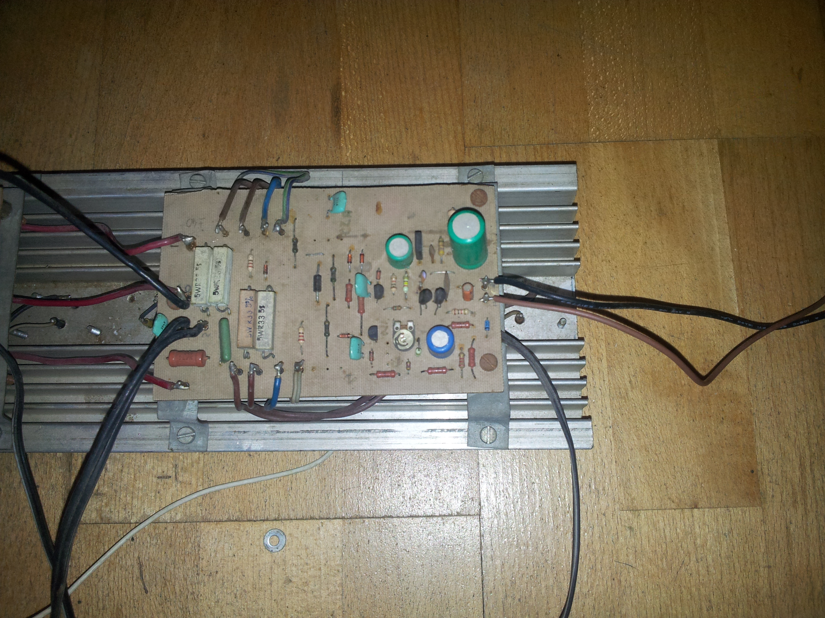

    Witam , dostałem ostatnio końcówkę mocy taką jak na zdjęciu potrzebuje jej schemat , szukałem dwa dni i nic nie znalazłem .
    Jeśli ktoś kojarzy ten układ to proszę o pomoc .

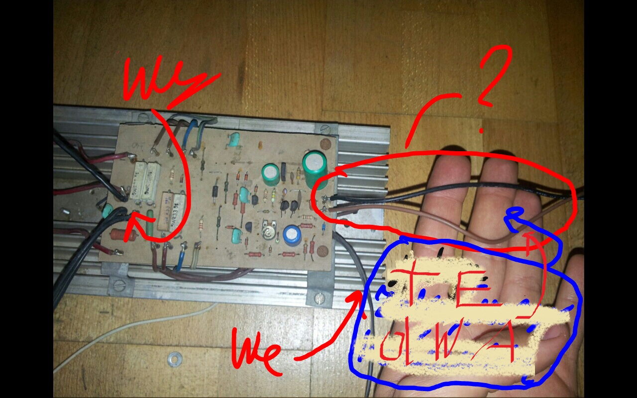

    I tak jeszcze poza tematem to do czego są te dwa przewody zaznaczone na drugim zdjęciu ?
    Dodam że jest jeszcze jedna taka płytka i w niej też są te przewody , reszta kabli to zasilanie .

    Wejście sygnału zaznaczyłem na zdjęciu , jest to ten kabelek idący pod płytkę . Sprawdziłem to montując do tego kabelka mp3 i na wyjęciu głośnik ( grał bardzo cicho i po chwili się spalił )
    A te dwa co nie wiem do czego są to są chyba zbyt grube na wejście . Na wyjściu jest ok 33v na wejściu 12v a n tych co nie wiem jest 8v i spada . Może ktoś wie jak to podłączyć ?

    trucko napisał:
    grał bardzo cicho i po chwili sie spalił
    Bo dostał składową stałą na cewkę.
    Ten wzmacniacz to czyjaś samoróbka - rozrysuj sobie schemat.

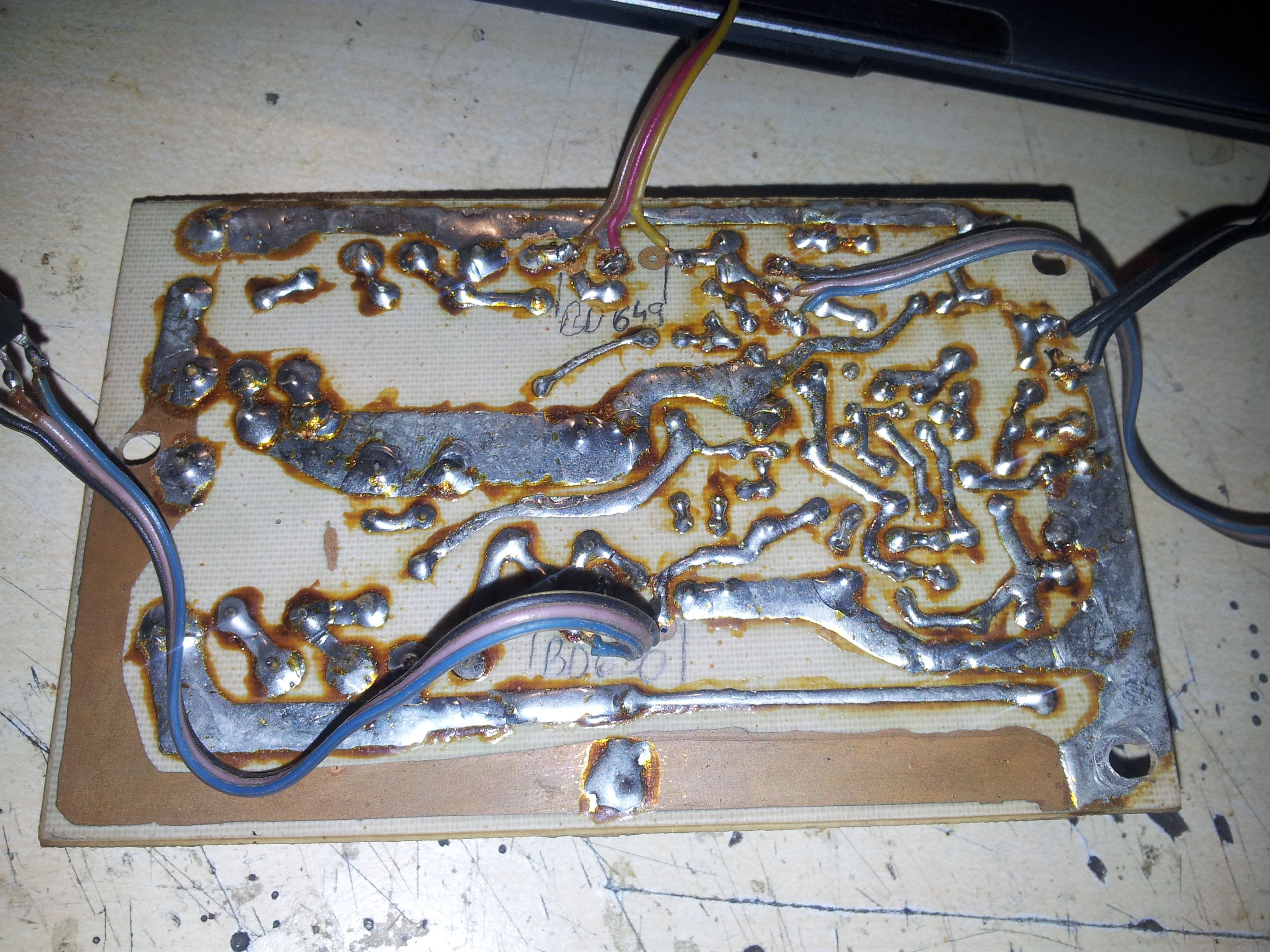

    Tak , to jest samoróbka ale dostałem informacje że jest do tego gdzieś schemat lecz właśnie nie mogę go znaleźć . Schemat bym sobie rozrysował , ale muszę najpierw odpalić tą końcówkę , a nie wiem do czego są te dwa przewody .Jeszcze wyślę zdjęcie od tyłu płytki .

    Zawiadom które tranzystory, oprócz KD503, wykorzystane w wzmacniaczu.
  • #7 14070058
    trucko
    Posty: 89
    Ocena: 18
    Poza kd503 w układzie jest jeszcze tranzystor BD139 jest on na radiatorze tak samo BD649 i BD650. Na płytce znajdują się trzy tranzystory 307B , jeden BC237c oraz jeden BE457 .Jest jeszcze potencjometr 4,7k . Dodam ze jest to leciwa konstrukcja .
