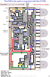

    Witam, Jestem w trakcie lutowania plytki i mam mały problem gdyż nie wiem w którą stronę podłączyć diodę zenera.
    Dioda zenera według autora poniższego rysunku płytki ma być zamontowana w miejsce kondensatorów C11 C12 C13 i C14 (oznaczenie kondensatorów widnieje tam przez pomyłkę).
    Proszę o pomoc w którą stronę zamontować diodę.
    Jak poprawnie podłączyć diodę Zenera zamiast kondensatorów C11-C14?

    Z rysunku wynika, że brązowa ścieżka jest masą układu i jest to minus zasilania. Diody Zenera zawsze anodą podłącza się do minusa a katodą do plusa. Katody diod podłączasz do układu scalonego IC1 a anody do masy.

    Bardziej przydatny byłby tu schemat ideowy układu a nie montażowy płytki drukowanej.

    No niestety schematu takiego nie ma.
    Jest tez tam napięcie -v oznaczone kolorem niebeiskim... Czyli dla pewności kreseczką do układu IC1 ?
    Powiedzcie mi co ta dioda ma tutaj zrobić bo nie bardzo rozumiem. Wiem ze dioda zenera (w tym wypadku 5v) ma za zadanie nie przepuszczać prądu powyżej tej wartości. Czyli ona ma chronić ten scalak ?
    A co by się stało gdybym taką diodę podłączył odwrotnie?

    Z tego co widzę, to potencjometr jest włączony pomiędzy minus i plus. Środek potencjometru, czyli ślizgacz włączony jest do diody Zenera. Prawdopodobnie ustawiasz potencjometrem próg zadziałania diody Zenera, lub blisko progu zadziałania. Tak, kreseczką (katoda) podłącz do układu scalonego. R1, R2, R3, R4 ograniczają prąd diod aby się nie uszkodziły. Kolega goldi74 ma rację sugerując pokazanie schematu ideowego. Jaki masz napis na układzie scalonym IC1 oraz na IC2?

    IC1 dostalem w tzw. kitsie do lutwoania - jest to chyba zaprogramowany chip żadnych oznaczeń. IC2 to TL084.

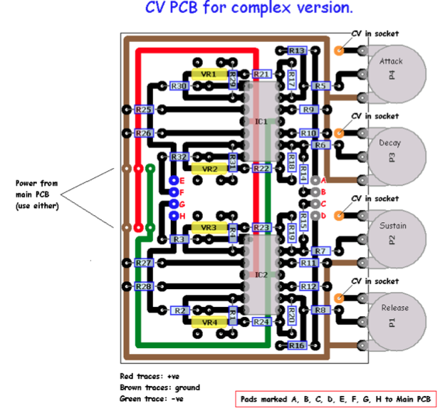

    Główną płytkę łączy się z jeszcze jedną:
    Wszytko udało mi się uruchomić. Działa. Ale trzeba jeszcze wykalibrować za pomocą tych 4ech trymerow na mniejszej plytce - i tak:
    W miejscu gdzie są łączenia E, F, G i H powinno być napięcie 5v ktore ustawiam trymerami. U mnie napiecie pokazuje od 3,3v (skrajne lewe polozenie trymera) do 4,3v (skrajnie prawe...). Wedlug manuala w srodkowym polozeniu powinno byc w okolicy 5,5volta. Niestety u mnie tak nie jest. Zacząlem sie zastanawiac czy to nie przez tą diodę, więc na próbe wylutowałem jedną której "sciezka" prowadzi do łączenia E. Okazało się ze teraz jest ok i mogę wyregulować trymerem na 5v.
    Więc nurtuje mnie pytanie czy moze dioda powinna byc wlutowana odwrotnie tzn. cienka kreseczką do masy a nie do IC1 ?
    Czy zamontowanie odwrotnie diody moze cos uszkodzic lub spalic ?

    Diodę Zenera podłącza się zawsze anodą do minusa a katodą do plusa (katoda oznaczona jest najczęściej paskiem na obudowie). Poczytaj na ten temat w sieci a zrozumiesz na czym jej praca polega. Nie podłączaj odwrotnie, gdyż możesz przekroczyć zaprojektowane napięcie i uszkodzisz układ. Dioda nie pozwala na na taką sytuację. Zasilanie układu jest 5v i w obwodzie zasilania jest rezystor R1. Zapewne o bardzo małej rezystancji jako bezpiecznik. Z tego wynika, że diody muszą być na niższe napięcie niż 5V. W szeregu występuje dioda 5,1V. Na jakie napięcie masz te diody?
