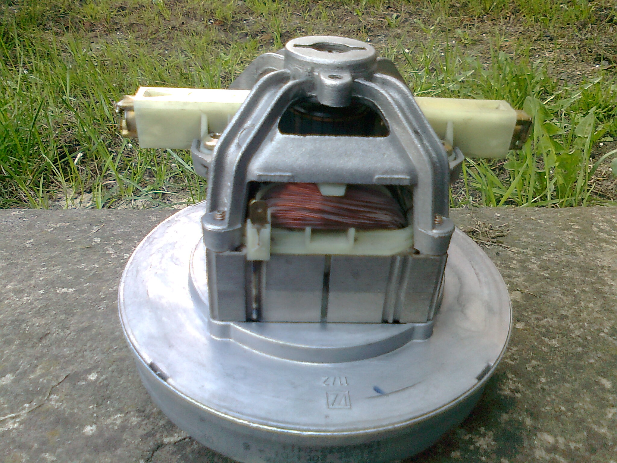

    Miałem odkurzacz zelmer 1400W, miał może ze 4 lata.Ostatnio przy odkurzaniu zaczął wydawać dziwny dźwięk i coś zaczeło śmierdzieć :cry: więc go wyłączyłem. Rozkręciłem go wyciągłem silnik i chciałem podłączyć od razu do prądu bez włącznika. Pytanie może troche dziecinne ale jak podłączyć kable? Mi się wydaje że trzeba je bezpośrednio do szczotek, ale przy wyjmowaniu kable były podłączone po bokach. jak je podłączyć? Zelmer 1400W - Jak poprawnie podłączyć kable do silnika odkurzacza? Zelmer 1400W - Jak poprawnie podłączyć kable do silnika odkurzacza?
  • #2 12241527
    stanislaw1954
    Posty: 15081
    Pomógł: 1993
    Ocena: 4592
    Nie do szczotek,ale to tych konektorów,które są na bokach stojana.
    1 widoczny jest na zdjęciu nr.2,a drugi analogicznie po przeciwnej stronie stojana.

    Na korpusie silnika widać 2 punkty na podłączenie kabli tam trzeba podłączyć zasilanie.
  • #4 12241592
    krych97
    Posty: 230
    Ocena: 52
    Czyli tu gdzie zaznaczyłem na czerwono, a tam gdzie zaznaczyłem na żółto nic? Jak podłączę ten silnik i będzie leżał na podłodze to nie odleci? :D Zelmer 1400W - Jak poprawnie podłączyć kable do silnika odkurzacza?
    Dokładnie tak. Jak podłączysz bezpośrednio do sieci i nie będziesz go mocno trzymał to będziesz go gonił po podłodze. Ja zawsze podłączam przez autotransformator wtedy silnik zaczyna pracę od niskich obrotów.

    1. Tak tu.
    2. Pewnie że odleci .. Przycisnij go porządnie nogą do podłogi, bo czuje, że przytrzymanie reką sie źle skończy.

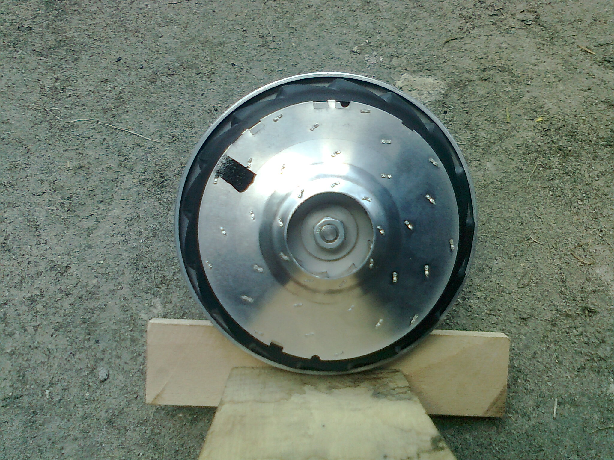

    krych97
    Posty: 230
    Ocena: 52
    Leciutko palcem rusze i już się kręci. Tu jeszcze kilka zdjęć po zdjęciu obudowy. W którą stronę odkręcić tą turbinę?Zelmer 1400W - Jak poprawnie podłączyć kable do silnika odkurzacza? Zelmer 1400W - Jak poprawnie podłączyć kable do silnika odkurzacza? Zelmer 1400W - Jak poprawnie podłączyć kable do silnika odkurzacza?
  • #12 12242113
    axxx
    Specjalista AGD
    Posty: 3437
    Pomógł: 376
    Ocena: 1708
    Normalnie w lewo.
  • #13 12242148
    krych97
    Posty: 230
    Ocena: 52
    A nakrętka może być złączona z tą turbiną? Kręciłem dosyć mocno :bad-words: , ale nie za mocno żeby nie zepsuć i nie dało się odkręcić.

    Turbina nie jest złączona z nakrętką.Musisz zablokować wirnik.Zobacz co jest na drugim końcu osi wirnika może jest jakieś podejście na klucz.
  • #15 12242253
    krych97
    Posty: 230
    Ocena: 52
    Jest na śrubokręt.

    krych97 napisał:
    Coś nie mogę jej odkręcić. Ale jak już ją będę miał to do czego będę mógł ją wykorzystać :?:
    Z jednej strony śrubokręt płaski,a z drugiej nakrętka klucz 13 i jak już łaskawie się domyślasz możesz zdjąć turbinę,by następnie dostać się do wirnika.
  • #18 12245453
    krych97
    Posty: 230
    Ocena: 52
    Znajde dwie dodatkowe ręce i zobacze, jak samemu próbowałem to śrubokręt spadywał.
    Ok odkręcone :D . Silnik rozebrany, co mogę z niego zrobić? :?:
