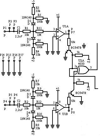

✨ Poszukiwano zamiennika programowalnego poczwórnego wzmacniacza operacyjnego LM346N, który według informacji nie jest już produkowany. W dyskusji wskazano na podobny układ MC3476P jako potencjalny zamiennik. Poruszono również temat komparatorów podwójnych (DIL 8) do wykrywania przejścia przez zero sygnału sinusoidalnego zasilanego napięciem +5 V, z pytaniem o możliwość podawania napięcia ujemnego na wejście przy zasilaniu pojedynczym. Zwrócono uwagę, że do wykrywania przejścia przez zero konieczne jest zasilanie symetryczne (z minusem). Wspomniano o układach TL072 i LM393 jako przykładach wzmacniaczy operacyjnych i komparatorów, oraz o konieczności przesunięcia punktu pracy komparatora w celu pracy bez składowej stałej, co realizuje się przez polaryzację wejść. Dyskutowano także wpływ kondensatorów eliminujących składową stałą na działanie układu, gdzie mniejsza pojemność kondensatora poprawiała działanie, co jest nietypowe z punktu widzenia teorii.
