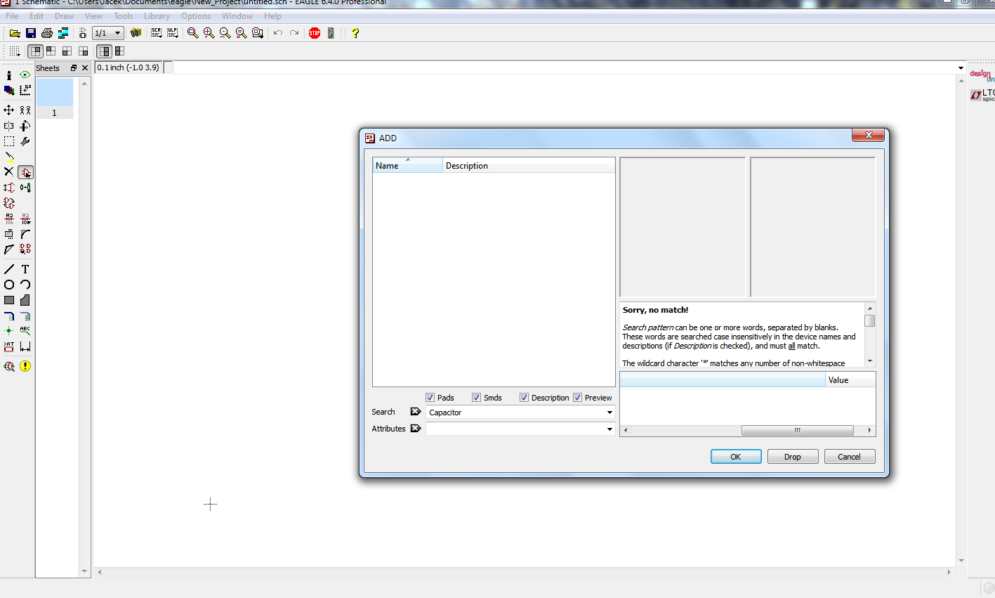

    Tak jak napisałem w temacie w programie Eagle 6.4.0 otwieram narzędzie "Schematic", klikam "Add" i nie ma żadnych bibliotek ani elementów- jest pusto. Załączam zrzut ekranu poniżej:
    Eagle 6.4.0 Pro - nie ma bibliotek elementów w narzędziu Schematic
    Czy ktoś wie z kolegów jak temu zaradzić? W zainstalowanym równolegle na komputerze Eagle 5.9.0 jest taka sama sytuacja.
    Pozdrawiam!

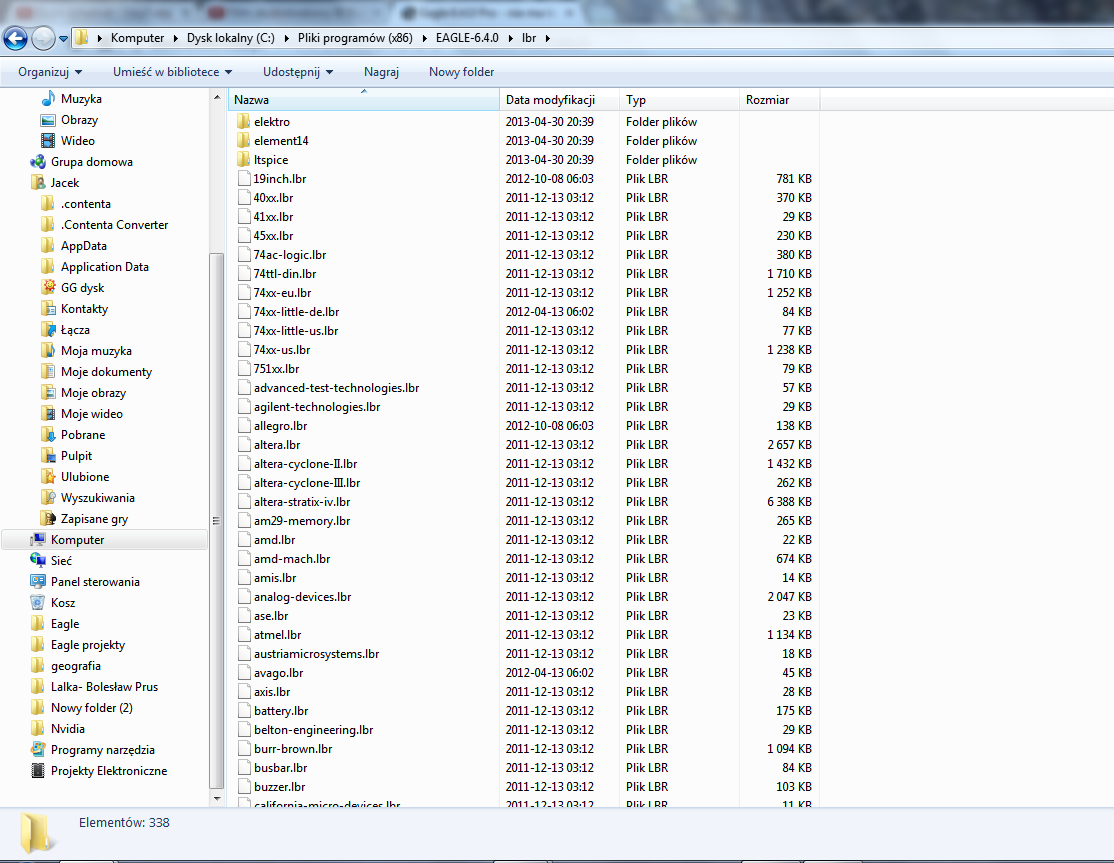

    A masz jakiekolwiek biblioteki w folderze /lib ?

    Mam takie:

    No to dziwna sprawa, albo ktoś Ci zrobił drop wszystkich bibliotek albo "same się wywaliły". Mniejsza z tym.
    W Schematic daj: Library-> Use (albo Open - nie pamiętam) -> wejdz do katalogu /lbr i zaznacz wszystkie biblioteki -> daj otworz -> potem Library-> Update all i wtedy zobacz.

    Ok. Pomogło- Wielkie dzięki!
