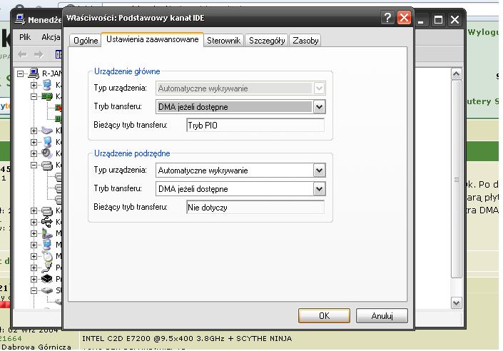

    Witam! Po podłączeniu nowej płyty głównej, pamięci RAM i procesora wszystko było Ok. Po dołączeniu CD-ROMu dysk przez chwilę pracował normalnie, ale potem komputer zawiesił się. Po resecie dysk w ogóle nie działał. Dopiero podłączenie pod starą płytę główną dało rezultat, ale strasznie mulił. Po wejściu w ustawienia menedżera urządzeń Kontrolery IDE ATA\ATAPI odczytałem że dysk ma tryb PIO, a Ultra DMA nie jest dostęny. Co mam z tym zrobić?

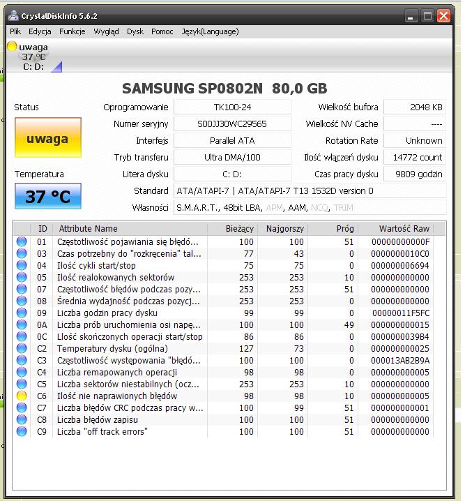

    Daj screen z programu CrystalDiskInfo.

    Ocena: 3
    Oto screen Dysk Samsung SP0802N w trybie PIO po zmianie płyty głównej - jak przywrócić DMA?

    Przecież napisałem!
    Usuń także kontroler IDE oraz podstawowy i pomocniczy kanał IDE i uruchom ponownie komputer.

    Screen z programu Dysk Samsung SP0802N w trybie PIO po zmianie płyty głównej - jak przywrócić DMA?
  • #6 12260077
    Kasek21
    Posty: 45560
    Pomógł: 4965
    Ocena: 3516
    Nawet jak usunięcie kontrolera pomoże to do wykonania: https://www.elektroda.pl/rtvforum/topic1550200.html
    Po wykonaniu w/w procedury - zdjęcie z programu MHDD i ponowny SMART.

    Po usunięciu kontrolera tryb wrócił do UDMA?
  • #9 12260205
    hubcio451
    Posty: 40
    Pomógł: 2
    Ocena: 3
    W ogóle nic na ten temat nie pokazuje
    Moment! pokazuje UDMA 2
    na pomocniczym kontrolerze
