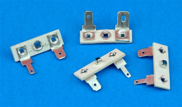

  • #6 12265033
    telecaster1951
    Posty: 9190
    Pomógł: 829
    Ocena: 818
    marudaa napisał:
    ale gdzie to zmierzyć, przy magnesie tam gdzie polutowane kable?
    Na łączówce, pomiędzy wyprowadzeniami cewki.
    To jest łączówka, mierzy Kolega opór między + a -. Powinien wynosić około 6 om dla głośnika o impedancji 8 om. Jakie kolumny i głośniki do wzmacniacza Unitra ŁZR PW-3015?
    marudaa napisał:
    wydaje mi się że nic nie ociera
    To dobrze. Wychodzi na to, że nie ma mechanicznego uszkodzenia cewki. Jeśli cewka nie jest nadpalona, to Kolega ma do wymiany tylko po jednym głośniku z każdego zestawu z pary.
