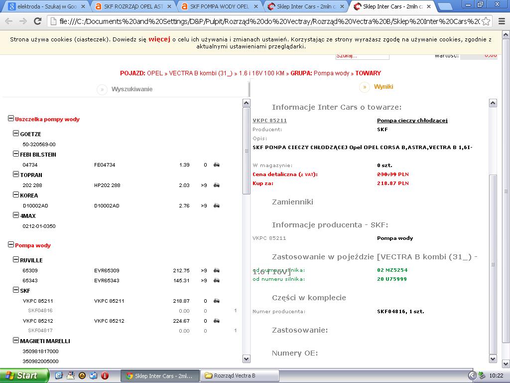

    Oznaczenie mojego silnika to X16XEL 20 782445.
    Na stronie Inter Cars podają ze:
    VKPC 85212 do nr silnika 20 U75998
    Opel Vectra b 1997/1,6 16V - Jak pompa SKF VKPC 85212 czy VKPC 85211 ?
    VKPC 85211 od nr silnika 20 U75999
    Nie wiem jak odczytać literę U względem 7 w moim nr silnika.
    Proszę o podpowiedż która pompa będzie pasować do mojego silnika?

    W numerze występują najpierw cyfry. Jak się skończą, dochodzą litery. A zatem - w Twoim przypadku - pierwsza pompa będzie właściwą.

    Potwierdzam że właściwą pompą do mojego silnika jest SKF VKPC 85212.
