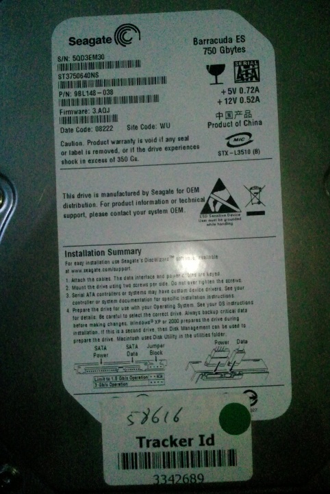

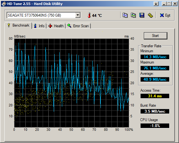

    Kupiłem używany dysk seagate'a, HD Tune nie pokazuje(narazie) żadnych bad sektorów, ale transfer jest niepokojąco niski:
    SEAGATE ST3750640NS - Niepokojąco niski transfer i czas dostępu
    Czego to może być przyczyna? Dodam, że dysk pracuje bardzo głośno (często słychać "pstrykanie"). Z obudowy wywnioskowałem że był w serwisie, więc firmware powinien być ok

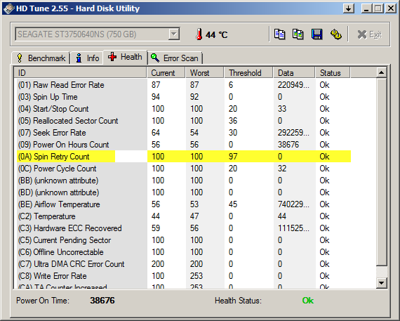

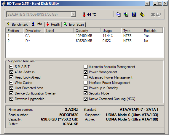

    Wrzucam jeszcze zakładki info i health z HD tune:

    Dysk raczej do wyrzucenia. Jeśli pochodzi stabilnie to bardzo krótko.

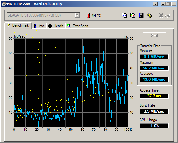

    w takim razie odsyłam
    kolejny test:
