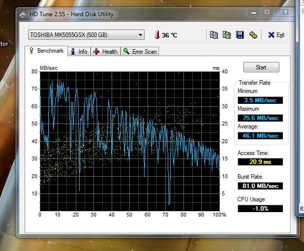

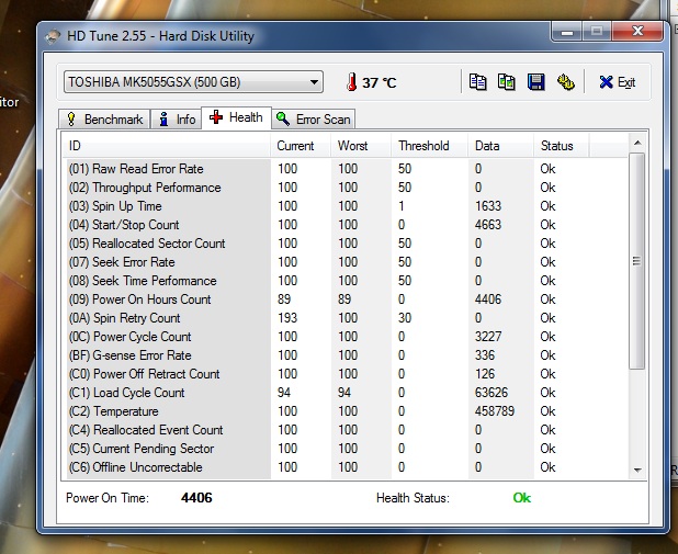

    Prosiłbym o ocenę stanu tego dysku:
    Analiza SMART dysku Toshiba – interpretacja parametrów i ocena stanu technicznego Analiza SMART dysku Toshiba – interpretacja parametrów i ocena stanu technicznego Analiza SMART dysku Toshiba – interpretacja parametrów i ocena stanu technicznego
    Z góry dzieki :)
  • #2 12289256
    artaa
    Posty: 15059
    Pomógł: 1813
    Ocena: 1688

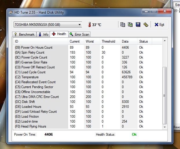

    Dużo wstrząsów - BF, DC.
    Na razie może być, taktuj go delikatniej.
