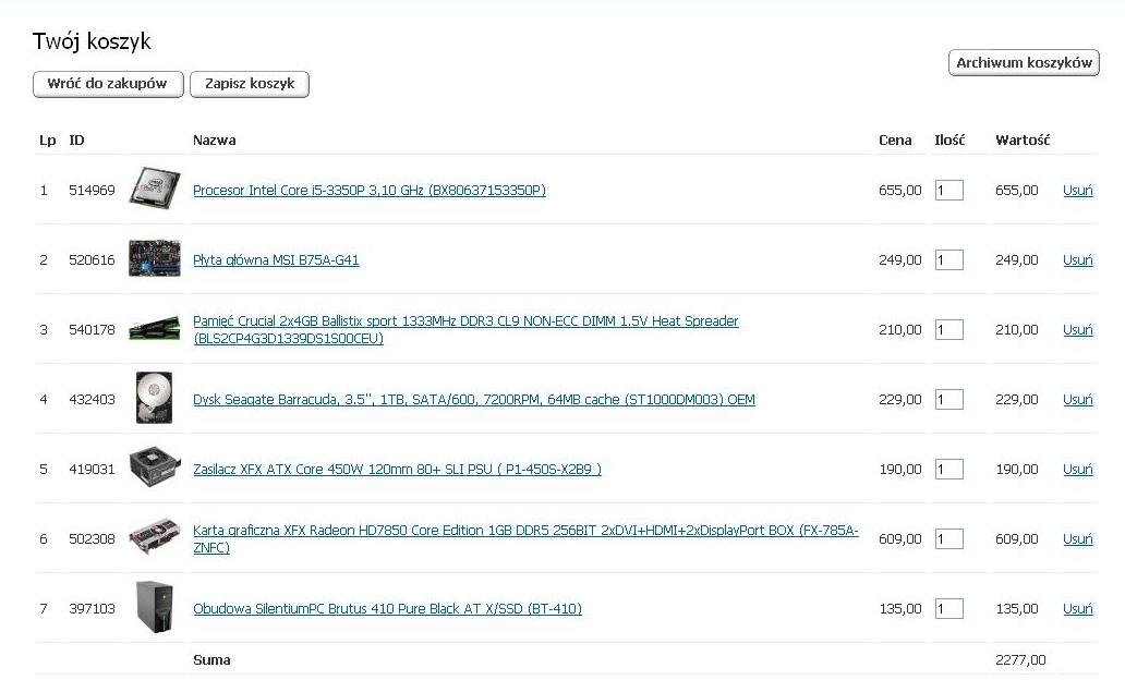

Zakup komputera do 2500 zł - gry, internet, YouTube, propozycje podzespołów
Tom727 11 Maj 2013 14:26 2379 22
  • #1 12295052
    Tom727
    Posty: 10
    Mój stary komputer ma już spokojnie z 6/7 lat...
    Więc czas na coś nowszego :)
    A więc tak :
    Komputer nowy chcę używać do :
    - Siedzenia w necie
    - Youtube
    - I kilka gierek (dosyć mało wymagających, ale na obecnym komputerze jest masakrycznie ...)
    Gierki takie jak : Counter Strike: Source / Combat Arms / Battlefield Play4Free / i może coś nowszego - ale to jak już kompa kupię to się zastanowię nad Battlefield 3 lub nad jakąś Fifą ;)
    W temacie komputerów jestem słaby - Więc piszę do Was o pomoc :)
    Wzorując się na innych tematach z tego Forum ułożyłem coś mniej- więcej takiego ... :
    - Płyta główna ASRock P67 PRO Intel P67 LGA 1155 = 240,50
    - Procesor Intel Core i5-3350P 3,10 GHz (BX80637153350P) = 655,00
    - Obudowa I-BOX LYNX 704SK BEZ ZASILACZA = 121,00
    - Zasilacz Corsair CP-9020060-EU = 281,00
    - Karta graficzna MSI Radeon HD7770 1GB DDR5 (R7770-PMD1GD5) = 417,00
    - Pamięć Corsair Vengeance Low Profile 2x4GB 1600MHz, DDR3, CL(9-9-9-24), XMP, Blue (CML8GX3M2A1600C9B) = 248,67
    - Dysk Western Digital Caviar Blue, 3.5'', 1TB, SATA/600, 7200RPM, 64MB cache (WD10EZEX) = 246,00
    ________________________
    Wszystko razem w sklepie : morele.net - wychodzi : 2209,17 zł.
    I tak :
    - Proszę o pomoc, czy taki zestaw jest dobry - czy coś polecacie zmienić w tym ... ?
    - Czy procesor może być jakiś tańszy - bo ten trochę drogi ;( :P
    - Ogólnie czy pasują te części do siebie - czy nic się nie spali itp. ...
    Mój budżet MAX. na zestaw komputera + Monitor to max 2500 zł.
    Oczywiście bym był szczęśliwy, jakby szło taniej to zrobic :)
    Ale chcę, zeby komputer wytrzymał conajmniej z 5 lat ..., żeby sie nie zawieszał itp.
    Proszę o Waszą Poradę dotyczącą tego zestawu komputera ;)
    To będzie ok, resztę zmienić na :
    Brutus 410 135zł
    XFX 450W 190zł albo jakiś OCz/Corsair VS za ok 150zł
    Grafika HD7850 ok 650zł od Gigabyte
    Ta płyta jest ciekawą opcją, żeby spróbować coś podkręcić ten procesor, gdybym teraz składał swojego PC to nie wiem czym sam bym jej nie wziął ;), tyle, że ten procesor podkręci się symbolicznie i może lepiej zaoszczędzić wybierając MSI B75MA-E33 za 185zł.

    Nie ma na czym już oszczędzać żeby to miało ręce i nogi i było wydajne.
    Moja propozycja z wydajniejszą kartą za 70zł więcej w całym rozrachunku.

    Brutus jest lepszy bo:
    - więcej waży (stabilność)
    - grubsze i lepsze blachy (nie skrzypi i nie wpadają w wibracje)
    - posiada wentylatory 120mm do chłodzenia części
    - jakość wykonania jest lepsza
    temperatury możesz sobie mierzyć programem, przeważnie w tych shitboxach pokazuje źle albo w ogóle nie działa.
    APU jest dobry do zastosowań biurowych bez dokupowania dodatkowej grafiki bo posiada zintegrowaną. Jeśli jego wydajność i tej karty ci odpowiada i w zupełności wystarczy to można to rozważyć.

  • #14 12296852
    zieloczek100
    Posty: 5417
    Pomógł: 58
    Ocena: 51
    MSI B75MA-E33 ok 185zł lub MSI B75A-G43 ok 250zł - najczęściej polecane modele.

    Przez najbliższe 2/3 lata jak już to kupię tylko z lepszych gier to Battlefield 3 lub jakąś Fifę 2013 (lub jak wyjdą nowsze) - a tak to na razie będę grać w te gierki co wcześniej wymienilem :)
    Więc jeśli możesz to poleć mi jakiś tańszy procesor od tego i5 :)
    a co do wentylatora i płyty - to pomyślę ;D
    i w sumie na razie kupię tylko 1 x 4 GB RAM-u z PATRIOT-a, a jak uzbieram kasę troszkę :) To za jakiś rok/dwa dokupię sobie jeszcze 1 x 4 GB :)
    Na razie te 4 GB powinny starczyc :)
    A czy w tym co mam już na "liście zakupów" :D Jest gdzies takie coś jak "Wentylator / Chłodzenie CPU" ? :)
    Bo chyba jest to potrzebne z tego co wiem, a nie wiem czy gdzies jest to w czyms co już mam na liscie zakupów, czy trzeba to osobno dokupic ? :)
    Po zmianie Procesora, plyty głównej, Ramu z 8 GB na 4, i dodaniu tamtego dodatkowego wentylatora - wygląda to tak :
    I nawet cena całkowita jest ładniejsza ;)
  • #20 12297096
    zieloczek100
    Posty: 5417
    Pomógł: 58
    Ocena: 51
    Teraz coś zdrożała ta płyta na morele poczekaj aż cena spadnie do 249zł.
    Ramy mają mieć CL9 w przypadku intela pozostałe dane RAMu to czysta kosmetyka http://www.morele.net/pamiec-patriot-4gb-1333mhz-ddr3-cl9-psd34g133381-534869/
    W zestawie z procesorem jest chłodzenie BOXowe, z tej płyty będziesz bardziej zadowolony bo do niej można podłączyć do 4 wentylatorów (w obudowie są 2 + dokupisz 1 i 3 wentylatory z powodzeniem chłodzą takie podzespoły)
    Pomyśl o używanym procesorze intel i5 xxxx, ponieważ 2 rdzeniowy procesor będzie ograniczeniem w przyszłości w grach gdzie wymagane są 4 rdzenie np Crysis 3, ale na jakiś czas i ten procesor może być, najwyżej za jakiś czas go sprzedaż i kupisz inny.
