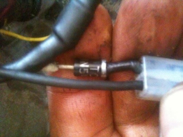

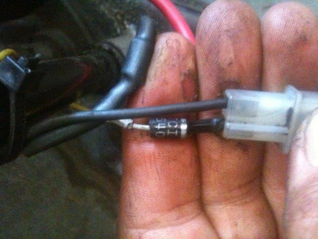

    4. Na przewodzie czerwonym który wchodzi do silnika znalazłem:
    Traktorek MTD B10 z silnikiem B&S 11,5KM - rozruch i ładowanie akumulatora Traktorek MTD B10 z silnikiem B&S 11,5KM - rozruch i ładowanie akumulatora
    Czy to tam ma być.
    Po co (do jakiego sprzętu) idą dwa kable pod koło zamachowe do uruchamiania silnika?
    Co robić....
