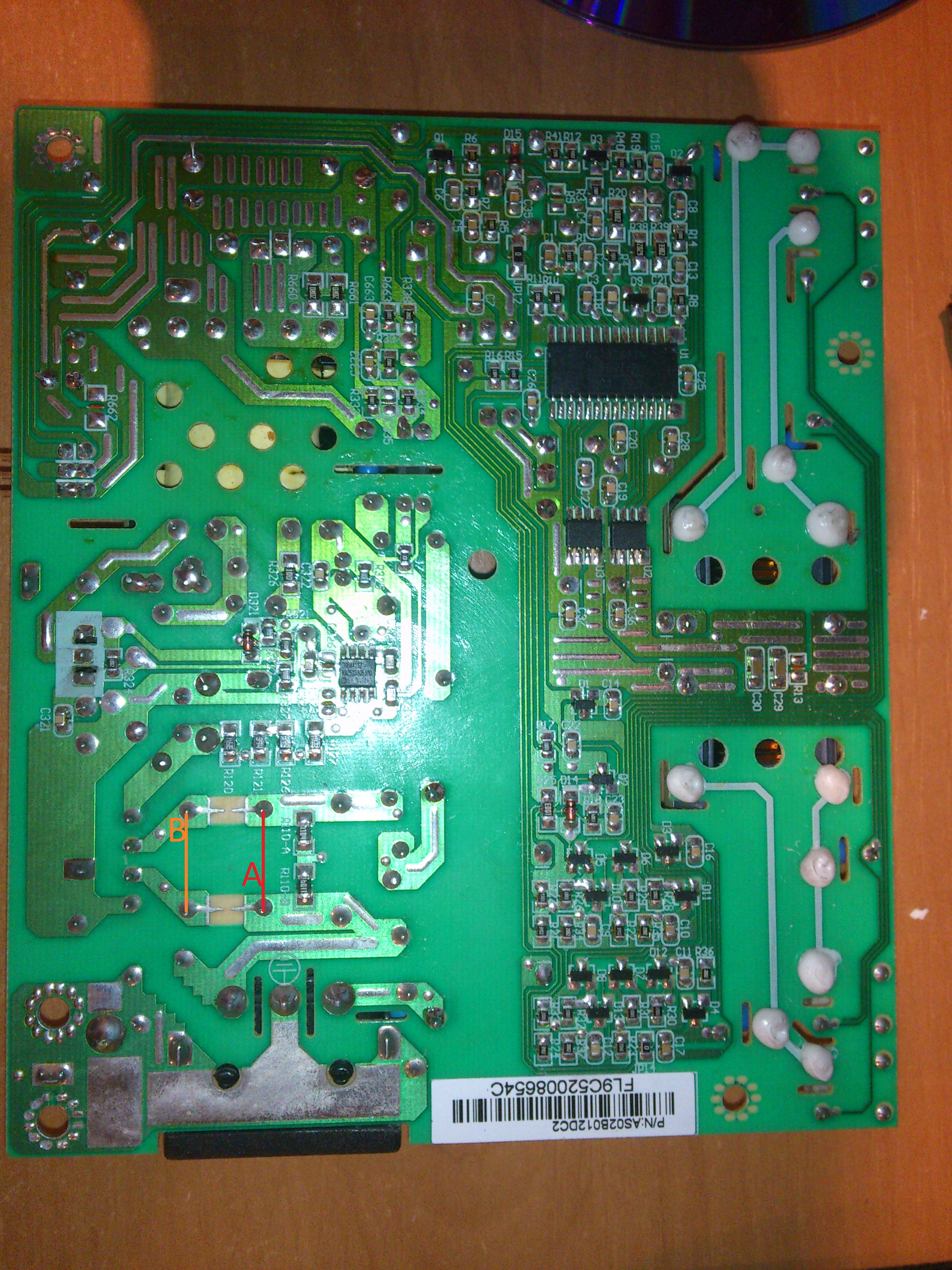

Belinea 10 19 02 - Monitor nie reaguje, nie świeci się nawet dioda.

    Jakie napięcie masz na tych kondensatorach co wymieniałeś?
    Jaki pomiar na kondensatorze sieciowym strony pierwotnej (ten duzy). ma byc jakieś 300V.
    Zasilacz chodzi bez reszty elektroniki zatem możesz go sobie na stół położyć i spokojnie zrobić pomiary.

    C662 masz prawidłowo zamontowany? Nie widać dokładnie na tym zdjęciu.

    Nie znam tego monitora ale płytkę zasilacza jakoś masz połączoną z płytka sygnałową, zmierz napięcie na tym wyjściu.
    Za transformatorem masz diodę sprawdź czy nie ma zwarcia na niej najlepiej ją do pomiaru wlutowywać.
    Wrzuć tu zdjęcia płytki sygnałowej.

    Masz uszkodzony zasulacz/inverter , na foto > na druku zapisano FSP035-1PI01Z
    https://www.elektroda.pl/rtvforum/topic2269334.html#10774312
    jak nie swieci dioda uszkodzona cz. zasilacza. na
    Link_na takim scalaku FSDM0565RB
    Jak nie znasz sie na pomiarach zanieś do serwisu/ lub znajdz kol. elektronika co kuma lub kup nowa płytkę (ok.20$ czyli na Pl ?) .. na znanym portalu aukcyjnym.

    Tam najczęściej uszkadzała się dioda która się znajduje miedzy dwoma kondensatorami przez ciebie zaznaczonymi w kółkach. Najczęściej dostaje zwarcie.

    Uszkodzeniu uległ mój monitor Acer AL1914, płytka zasilająca jest identyczna jak w temacie i identyczne objawy. Zmierzyłem napięcie na kondensatorze sieciowym i jest około 327V. Napięcie na wejściu transformatora to około 300V, a na jego wyjściu już 0V. Więc wylutowałem podwójną diodę schottkiego która jest za transformatorem i po pomiarach stwierdziłem że ma ona zwarcie. Pytanie teraz czym ja zastąpić. Jej oznaczenie to LT5210 MBR10100CT. Nie mogę znaleźć noty katalogowej żeby odczytać parametry i coś dobrać. W kartonie z uszkodzonymi zasilaczami atx znalazłem sprawną diodę schottkiego o symbolu SBL1040CT (40V 10A). Czy mogę użyć takiej diody? Z góry dziękuję za pomoc i pozdrawiam.

    No fakt, jakoś nie przyszło mi do głowy wpisać drugiej części w google. Dziękuje za pomoc. Z tego datasheet wynika że oryginalna dioda to 10A 100V.
    Zamówiłem taką diodę na znanym portalu aukcyjnym, wlutowałem i monitor ożył :D
