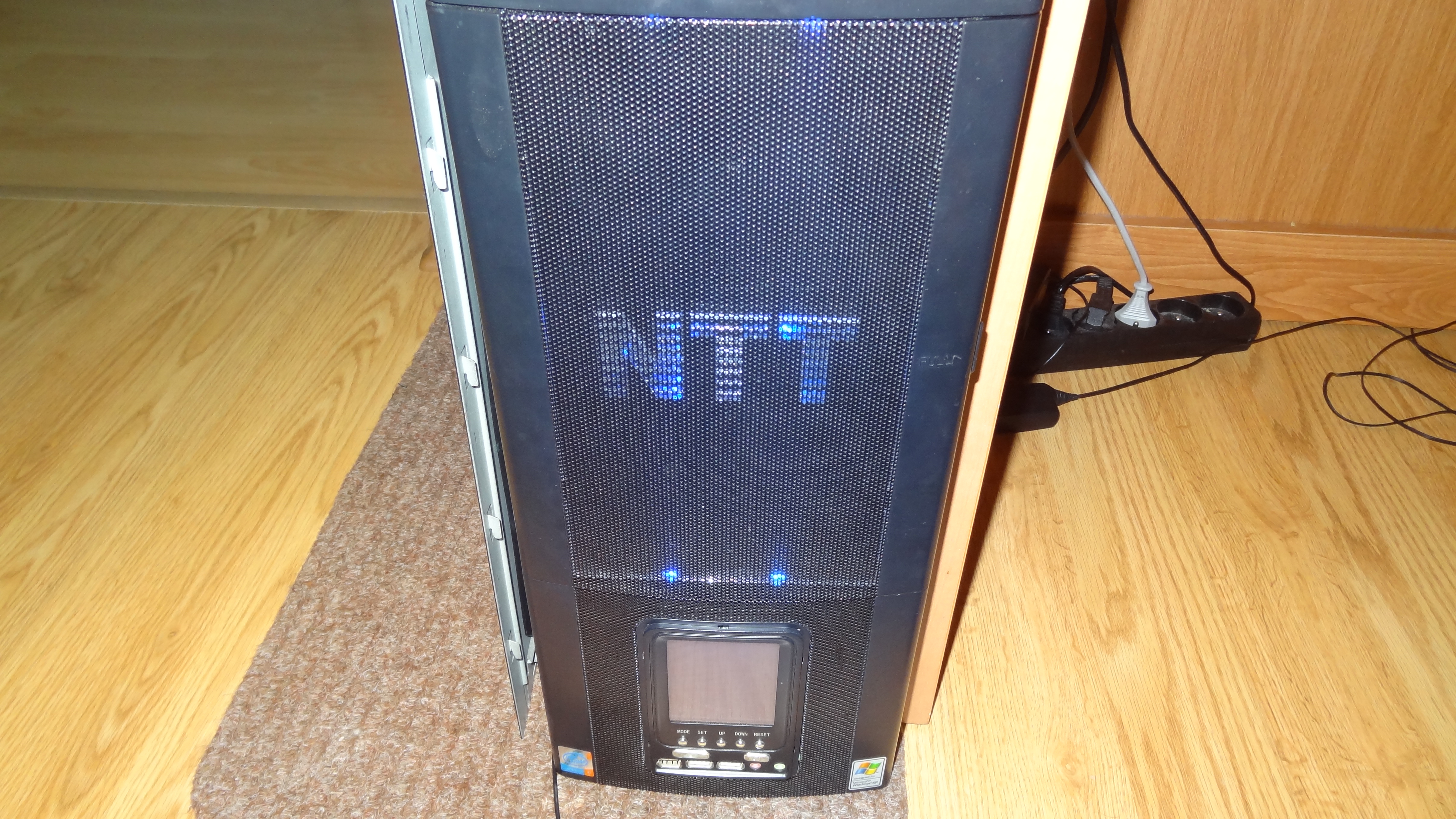

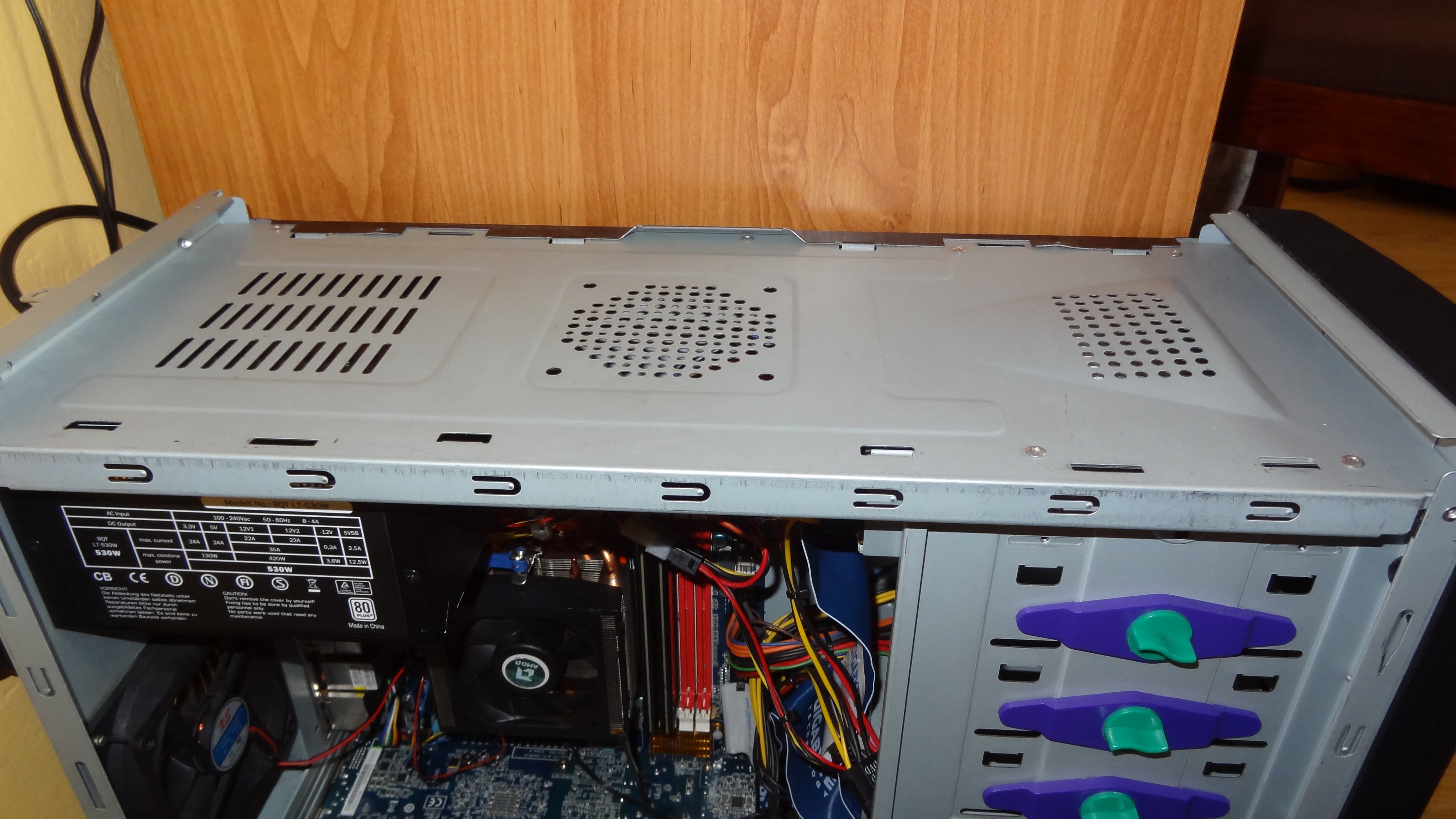

    O to moja obudowa mam jeden dodatkowy wiatrak który wydmuchuje ciepłe powietrze. Jeszcze ktoś ma jakieś propozycje ?

    I przy okazji,jeżeli dobrze widzę - masz komputer podłączony bezpośrednio do gniazdka? Masz uziemione gniazdko? Bo jeśli nie, to byle burza , jedno uderzenie i po sprzęcie.
  • #5 12327540
    lee06
    Posty: 59
    Ocena: 2
    Nie mam uziemionego gniazdka ale mam do listwy podłączonego i tam jest :) . Jakaś propozycja jakie chłodzenie bo się nie znam.
