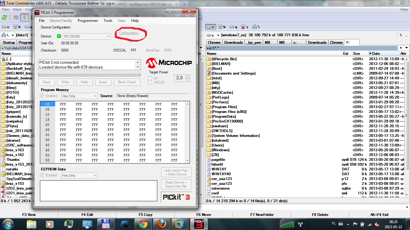

    Po załadowaniu pliku .hex do programu programującego, przykładowo PicKti2 lub PicKit3 masz możliwość podejrzeć jak ustawione są rejestry konfiguracyjne.
    PIC45K22 – MCLR ustawiony jako wejście, nadal resetuje po zwarciu do masy – dlaczego?
    Akurat nie miałem przy sobie programatora. Jak masz wpięty programator to możesz załadować plik .hex z kodem. Po załadowaniu zaznaczona zakładka configuration nie będzie szara. To kliknij na nią i sprawdź czy interesujący cię bit konfiguracyjny (dotyczący wejścia MCLR) ma faktycznie taką wartość jaką chcesz dla niego ustawić.
