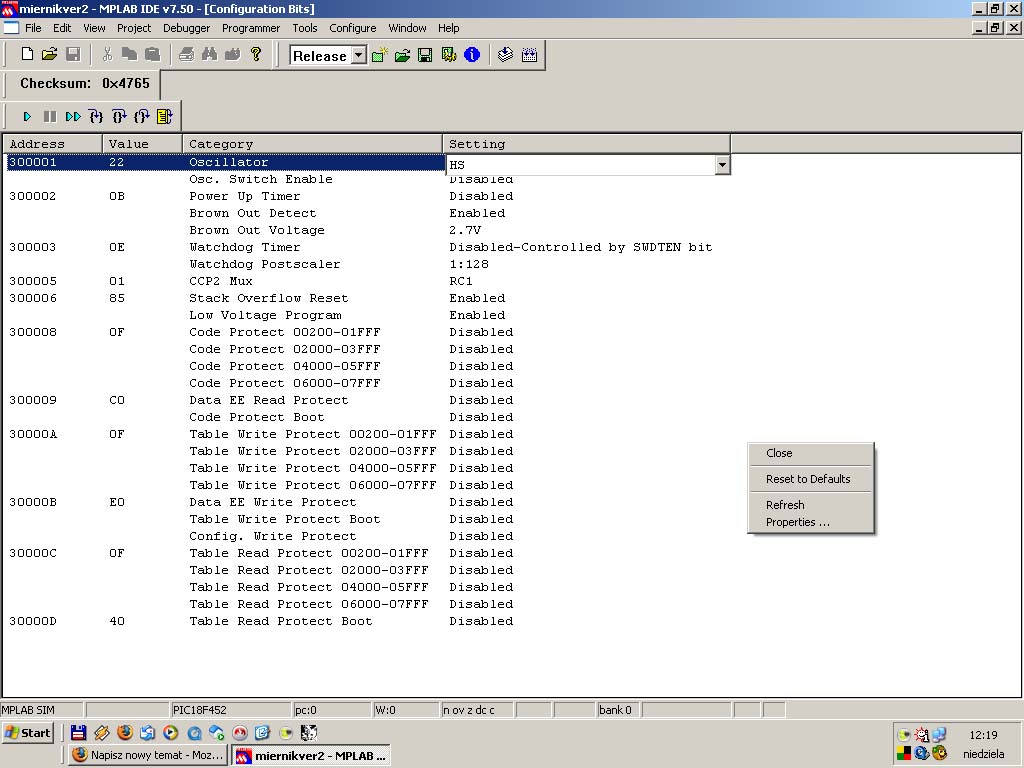

    napisałem program na PICa i wgrałem go do mikrokontrolera. Zrobiłem sobie prosty układ do testowania. Układ wyglada tak ze jest zasilanie /MCLR do plusa. kwarc 16MHz z kondensatorami 22p pare diód na interesujących mnie wyjsciach i tyle. Zasilam wszystko z bateri 4,7V i nie dzieje sie nic:|. Czy czegos brakuje?? Na symulatorze (MPLABsim) program działa bez zastrzerzen:|
    mikrokotroler to PIC18f452 a uzywam programatora PIKporg+

    a reset podpioles do + prze opornik np 10 k , czasem koncowka pgm tez powinna byc podpieta do masy - wolna reaguje na ladunki elektrostatyczne i np jak dotkniesz obudowy to nie dziala.

    Przedstaw program, conf bity...

    program wgrałem na poczatek bardzo prosty.. wszystko w plikach ponizej
    • prog.txt (5.42 KB) Musisz być zalogowany, aby pobrać ten załącznik.
    • PIC - program na symulatorze działał, na układzie nie działa confbits.jpg (153.67 KB) Musisz być zalogowany, aby pobrać ten załącznik.

    tak dokladnie , przez ok 10k do + i 38 do masy. (dla obudowy dil40)
