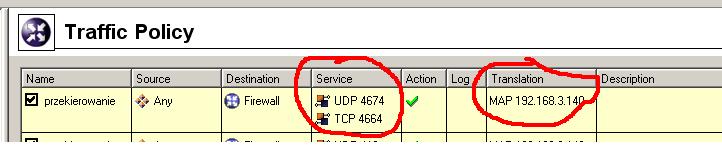

    #13 1281652
    gumml
    Posty: 20
    Ocena: 18
    witam
    Twoj problem plega zapewne na tym ze nie masz przekierowanych portow TCP i UDP na kerio
    musisz dodac regule do traffic policy i tam zdefiniowac porty ktore beda przekierowane bezposrednio z zewnatrz na maszyne w sieci lokalnej
    waze jest to ze dla kazdego kompa musisz miec inne numery portow TCP i UDP
    w przykladzie jest TCP->4664 UDP->4674 na numer IP->192.168.3.140
    jak cos bedzie nietak postaram sie pomoc
    pozdrawiam

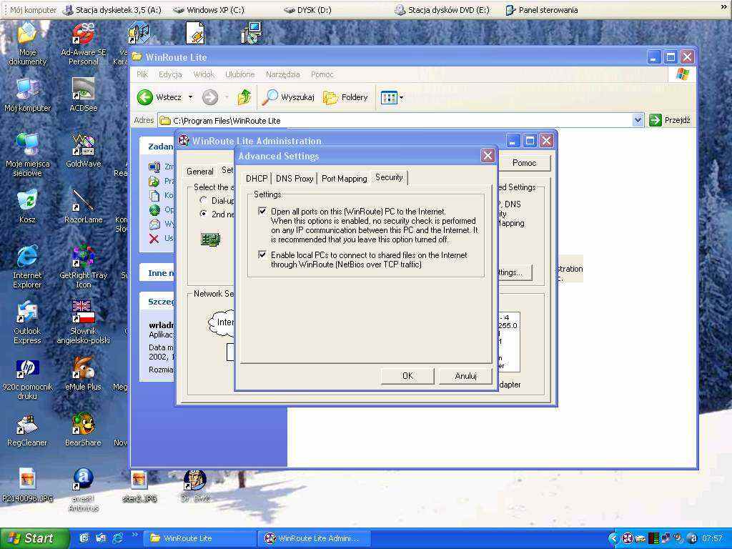

    #14 1281713
    Yaro126
    Posty: 497
    Pomógł: 31
    Ocena: 43
    Znalazłem już opcje firewalla, które musisz zaznaczyć....Otwierasz Panel administracyjny WirRoute'a i klikasz zakładkę "settings", następnie po prawej stronie okna klikasz w przycisk "settings", a w następnym oknie klikasz zakładkę "Security"....i tam są dwa okienka, które musisz zaznaczyć....dołączam zrzut ekranu....
    Pozdrawiam!!!

  • #15 1289846
    Vmen
    Posty: 153
    Ocena: 2
    Dzieki for All za pomoc
    W końcu udało mi sie ustawić to WinRoute
    Napisze co trzeba zmienić jak by ktoś nie wiedział
    (Aha, ja ma Kerio WinRoute Lite 4.2.5)
    A więc tak wchodzimy do opcji "Settings" i wybieramy "Port Mapping", klikamy na "Add" w miejscu "equal to" wpisujemy "4662" , poniżej zaznaczamy "forward packed to a computer in LAN" i w "IP addres" wpisujemy nasz wewnętrzene IP
    Wciskamy OK
    Jak by co piszcie na gg 7089293
    Pozdro
