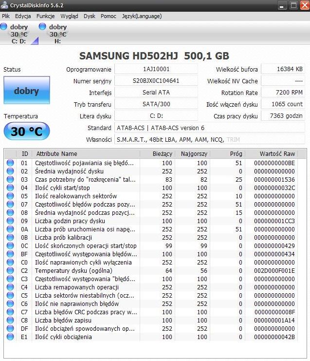

    Przeskanuj HDD za pomocą np. Crystal Disk Info i wklej tutaj wynik testu.
    Jest możliwe, że przyczyną jest uszkodzenie HDD.

    Dysk sprawny.

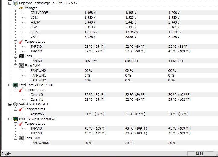

    Screen z HWMonitor daj.

    1. Trzeba podmienić zasilacz koniecznie, ponieważ może być to jego sprawka.
    2. Co do dysku to ja bym nie była taka pewna, niepokoi mnie 01, C8, C7. Przydałoby się przeskanować dysk przez MHDD i zobaczyć odczyty sektorów.
    3. Włącz program OCCT i zrób test na 15minut. W tym czasie miej też włączony HW Monitor. Po skończonym teście daj wyniki OCCT a także zrzut z HW Moniotor.
