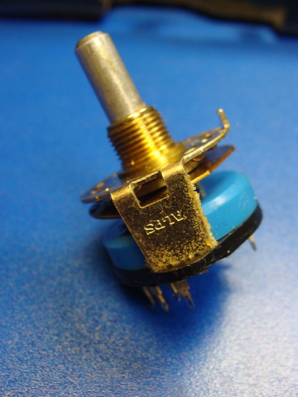

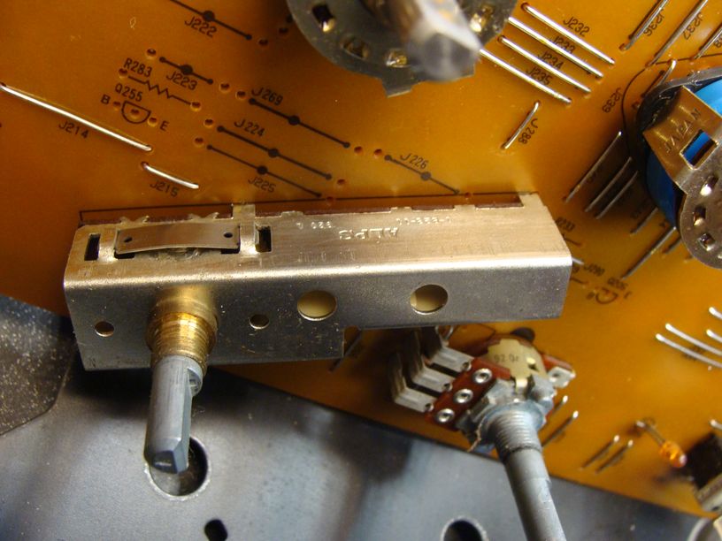

Oględziny głównych kondensatorów filtrujących nie wykazały żadnych uszkodzeń , pomiar pojemności też nie wypadł źle (-10% , -8% ) , postanowiłem je wypróbować , wymieniłem za to kilka mniejszych kondensatorów elektrolitycznych na nowe . Dokładne oględziny tranzystorów końcowych ujawniły zerwane gwinty na śrubach mocujących , konieczne były nowe dłuższe śruby i rozwiercenie radiatora . Tranzystory zostały też na nowo posmarowane pastą termoprzewodzącą . Pierwsze uruchomienie zostało wykonane poprzez żarówkę 60W włączoną w szereg z transformatorem i nie wykazało żadnych zwarć i uszkodzeń zasilania . Wzmacniacz został podłączony do sztucznego obciążenia i generatora , sygnał z wyjścia oglądałem na oscyloskopie . Po kilkunastominutowym wygrzewaniu 1/4 mocy ustawiłem prądy spoczynkowe według instrukcji 7mV na TP351 i TP301 . Pomiary na wygrzanym wzmacniacu wykazały brak zniekształceń sygnału sinusoidalnego w zakresie od kilkunastu do 50kHz , powyżej aż do 100kHz następował już spadek amplitudy . Sygnał prostokątny był poprawny do ok 20kHz , przy czym odłączenie regulacji tonów poprawiało kształt sygnału . W trakcie pomiarów wyszły na jaw trzeszczące selektory sygnału , są to przełączniki obrotowe Alps .Konieczne było wylutowanie tych przełączników i ich rozebranie .
Widoczne na zdjęciach przebarwienia są efektem stosowania różnych cudownych wynalazków do psikania . Styki czyszczę kawałkiem skóry , przemywam i smaruję delikatnie specjalnym smarem syntetycznym . Pozostałe przełączniki także Alps profilaktycznie przemyłem izopropanolem i też przesmarowałem .
