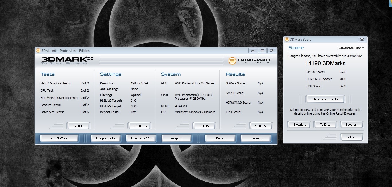

    Witam ,wymieniłem ostatnio kartę graficzną Palit hd4850 sonik + na nowszy i wydajniejszy model gygabyte hd 7770 oc i teraz mam problem stara karta miała o 30-40 % wyższą wydajność niż ta nowa .Na starej karcie world of tanks fps 60-80 na nowej 40-50 fps , call of duty 4 stara karta stałe 333 fps nowa 210-280 fps i nie równa praca .
    Specyfikacja sprzętowa :
    system -Windows 7 Ultimate x64
    procesor -PHENOM II X4 810 AM3 45nm 2,6GHz
    płyta gł. - AMD 790X - GA-MA790X-DS4 (rev. 1.x)
    pamięć - Kingston HyperX Black 4GB DDR2-1066 Dual Chanel
    zasilanie -Chieftec 500W
    dysk -SSDNow V+200 120GB
    Zasilanie i sterowniki sprawdzone inne sugestie ?

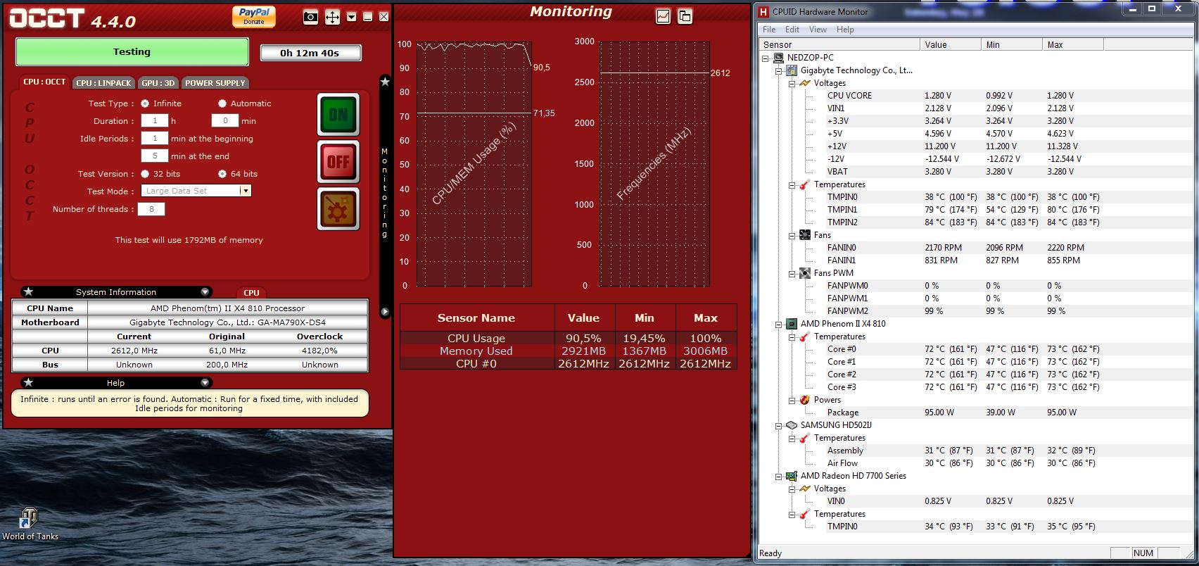

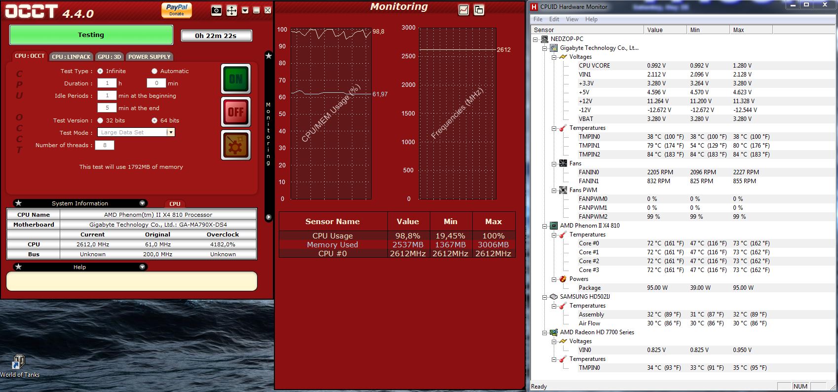

    Uruchom program OCCT -> PowerSupply:OCCT test i wklej uzyskane po teście wykresy . 20 minut testu.
    Daj także screen z programu HWMonitor po 15 minutach w czasie wykonywania testu.

    Testy w toku a co do karty interesował mnie cena wydajność stara karta wykonywała taktowania w dużym stresie no i prądożerność była okazja pchnąć to się pożegnałem nowa zaś u znajomego w world of tanks jakieś stabilne 80-90 fps martwi mnie fakt iż może to być ograniczenie ze strony procka u znajomego nie zaglądałem ale ma jakiegoś AMD 2 rdzeniowego.Z biosem nie kombinowałem bo poleciałem na twardo nowy system.

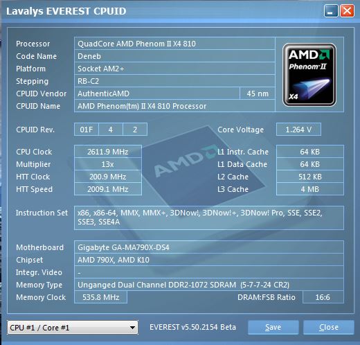

    1) możesz jeszcze dać zrzut z cpu-z na ten phenom 810?
    Czy aby nie przestawiły ci się takty na głównym procku?
    Ja tak miałem przy zmianie karty phenom 550 mi się przestawił z 3,8 na 1,8 i byłem w szoku po przesiadce z gtx260 na gtx460, że jest spadek totalny fps`ów.

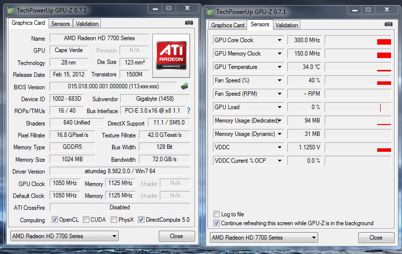

    2) tam w oknie gpu-z jest napisane przy pci-e 3.0x16@x8 1.1 - i jest znak zapytania.
    Pod znakiem zapytania masz opcję wyświetlenia pomocniczego okna Direct3d które włączy kartę w tryb 3d. Niższa wydajność może być teoretycznie spowodowana przejściem portu pci-e w tryb 8x.
    Albo odwrotnie - miałeś przetaktowany phenom znacznie wyżej i teraz przełączyłeś na takty domyślne? Do grania to potrzeba z 3,4ghz lub wyżej. Poza tym ten 7770 to jest kastrat 128bit, a 4850 to była konstrukcja wyjściowa 256bit, zaraz sprawdzę jak wygląda teoretyczne zestawienie wydajności - ale już teraz mogę napisać, że przesył (Bandwith) danych z pamięci teoretyczny jest porównywalny na poziomie 60-70 Gb/s.
    EDIT2: Proponuję jeszcze odpalić gpu-z i potem World of Tanks, w ten sposób sprawdzić, czy karta nie zostaje w trybie 2d, bo te screeny:
    https://obrazki.elektroda.pl/2749763800_1369487908.jpg
    są w trybie 2d - 300/150mhz
    Napisz, czy podkręcałeś kiedyś tego phenoma, i czy był reset biosu po zmianie karty, jeśli tak, to dla mnie jasne, że wcześniej miałeś podkręcony ten phenom, dlatego teraz wydaje sie, że jest wszystko wolniej - procesor spowalnia kartę grafiki.

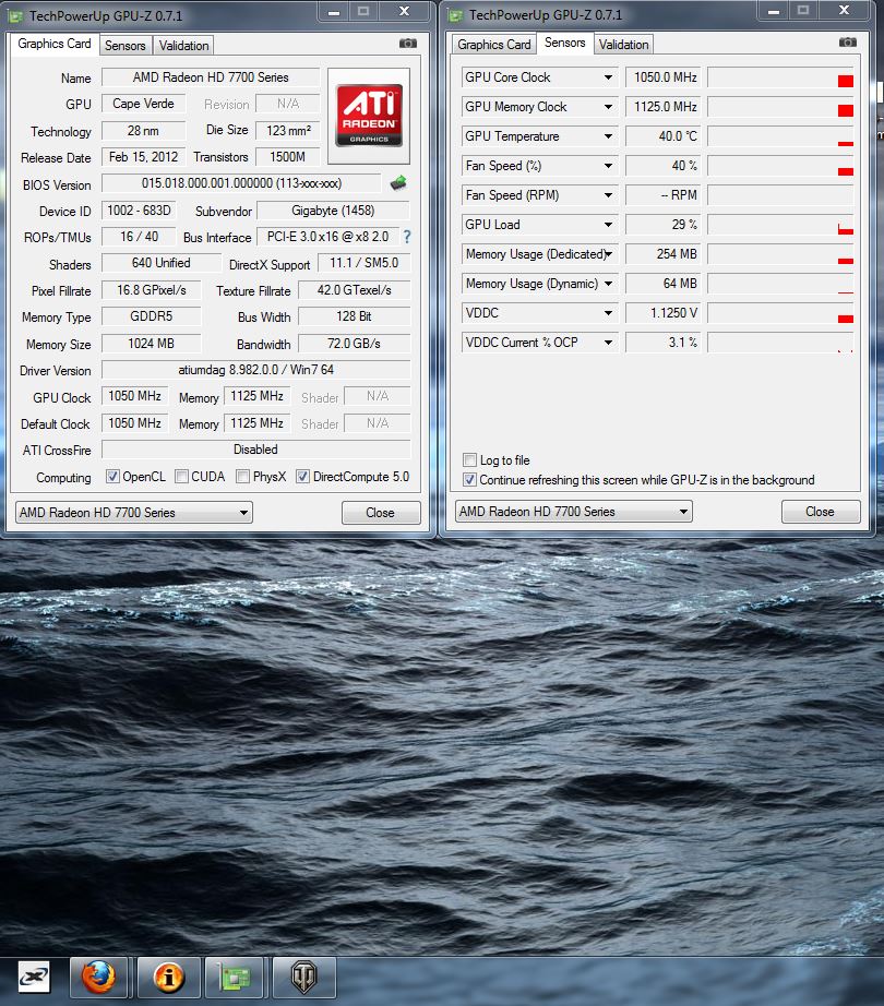

    EDIT1: ok, na ostatnim screenie widać, że karta jest w trybie 3d, ale czym jest obciążona? WoT`em? Spójrz na pasek GPU Load - 29%. To znaczy, że tylko 29% mocy obliczeniowej karty jest wykorzystywane.
    Dodatkowo pamiętaj, że przesiadłeś się właśnie z dx9 na dx11, taki spadek fps (około 10-20%) jest również charakterystyczny dla takiej przesiadki. Tak, to nie pomyłka... spadek fps na dx11.

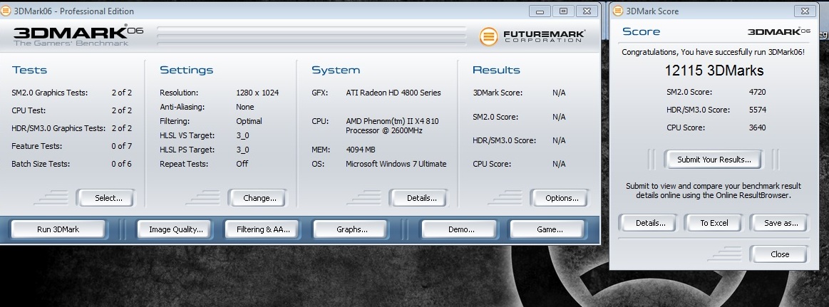

    Przecież na tych ostatnich screenach 3dm06 wyraźnie widać, że 7770 jest szybszy!
    Po podkręceniu procesora różnica będzie jeszcze większa, bo cpu na pewno spowalnia tego 7770 bardziej niż spowalniała 4850.
    Poza tym, to bardzo dobry wynik.
    po zmianie rozdziałki z 720p na 1080p (lub nawet 1200p?) taka może być różnica.
    A co to znaczy nierówna praca?

    Czyli wiem na czym stoję dziękuje za pomoc pozdrawiam (+)
