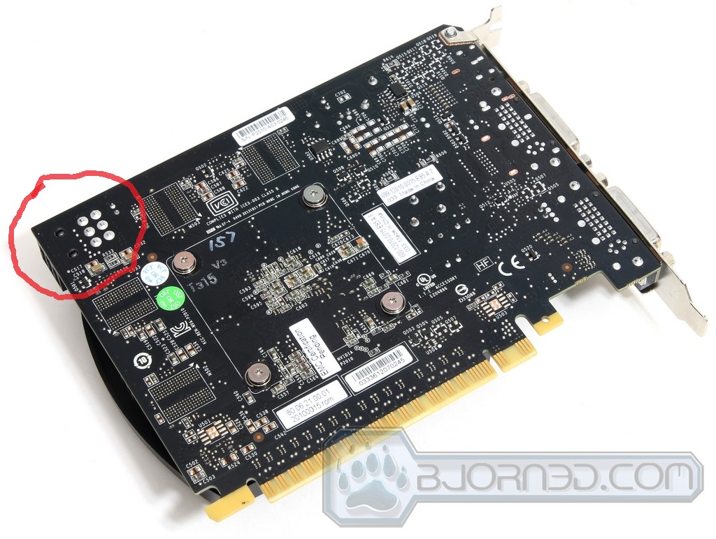

    Problem w tym, że na tej karcie nie ma wejścia na dodatkowe zasilanie (albo ja jestem ślepy lub o czymś nie wiem)
    Geforce GTX 650Ti Palit - Płyta główna nie wykrywa karty
    A jakim cudem grafika pobierająca ok.100W ma być tylko zasilana przez złącze PCI-e kiedy jego max to 60W. Tam gdzie zaznaczyłem dopina się dodatkowe zasilanie.

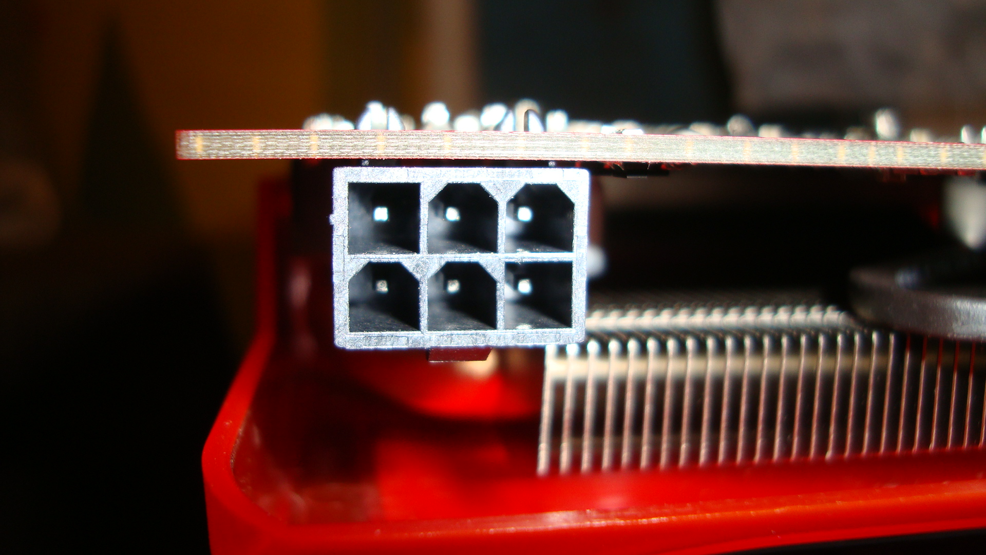

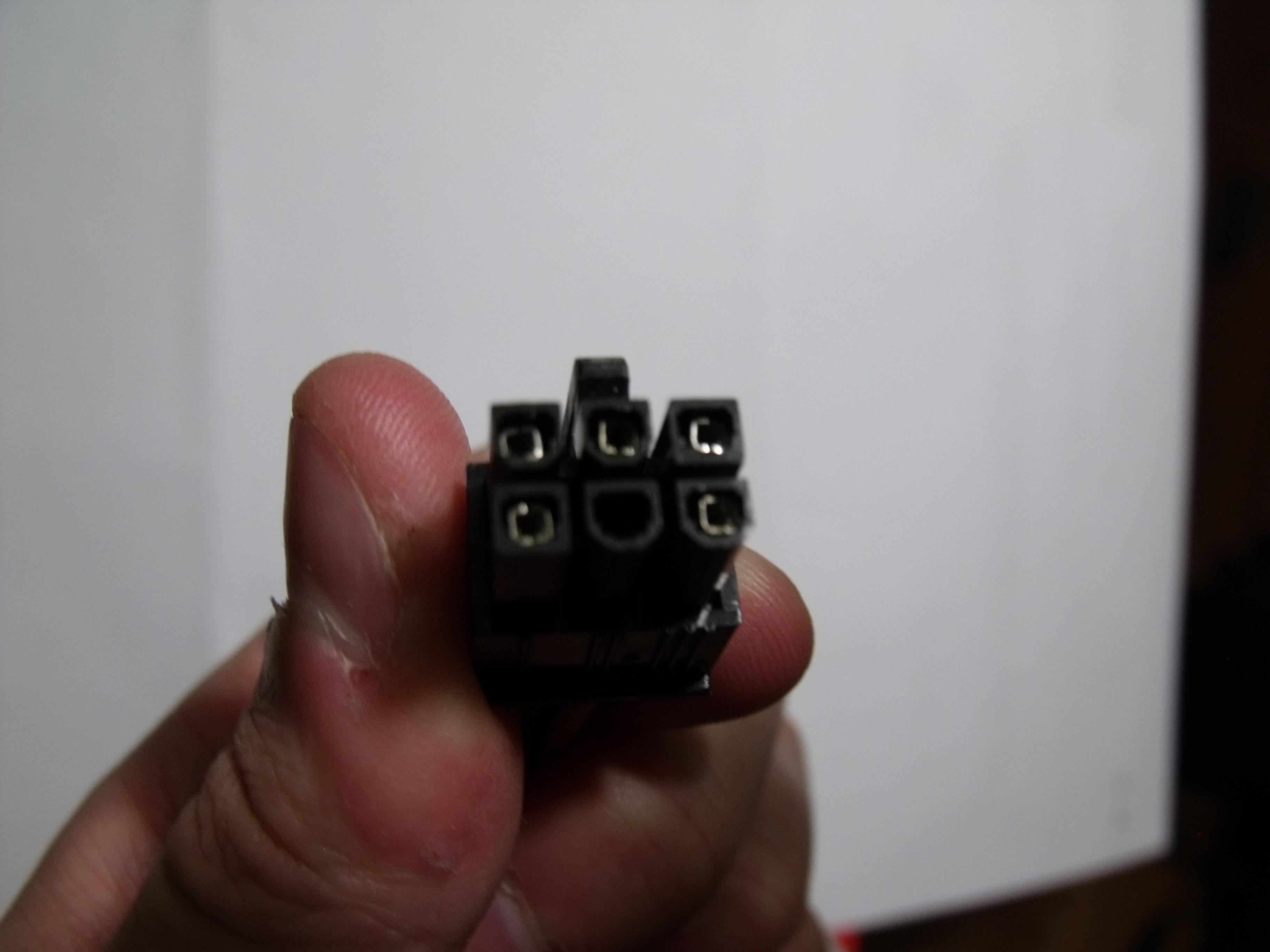

    Nie wpadłem na to, że kolega nie podpiął jeszcze PODSTAWOWEGO zasilania 6pin:
    innego DODATKOWEGO nie ma.
    TO:
    WŁOŻYĆ W TO:

    dla przykładu tak jak kolega Andrzej55 napisał pobiera do 60W prosto z płyty głównej.
    Współczesne karty mają wtyki dodatkowego zasilania 6pin, 8pin i 12pin.
