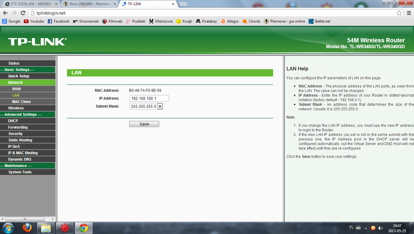

    Witam, od paru godzin próbuje podłączyć to tak aby działał internet na PC, i aby był po całym domu. Wchodzę 192.168.1.1(MODEM ZTE) wpisuje tam login i hasło i daje szybka instalacja i co potem? mam do wyboru kilka: PPPOE, BRIDGE i INNE. Daje PPPOE, wpisuje dane z neo (login i haslo) wszystko z podpiętym routerem potem automatyczny restart ZTe i nic, nie działa. Jak odłączę od prądu ROUTER,(nadal podłączony z ZTE) to internet działa na Kompie, jak włączę to nie. W czym może byc problem? Jak mam włączone to i to , nie mogę wejść na 192.168.1.1 ani na http://tplinklogin.net/

    Jeżeli łączysz ZTE do gniazda WAN w TP-linku to musisz na nim zmienić adres IP np.192.168.100.1 i na taki się logujesz przez przeglądarkę. Port WAN w TP-linku jako Dynamic IP.

    Tak jak napisałem, przeglądarka internetowa i adres LAN 192.168.100.1, WAN jako Dynamic IP (chyba będzie domyślnie).

    No to dalej tak jak pisałem, zakładka LAN 192.168.100.1 przy założeniu że łączysz do portu WAN w tp-link (port niebieski).

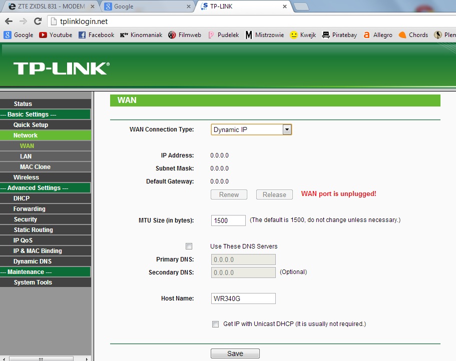

    Tak dokładnie, co masz na WAN-e w statusie po podłączeniu do ZTE?

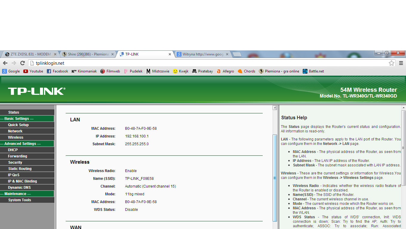

    Pokaż co masz w statusie TP-linka po podłączeniu do ZTE. Karta sieciowa w komputerze jest na auto-config?

    psych07 napisał:
    nie wiem jak sprawdzić co mam w statusie bo jak mam podłączone ZTE i TPlinka razem to nie wchodzi strona,
    Coś masz nie tak podłączone. Z ZTE do portu WAN TP-linka a dalej z jednego portu LAN do komputera?

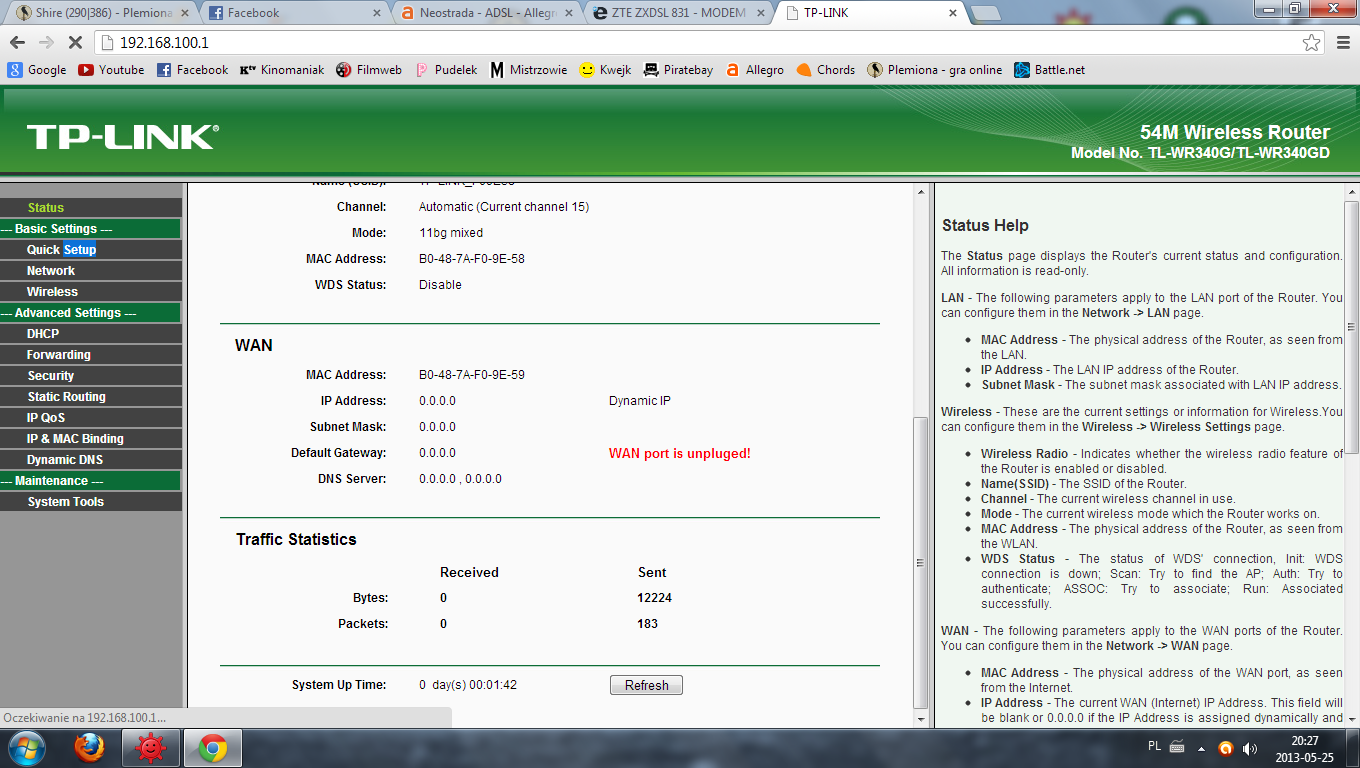

    Brak kabla w porcie WAN TP-linka.

    Wkładasz do niebieskiego portu czy do żółtego?

    Sprawdź czy masz najnowsze dostępne oprogramowanie na routerze, reset do ustawień fabrycznych. Możliwe że port WAN jest uszkodzony.
    Możesz łączyć pod LAN ale musisz wyłączyć DHCP na TPplinku i adres jakiś z puli ZTE czyli np. 192.168.1.200 zamiast 192.168.100.1

    ok zmieniłem ten Lan Ip, na ten 192.168.1.200, i wyłączyłem DHCP , kable zmieniać jakoś? czy tak jak podpięte sa zostawic
    teraz działa net jak combo i router razem podłączone są, wykrywa sieć tplink ale nie chce się połączyc (próbuje z tel. sie połączyć z tą siecią)
