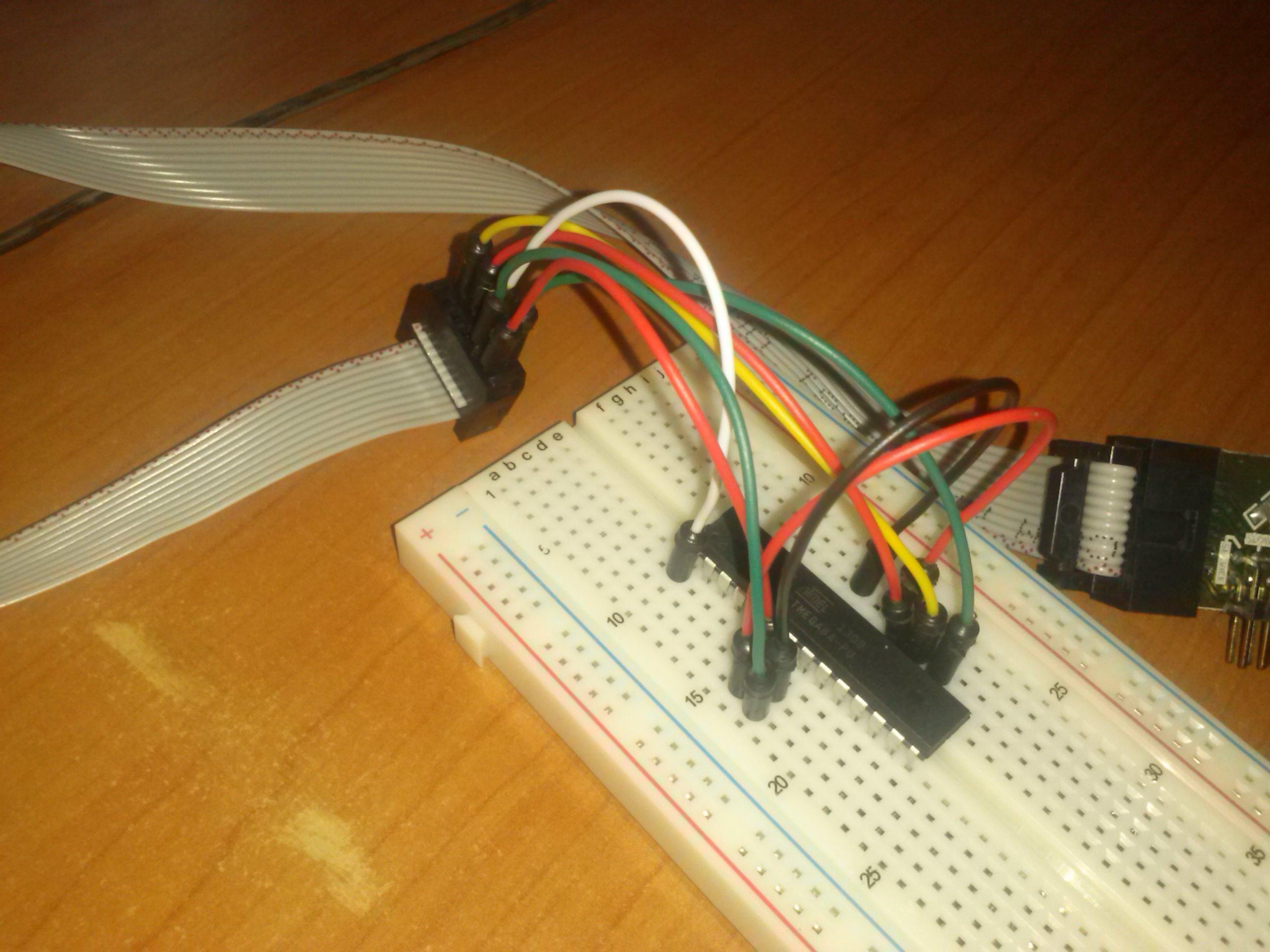

    Witam, usiłuję zaprogramować ten mikrokontroler, lecz nie wiem co robię nie tak.
    Podłączyłem go według schematu z tej strony, a przy próbie wysłania programu na µc, avrdude wywala mi taki błąd
    Kod: Text
    Zaloguj się, aby zobaczyć kod
    Błąd avrdude przy programowaniu ATmega8 przez USBasp - co sprawdzić?
    Domyślam się, że to coś z podłączeniem (na tym moja wiedza się kończy).

    Sprawdź czy na pewno na nogę VCC procka dochodzi napięcie zasilania. I czy nie zamieniłeś MISO z MOSI itp.
    Jeśli nie jesteś pewien płytki stykowej to ją też bym sprawdził. Raz mi się zdarzyło, że jednego pola po prostu nie było co zobaczyłem dopiero po "dobraniu się" do niej.

    Sprawdziłem na dwóch programatorach, dwóch mikrokontrolerach, dwóch taśmach oraz na podstawce do µc, i nadal mam ten sam błąd :(
    edit:
    ustawiłem zworkę na "slow"
    i otrzymuję to:
    Kod: Text
    gdy nie wpiszę "-P avrdoper":
    Kod: Text
    edit2:
    Problem rozwiązany. Dla wszystkich którzy mają podobny problem: ustawcie zworkę "power" oraz "slow".
