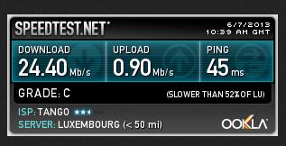

    Mogę z pełną prędkością pobierać z internetu ale nie jestem w stanie wysyłać.Strony internetowe (typu allegro)ładują się "godzinami" lub też nie otwierają się wcale.Spróbowałem zmiany sterowników a nawet w obawie przed wirusem formatu systemu lecz jednak te działania niczego nie zmieniły.
    Speedtest pokazuje mi: pobieranie na poziomie 90503kbps lecz wysyłanie tylko 160/190kbps
    ten sam test na tablecie pokazuje mi wysyłanie i pobieranie na poziomie +/-7000kbps

    dostawca TANGO (LUXEMBOURG) ROUTER FritzBox B7340 problem pojawił się jakieś 3 miesiące temu.Początkowo myślałem że to wina dostawcy lub też routera.Sprawdzałem u dostawcy,wychodzi że mam pełną prędkość (co też potwierdza test który przeprowadziłem na domowym tablecie)

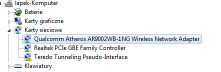

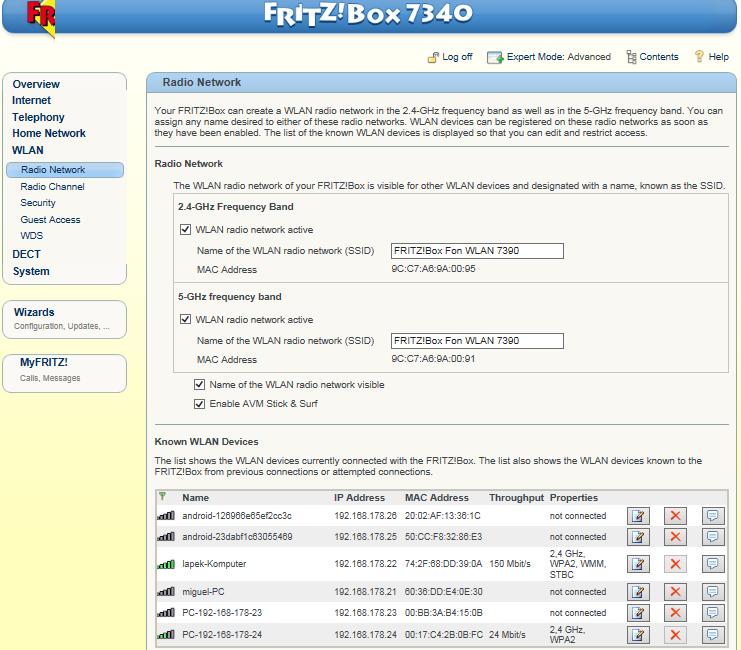

    1. Wyłącz karty tunelowe w kompie.
    2. Pokaż zrzut z menedżera urządzeń z rozszerzonymi kartami sieciowymi.
    3. Poza tym zrzut z WAN routera

  • #7 12390113
    voitek1
    Posty: 4876
    Pomógł: 330
    Ocena: 287
    Prawym klawiszem na kartę -> wyłącz

    troche to trwało :? nie miałem passów do routera i spróbowałem przywrócenia ustawień fabrycznych-efekt-natychmiastowy brak netu i długie oczekiwanie na technika.Przywracanie wykasowało wszystkie ustawienia dostawcy dlatego też dostałem nowy router (o oczko nowszy) FritzBox 7390
    Przesyłam zrzuty.
    • Laptop pobiera z pełna prędkością lecz nie wysyła pakietów pob2.jpg (14.05 KB) Musisz być zalogowany, aby pobrać ten załącznik.
    • Laptop pobiera z pełna prędkością lecz nie wysyła pakietów karta.jpg (12.71 KB) Musisz być zalogowany, aby pobrać ten załącznik.
    • Laptop pobiera z pełna prędkością lecz nie wysyła pakietów wap.jpg (80.3 KB) Musisz być zalogowany, aby pobrać ten załącznik.
