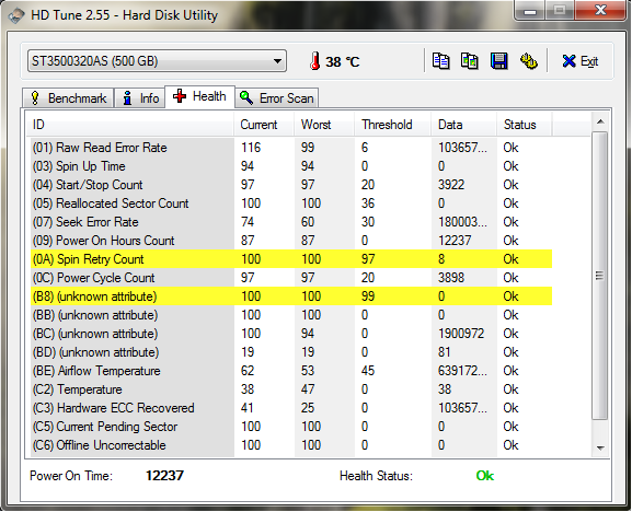

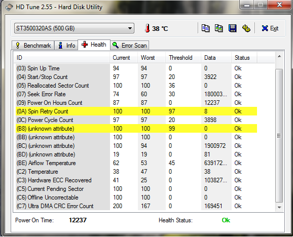

    Screeny:
    Win7 - zawieszanie i blue screen po uruchomieniu, logi OTL do analizy Win7 - zawieszanie i blue screen po uruchomieniu, logi OTL do analizy

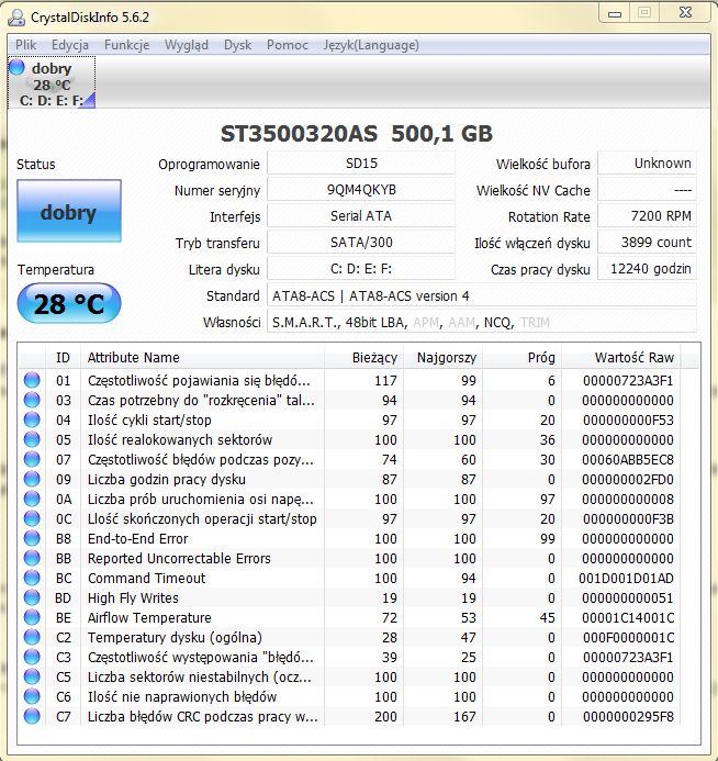

    Przed jakimkolwiek skanowaniem przyjrzyj się w SMART parametrom C7 i 0A.
    Popraw taśmę pomiędzy dyskiem a płytą lub wymień na nową jak masz. Jeżeli masz DVD lun inne urządzenie na sata to też sprawdź połączenie. Podaj jeszcze raz SMART, ale za pomocą crystaldiskinfo.
    Atrybut 199 ( C7 )
    UltraDMA CRC Error Count
    Łączna ilość błędów CRC w trybie UltraDMA. Wartość RAW atrybutu wskazuje ilość błędów wykrytych przez CRC podczas przesyłania danych w trybie UltraDMA. Najczęstszym powodem błędów są problemy z taśmą-kablem komunikacji danych. Parametr ten nie zmniejsza się po usunięciu usterki kabla.
    Krytyczny: Nie (Im niższa wartość tym lepiej)
    Atrybut ID 10 ( 0A )
    Spin Retry Count (Spin-up retries)
    Ilość ponownych prób rozpędzenia talerzy. Atrybut ten przechowuje łączną ilość prób uruchomienia talerzy przed osiągnięciem pełnej szybkości obrotowej (pod warunkiem, że pierwsza próba nie powiodła się). Wzrost tego atrybutu jest oznaką problemów z podsystemem mechanicznym dysku np. zbliżającym się uszkodzeniem łożyska.
    Krytyczny: Tak (Im niższa wartość tym lepiej)
    Druga sprawa to masz zainstalowane jakieś złośliwe oprogramowanie typu delta, babylon itd
    Sprawdź najpierw czy nadal zwiększa się ilość błędów na dysku w C7, a potem przeskanuj komputer adwcleaner, uzyj opcji USUŃ. http://general-changelog-team.fr/fr/downloads/finish/20-outils-de-xplode/2-adwcleaner

  • #12 12385022
    Pandemonik
    Posty: 9
    Dodaję tego screena z Crystal Disk Info i zaraz zabieram się za skanowanie za pomocą tego programu co mi podałeś.

  • #16 12385352
    Pandemonik
    Posty: 9
    Wartość RAW wynosi 0000000295F8
