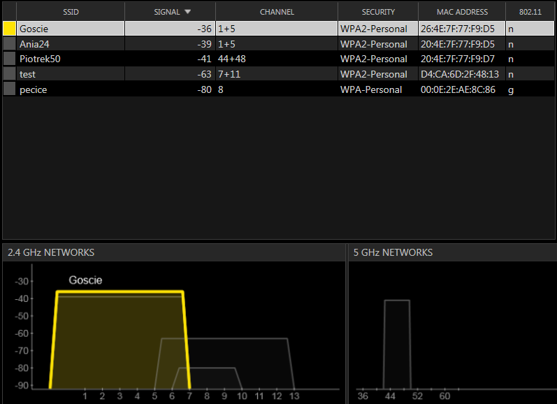

    Witam ponownie.
    Router podlaczylem juz jakis czas temu i go testuje.
    Ogolnie jestem bardzo zadowolony. Pingi na 5GHz bardzo zblizone do kabla, nawet niekiedy o dziwo lepsze. W pracy jednak zauwazylem ze pojawiala sie lagi, chociaz to tez ciezko wyczuc, bo po przelaczeniu na kabel rowniez czasami byly zwiechy (statystyka na samym dole)
    Przetestowalem wlasnie jak wyglada sprawa z zasiegiem. Nie jest najgorzej. Jak dla mnie pracuje stabilnie, a wyznacznikiem poprawnosci w tej chwili jest, ze zona przestala narzekac :) chociaz ostatnio nie ma czasu korzystac.
    Generalnie mogloby byc lepiej na parterze. Sprawdzilem teraz, kiedy ogolnie jest cisza w eterze o godzinie 5 bo spac nie moglem. Zobaczymy jak sie to zmieni po poludniu. Sprobuje tez popracowac troche w ogrodku czy mi SAP nie bedzie zwiechow robil, bo zastanawialem sie nad jakims wzmacniakiem sygnalu (Kombinowalem z ustawieniami routera, jade na oryginalnym sofcie).
    Acha, tak BTW. Jak jest lepiej ustawic 2,4GHz - tak zeby pracowal na jednym, czy na dwoch kanalach, poniewaz zauwazylem, ze na jednym tak jakby mial wieksze wzmocnienie.
    Tutaj skan 1 metr za routerem:
    Jaki router WiFi do domu z USB i dobrym zasięgiem? ASUS RT-AC66U czy inny?
    Ania24 - 2.4GHz
    Piotrek50 - 5.0 GHz
    Salon 2.4 na 2 kanalach
    Salon 2.4 na 1 kanale
    Ogrod 2.4 na 1 kanale
    Stracilem jeszcze jeden skan ogrodu na 2 kanalach i wydaje mi sie, ze tam wyraznie trend byl opadajacy, tzn. na 1 kanale bylo lepiej.

  • #22 12486224
    trombson
    Posty: 129
    Ocena: 21
    Jeśli masz na tyle wysoki budżet, to z tych które wskazałeś na pewno Netgear WNDR4500. Porządne cacko z bardzo dobrymi parametrami.
  • #23 12486333
    voitek1
    Posty: 4876
    Pomógł: 330
    Ocena: 287
    pkirylcz napisał:
    ...Jak jest lepiej ustawic 2,4GHz - tak zeby pracowal na jednym, czy na dwoch kanalach...
    Przede wszystkim zmień na 3+7, żeby Ci się [Ania24] i [Goście] nie pokrywały...
  • #24 12499743
    pkirylcz
    Posty: 84
    Ocena: 11
    voitek1 napisał:
    [Goscie] tj siec goscinna dla [Ania24] - tutaj chyba nic nie zmienie. Myslisz ze jakbym wylaczyl Gosci, to by bylo lepiej?
