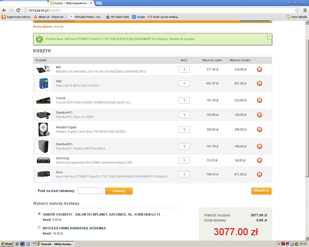

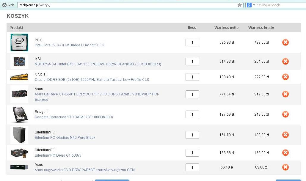

    GTX650 w komputerze za 3000pln ? - nieporozumienie. Chyba że średnie detale w nowych grach to max czego oczekujesz.
    Masz tu zestaw na którym już zagrasz konkretnie:
    Czy zestaw z i5-3570 i GTX 660 wystarczy do gier sieciowych?
    Suma 2868zł
