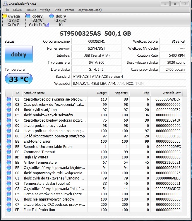

    Najpierw podaj SMART dysku.

    BC - Command Timeout: Liczba przerwanych operacji z powodu przerw w komunikacji z dyskiem twardym. Wartość tego atrybutu powinna być równa 0. Jeśli wartości są dużo powyżej 0, to prawdopodobnie zaistniały problemy z dostawą energii lub wystąpiły problemy z kablem IDE/SATA/etc.
    Do tego wysokie BF.

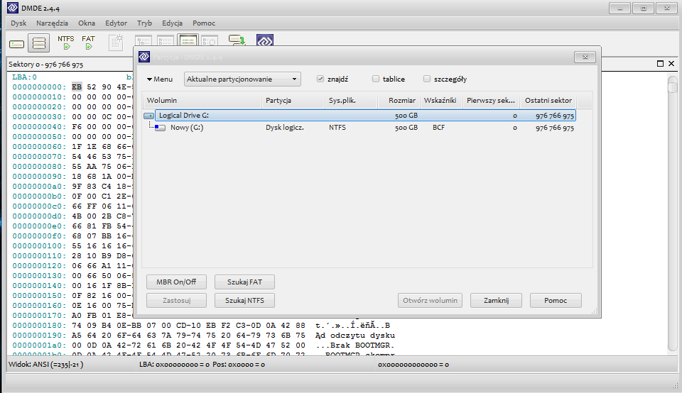

    Ewentualnie pokaż partycjonowanie w DMDE.

    Tak z płytka xp też nie startuje.
    Dzisiaj sformatowałem dyski usunąłem partycję tworząc tylko jedną główną na innym komputerze rzecz jasna.
