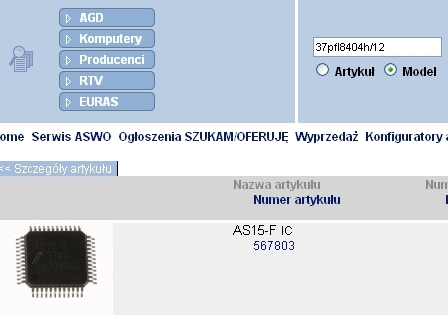

    Tak w Philipsie 37pfl8404h/12 występuje AS15-F (rys.)

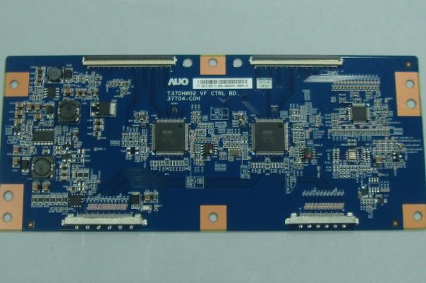

    Napisz dokładnie jaki T-con, bowiem np.
    AUO logic board T370HW02 V6 Ctrl BD 37T04-C03
    T-Con Borad T370HW02 VF 37T04-C0H Ctrl BD

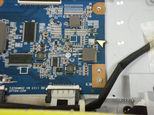

    To jest ważne opisane tłustym drukiem/ jest pod lub nad opisem T370HW02
    Ja spotykałem z opisem 37T04-C09 ( matryca T370HW02 V9)

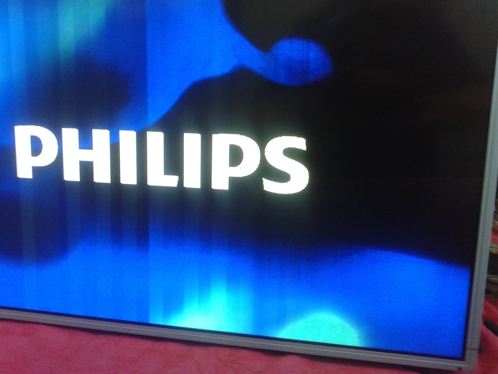

    Bardzo dziękuję za tak szybką reakcję ,model T-con to 37T04-C02 T370HW02 a pytam dlatego,bo zamiast AS-15F jest układ rms101 aox100 i stąd moje pytanie czy to zamiennik AS,a problem wygląda jak na zdjęciu Zamiennik układu RMS 101 aox100 na T-con T37ohwo2 w Philips 37PFL8404H/12?.Podejrzewam że problem tkwi w matrycy ale chciałbym upewnić się u szanownych kolegów,pozdrawiam
