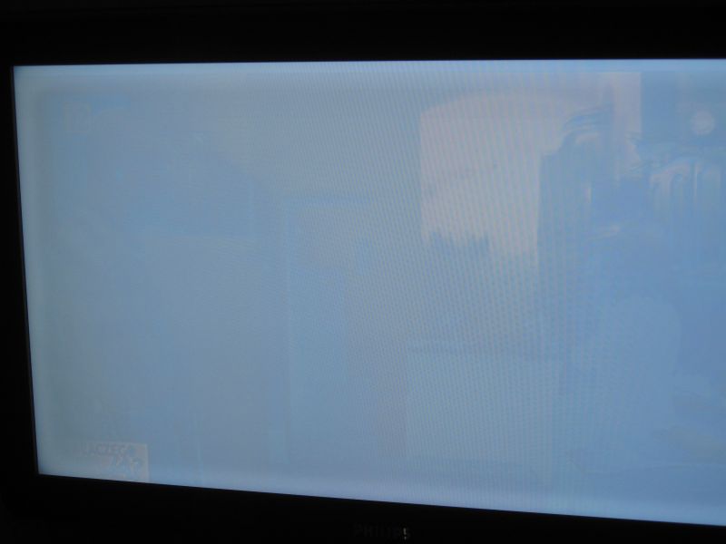

    Mam taki uszkodzony T-CON jest na nim taki wydaje mi się że jest to stabilizator o symbolu objawy biały obraz coś na styl negatywu, chassis Q522.2E.
    210127DC
    T8160760
    czy wiecie może co to za wynalazek nie moge nigdzie znaleźć informacji o nim.
    I druga sprawa potrzebuje rady wymienić mam na tym T-CON-ie układ AS15F oryginalnie była naklejona na niego gąbka domyślam się że termo przewodząca grubość 4mm, czy wiecie gdzie taką można kupić i czym zamontować jak jest bez kleju. Znalazłem dużo taśm 1 do 3mm grubości ale bez kleju. Proszę o pomoc.
    O efekcie prac poinformuje na forum.
    Andrzej
    efekt usterki widoczny na zdjęciach

    Może coż serii MAX1513 Link
    lub z serii BD8156.
    Pomierz napięcia na T-con.
    Porównaj z tymi co podawano na forum. *lub podaj swoje wartośći.
    p.s
    Scalaki Gamma_korektor 48_pin/ 14-channels +Vcom ) poniżej to jedno i to samo ,sa kompatybilne:
    HX8915 EC5575 AS15-G AS15-F oraz lepszy od nich RM5101(prawie się nie grzeje)

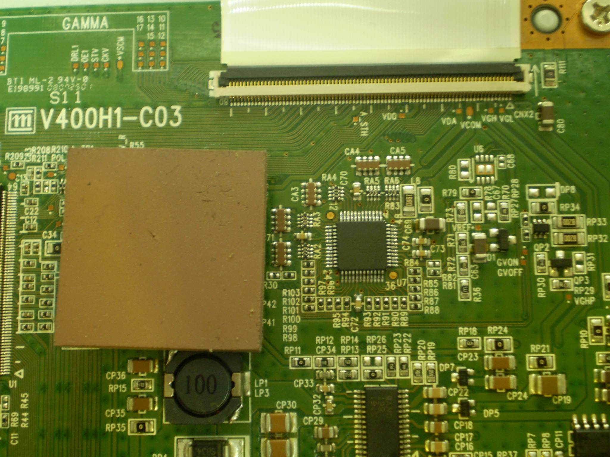

    Witam. Jestem na etapie naprawy Tcon V400H1-C03. Objawy obraz jak z kamery infrared. Zamówiłem już AS19-H1G ma przyjść jutro. Druk pod nim jest wygrzany pytam zatem jak go schłodzić? Jest tam jeszcze CM 2679C i na nim jest gruba guma termoprzewodząca. Pasowałoby podobną gumę założyć i na AS19 tylko jest on cieńszy i guma powinna być grubsza. Od biedy kropelka silikonu i przyklejam kawałek gumy takiej jak ta pod CM. Pozdrawiam.

    Gąbką odprowadzającą ciepło za bardzo się nie przejmuj
    Rzeczywiście aż tak nie grzeją. Sorki, że się wciąłem w temat ale chciałem poruszyć kwestię tej gąbki. Ostatnie pytanie czy brak tego ekranu na logice może wprowadzać jakieś zakłócenia. Bo bez niego chłodzenie powinno być lepsze. Na razie TV testuję bez niego i żadnego pogorszenia nie stwierdzam. Co do chłodzenia to ten TV pobiera 200W z czego gro na podświetlenie. Więc tak czy tak tam musi być ciepło. A radiatorem układów jest przecież cała druga strona PCB. Pozdrawiam.
    tak to wygląda po naprawie. Obok problematyczna gąbka 8-)
