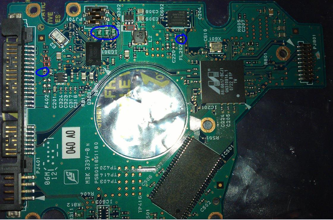

    Witam, mam problem z w/w dyskiem 2,5" Dysk pracował prawidłowo do momentu uszkodzenia układu zasilania w notebooku. Na chwile obecna, nie daje żadnych oznak życia, nie słuchać silnika, nie jest również rozpoznawany, przez komputer. Sprawdziłem czy któryś z układów nie grzeje się ale wszystko jest w normie. Bardzo zależy mi na uruchomieniu dysku i odzyskaniu, z niego danych. Z góry dziękuje za pomoc.

    Transile, rezystory zerowe sprawdzone?

    Nie nie były sprawdzane i byłbym wdzięczny za pomoc w podpowiedzi w którym miejscu mam sie "wpiac " miernikiem. Rozumiem że tranzystory da sie sprawdzić bez wylutowania? : ). Pozdrawiam

    Jeśli przy pomiarze na wlutowanym transilu miernik wykaże zwarcie, to dla pewności należy go wylutować i zmierzyć ponownie.

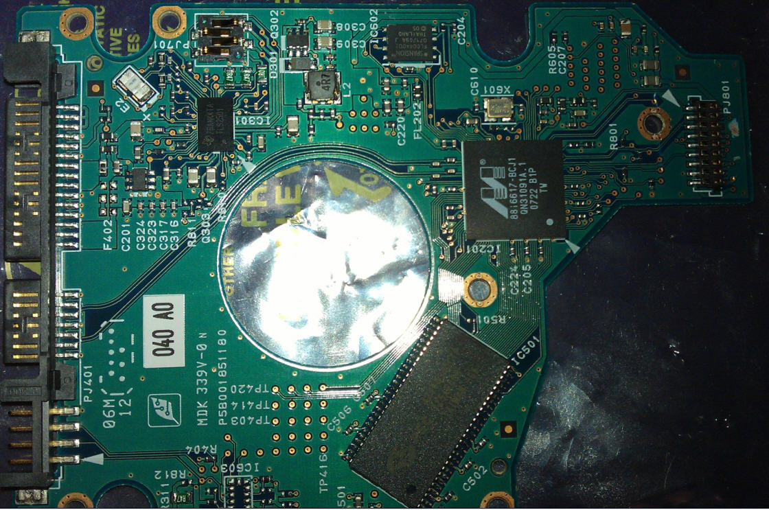

    Pomiary wykonane,
    rezystory zerowe 1 i 2 maja taka sama wartość 0,04 Ohm - wiec chyba do wymiany..?
    transil 3 - w jedna stronę ma 0,29 w drugą 0,25 - zatem do wymiany.

    wulkan23 napisał:
    Pomiary wykonane,
    Nie. Są sprawne.
    Wylutuj i zmierz jeszcze raz.

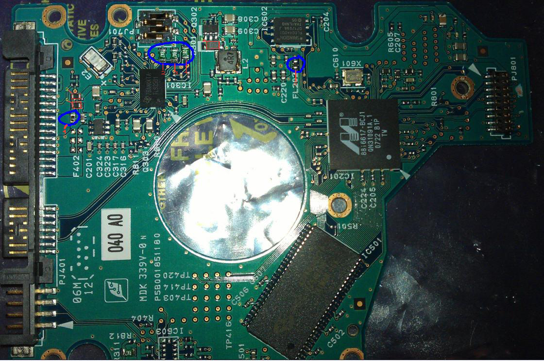

    Sprawdź jeszcze elementy zaznaczone na niebiesko:
    Jak uruchomić dysk Toshiba mk8037GSX po uszkodzeniu układu zasilania?

    Tak myślałem ze rezystory będą ok, ale wydawało mi się ze musza mieć wartość nieco bliższą 0. Natomiast jeżeli chodzi o transil, to wieczorem postaram się go wylutowac, i przedstawić wyniki. Pozdrawiam.
    W międzyczasie zmierzyłem pozostałe elementy, i tak rezystor nr 1 nie wykazuje żadnych wartości, rezystory R47 ( 2 - 00.6 Ohm , 3- 00.6 Ohm ), 4 RI0 - 01.4 Ohm
    5 - 00.7 Ohm
    Wrzuć dobre zdjęcie tego rezystora.
  • #12 12400101
    miecho18
    Spec od komputerów
    Posty: 18700
    Pomógł: 3087
    Ocena: 2775
    Jest to bezpiecznik. Zewrzyj go na próbę i sprawdź czy dysk się uruchomi.

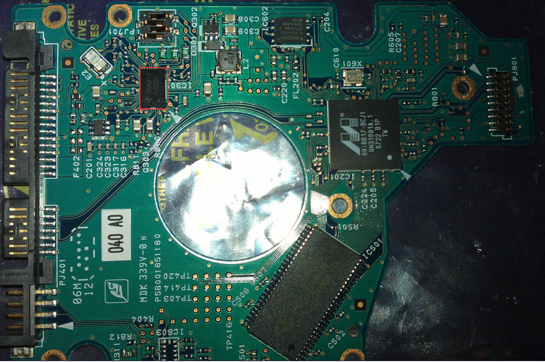

    Zrobiłem zworę, i zauważyłem ze grzeje się dość mocno ten oto układ. Czy jest to układ sterowania, pracy silnika? oznaczenie układu to 76ANKKTA TLS2501

    Nota katalogowa tego układu nieosiągalna. Jedyne sensowne wyjście to wymiana elektroniki - nie wiadomo czy tylko ten układ padł.

    Czyli jedynym sensownym rozwiązaniem w tym momencie, będzie dobranie "identycznej" elektroniki tego modelu dysku, i ewentualne przełożenie rom-u, do zdrowej elektroniki dawcy?

    Dokładnie tak.

    Jest to sterownik silnika talerzy.

    Witam, po długich poszukiwaniach w końcu udało się odnaleźć, odpowiedniego dawce ze sprawna elektronika, po przełożeniu romu, z dysku udało się odzyskać dane. Powyższy temat do zamknięcia. Dziękuję wszystkim za pomoc i pozdrawiam.
