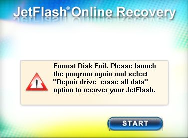

Pendrive wykrywany przez system. Podczas próby dostępu do pamięci otrzymuje komunikat:

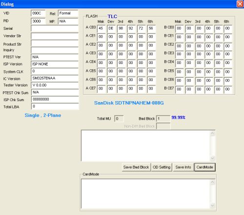

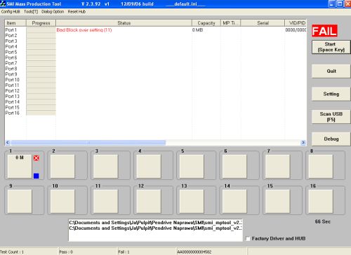

Dioda cały czas powoli miga. Aplikacja SMI MPTool w różnych wersjach nie rozwiązuje problemu. Bad Block w Capacity Settings ustawione na 99%. Próby z różnymi wersjami firmware. Za każdym razem błąd:
Info z SMI MPTool:

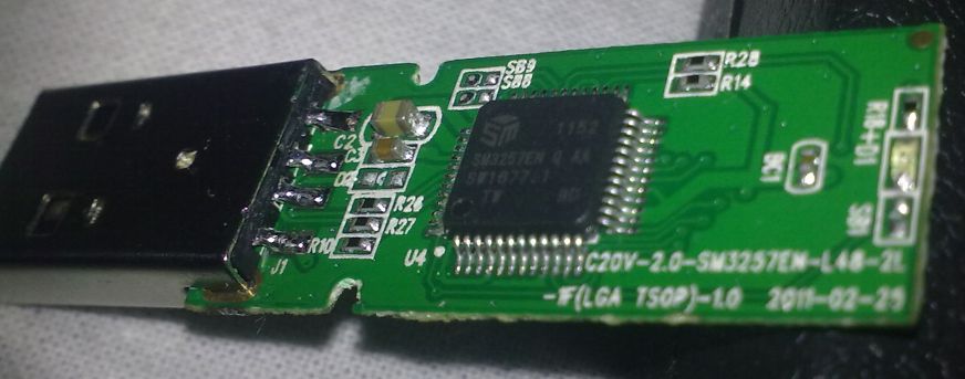

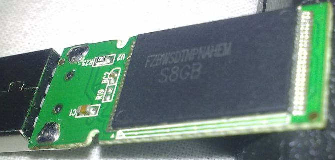

Pendrive od środka:
Jest szansa na uratowanie?
