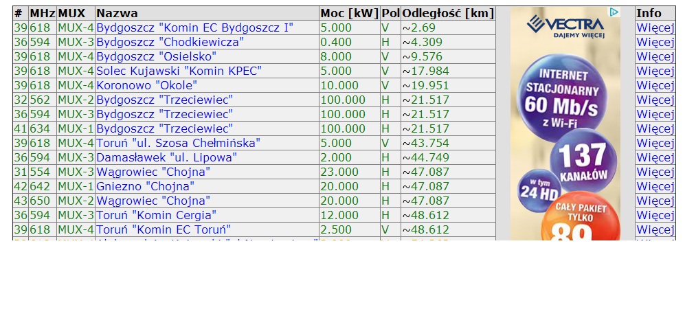

    Sprawa wygląda tak :) Świeżo się wprowadziłem do mieszkania tego :) Wcześniej była TV kablowa :) ale nie potrzebuje aż tylu programów :) Telewizor mam Toshiba Regza z wbudowanym dekoderem i tylko ten TV jest w domu. Odległość od nadajnika hmmm

    To co cię interesuje to kanał 41, 32, 36, moce wyśmienite więc z odbiorem nie będzie na pewno problemu, wystarczy ci symetryzator, a antena najlepiej kierunkowa tj, Tri digit. Polaryzacja oczywiście pozioma H. :D

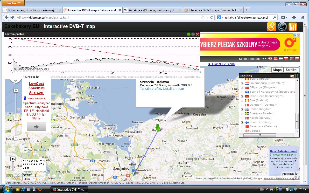

    Chciałbym się podłączyć pod temat. Mieszkam w Gryficach i chcę dobrze odbierać sygnał z Kołowa (Szczecin). Obecnie jest to na siatkówce niemożliwe, więc korzystam z nadajnika w Sławoborzu, a i to odbiór jest na granicy jakości ok. 70%. Proszę zaproponujcie jakieś rozwiązanie. Myślałem o tej wspomnianej wyżej antenie 19- elementowej. Chyba będzie potrzebny wzmacniacz, ale nie wiem, z jakim wzmocnieniem, żeby nie przedobrzyć, bo mogę odbierać MUX 3 z dwóch miejsc: ze Szczecina jak również z przekaźnika w Gryficach.

    Płoty, Gryfice, antena Tri Digit ze wzmacniaczem i regulowanym zasilaczem
    http://www.dipol.com.pl/antena_telewizyjna_uhf_dipol_44-21-69_tri_digit_A2670.htm
    http://www.dipol.com.pl/wzmacniacz_antenowy_dopuszkowy_lna-169_24db_ekranowany_B4008.htm
    http://www.dipol.com.pl/zasilacz_wzmacniaczy_antenowych_zs_12v_100ma_z_regulacja_D0015.htm
    Jeśli nie masz przeszkód po drodze np. budynki to wystarczyłaby antena
    http://www.dipol.com.pl/antena_telewizyjna_uhf_19-elementowa_dipol_19-21-69_A1910R.htm
    Wszystko zależy od lokalizacji w Gryficach, a konkretnie wysokości montażu anteny.
    W Płotach i Gryficach widzę sporo anten Tri Digit i zapewne są ze wzmacniaczami.
    Regulowany zasilacz da ci pewność że nie przesterujesz sygnału.

    Dziękuję za podpowiedź, szczególnie za ten regulowany zasilacz, bo o tym nie wiedziałem. Chyba zdecyduje się na to tańsze rozwiązanie. Mam dosyć wysoki maszt na dachu + wysokość n.p.m. razem da ok. 35 m. Przy takim ustawieniu anteny przeszkód praktycznie nie ma. Wybór anteny do TV naziemnej cyfrowej przy zakłóceniach i przeszkodach

    To zamiast wzmacniacza LNA-169 24dB (22 do 25) weź LNA-177 30dB (24 do 30)
    Zasilaczem odpowiednio sobie wyregulujesz moc wzmacniacza.
    Przy gorszych warunkach atmosferycznych może lepiej się sprawdzić.
