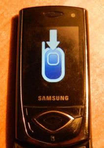

    Mam pytanie - w trakcie pisanie sms przestały działać dolne klawisze (spacja), więc pomyślałem że się przyblokował. Wyłączyłem, włączyłem ponownie i telefon nie reaguje na nic, nie działa klawiatura, natomiast na wyświetlaczu widać tylko kształt komórki z dużą strzałką wskazująca na nią od góry...
    Co mogę zrobić by go uruchomić?
    • Samsung S5530 - Po wyłączeniu i ponownym włączeniu nie reaguje, pokazuje strzałk co to.jpg (32.63 KB) Musisz być zalogowany, aby pobrać ten załącznik.

    Zobacz czy nie masz zwarcia na przycisku "9".
