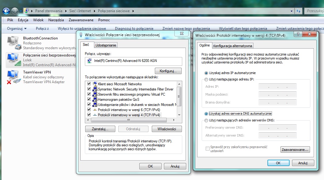

    Mam taki problem, od dzisiaj, ponieważ dzisiaj zakupiłem router marki TP-LINK WR841N z dwoma antenami wszystko gitara cacy, jak go podłączyłem telefon mi chyta wifi, laptop też, PC też, ale jak wejdę na Xbox live, bo chce sobie pograć, to gdy komputer jest włączony, to jest czarna magia i wtedy zaczyna się problem, ponieważ live się rozłącza jak komputer jest włączony, a komputer mój musi być włączony, ponieważ w domu zawsze jakaś osoba na niego wejdzie, albo seeduje na torrentach, to też PC musi być włączony, a jak chcę pograć na live, to wtedy albo go muszę uspać przez opcję Uśpij, albo muszę go wyłączyć po prostu, wtedy live normlanie działa, kombinowałem już w ustawieniach konfiguracyjnych Routera, stosowałem wszystko według poradników na pewnym forum Xboxa, nazwy nie będe wymieniał, a mianiowicie włączyłem obsługę upnp oraz Wpisałem IP Routera w Service Server, taka opcja tam jest i Porty z Xboxa, ale gdy to zrobię, to niekiedy jest tak, że jak live się włącza, to nie idzie się wogóle zalogować, albo jest błąd, po prostu, że internet jest źle skonfigurowany, czy coś takiego, więc czekam na Wasze propozycje, co Wy na to? Czy wy też spotkaliście się z takim problemem? Czekam na odpowiedzi, Adamiw.

    Adresy zarówno z Xbox jak i kompach musisz dostawać z automatu. W ustawieniach TCP/IP ustaw na auto-config

    Wpisywałem i w PC Automatycznie i w xboxie też Automatycznie i dalej nie działa.
    Potem wpisałem w PC tak:
    IP 192.168.1.100
    Maska 255.255.255.0
    Brama 192.168.1.1
    Dns 8.8.8.8
    2 DNS 8.8.4.4
    Xbox:
    IP 192.168.1.101
    Maska 255.255.255.0
    Brama 192.168.1.1
    Dns tak jak w PC te od google
    Adres MAC w konsoli i w PC ten sam i dalej nie działa.... net w xboxie tzn xbox live normalnie działa ale jak tylko włącze kompa to odrazu w xboxie wyłącza sie jakieś pomysły macie inne ??

    No to po raz trzeci: KARTY USTAW NA AUTO-CONFIG.
    Jak ustawisz to zrestartuj kompa i daj zrzut z cmd z IPconfig/all
    Po co zmieniałeś adresy MAC?!?

    No ale skąd mam wiedziec jaki inny Adres MAC mam wpisać do xboxa żeby działał net ?? wcześniej gdy sie łączyłem przez kabel przez switch bo nie mam modemu to żeby net w xboxie był musiałem wpisać mac z PC i działało ale tak samo jak teraz czyli pc wyłączałem żeby w xboxie mogłem pograc na live daje screena z ip config:

    Dobra wielkie dzięki !!! skasowałem ten MAC z xboxa i ustawiłem ustawienia fabryczne !!! działa net na xboxie i na PC jednocześnie !!!!
