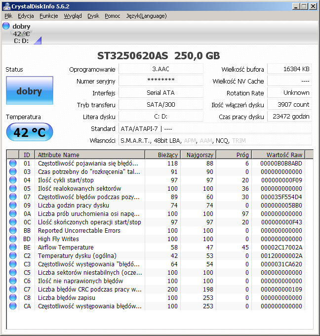

    Od pewnego czasu stwierdzam wolne działanie dysku i jednocześnie dają się słyszeć dziwne dźwięki. Można je porównać do standardowego "chrupania" jednak są cichsze i jakby "gęstsze". Wcześniej, tzn. w trakcie życia tego dysku (ok. 5 lat), nie występowały.
    Przy intensywnej pracy dysku spada drastycznie wydajność systemu (winxp) czasem do zera. "Zamulenie" systemu raczej nie wchodzi w grę.
    SMART:
    Seagate 250GB - Spowolnienie pracy i dziwne dźwięki
    Zwróciłem uwagę na wysokie wartości parametrów 01, 07, C3 oraz C7, szczególnie parametr 07 dość szybo się zmienia i to nie wskali dni czy godzin, tylko minut. Nie mogę jednak sobie zaufać co do właściwej analizy tych wartości.
    Proszę o pomoc w interpretacji SMART i ewentualną radę, co dalej z tym dyskiem robić.

    Ze względu na C7 konieczne jest sprawdzenie podłączenia dysku oraz wymiana taśmy.
    Odnośnie 07 - Atrybut ID 07 ( 07 )
    Seek Error Rate
    Częstość błędów wyszukiwania głowic magnetycznych. W razie uszkodzenia mechanicznego systemu pozycjonowania, uszkodzenia serwa albo termicznej rozszerzalności dysku, ilość błędów wyszukiwania wzrasta. Więcej błędów wyszukiwania oznacza pogarszanie się stanu powierzchni dysku i podsystemu mechanicznego dysku. W nowych dyskach firmy Seagate np. serii 7200.11 ten parametr jest wysoki i jest to normalne dla tych dysków.
    Krytyczny: Nie (Im niższa wartość tym lepiej)

    Po podmianie taśmy SATA tego dysku, zrób przynajmniej skan 2xF4 przy pomocy MHDD.

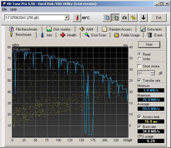

    Skan powierzchni nie ujawnił niczego niepokojącego.
    Wykonaj benchmark w programie HD Tune i wrzuć screen na forum.
  • #9 12425881
    realbartf

    #10 12426175
    Łukasz_W
    Posty: 5038
    Pomógł: 631
    Ocena: 646
    Dysk jest sprawny. Parametr 07 w tych modelach ma kosmiczne wartości.
    Dla porównania: http://dyski.cdrinfo.pl/benchmark/Seagate-ST3250620AS-62/
    Podłącz dysk jako dodatkowy do innej jednostki albo odpal jakiś system live i wtedy przeprowadź testy. Nie zaszkodzi też podać pełnej specyfikacji komputera.
