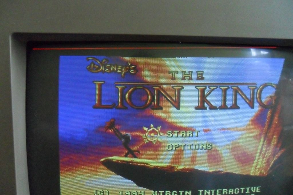

    Monitor otrzymałem po około 10-letnim nieużywaniu. Po włączeniu wydawało się że działa poprawnie jednak do końca tak nie było.
    Po włączeniu przy rozjaśnianiu widać linie powrotów które znikają po uzyskaniu właściwej jasności przez ekran. Na górze ekranu przy zaniżonej liniowości są 3 linie w kolorach RGB, ale "wypchnięcie" ich poza ekran przy zwiększaniu liniowości powoduje pojawienie się czerwonej linii na górze ekranu, z tym że ona jest pod lekkim skosem (niżej po lewej stronie).

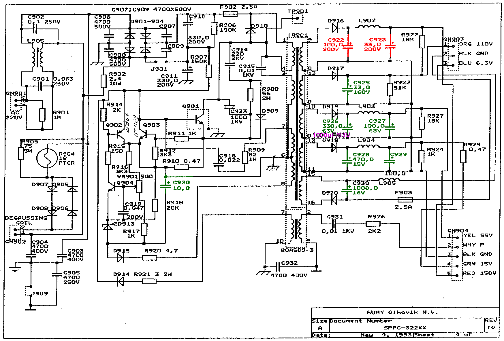

    Okazało się że w zasilaczu kilka kondensatorów elektrolitycznych było wybitych.
    Wymieniłem prawie wszystkie poza dwoma 330uF/400V (po pierwotnej stronie przetwornicy) oraz dwóch na 200V (po wtórnej stronie przetwornicy). Oba wyglądają ok. Jeden kondensator na płytce kineskopu także był wystrzelony - ta sama linia co z zasilacza - także wymieniłem.

    Z obrazem też się trochę zmieniło tzn. zdecydowanie się zwężył w poziomie i nie da rady go rozciągnąć (przynajmniej nie wiem jak). Problem czerwonej linii na górze ekranu pozostał.
    Niestety nie mogę znaleźć schematu.
    Jeśli ktoś dysponuje schematem lub ten monitor to jakiś klon innego to proszę o info.
    Co powoduje pojawienie się tej czerwonej linii?

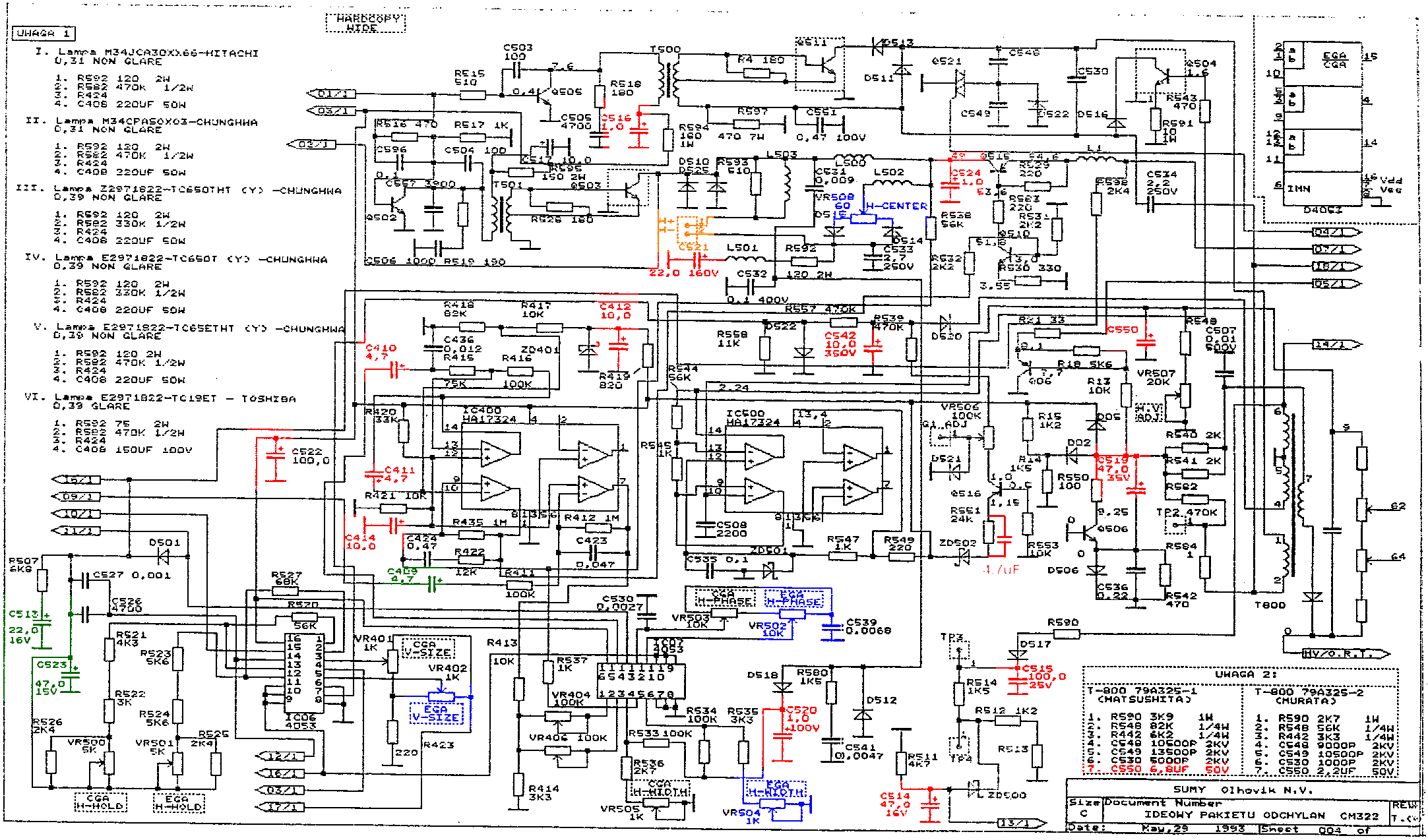

    Przy zaniżonym odchylaniu V na górze są 3 linie RGB. Przy kręceniu odpowiednim potencjometrem (jest z tyłu obudowy) obraz się poprawnie rozciąga ale linia czerwona zamiast się schować wychodzi. Widać to doskonale i w którym momencie.
    Sygnał podaję z amigi1200 - równie dobrze mógłby być z DVD czy jakiegoś tunera DVB-T w trybie RGB.
    Niżej zaznaczyłem które kondensatory wymieniłem (na zielono), które nie wymieniłem (na czerwono), potencjometry do zmian rozmiarów i położenia obrazu (na niebiesko), miejsce podłączenia cewek odchylania (na pomarańczowo) oraz na czerwono jaki jest fizycznie kondensator w danym miejscu.
    Dodatkowo po co ktoś dolutował na R551 - też zaznaczyłem - kondensator 4,7uF?
    W zasilaczu 1000uF/63 dałem taki bo "mniejszego" nie miałem ;)
    CM -322 AMI - Czerwona linia na górze ekranu i regulacja obrazu CM -322 AMI - Czerwona linia na górze ekranu i regulacja obrazu CM -322 AMI - Czerwona linia na górze ekranu i regulacja obrazu

    #6 12430417
    mirex
    Posty: 21794
    Pomógł: 1950
    Ocena: 1987
    Nie mam siły patrzeć na te bohomazy. :) Nie Twoje, te oryginalne.
    C405 wymień na początek.

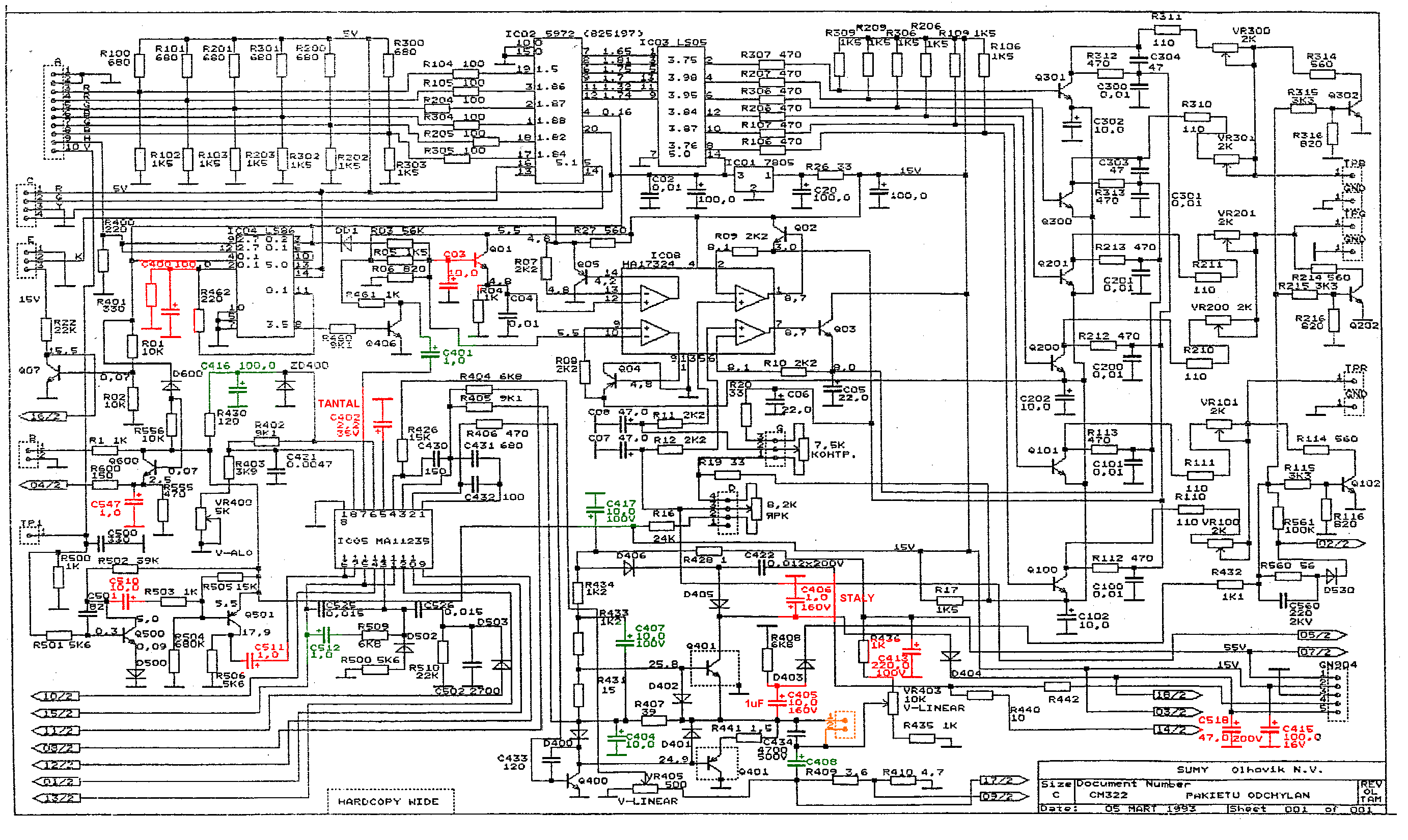

    Sprawdź napięcie - mimo wszystko - bezpośrednio za R428 albo nawet na kolektorze Q401. Niby z zasilacza jest 55V, ale ...
    Ten C406, choć "stały", też można wziąć pod uwagę. Standardowo bywały tam (w podobnych układach) elektrolityczne i potrafiły "mieszać".
    Ja na tym filmiku jakoś dziwnie widzę tą regulację wysokości obrazu. Wydaje mi się, że góra z dołem nierównomiernie się rozszerza.
    Pokombinuj i poszukaj jakieś sygnału testowego z kratą lub szachownicą. Pełno tego było, nie powinieneś mieć problemu ze znalezieniem.

    Wymieniłem pozostałe kondensatory w zasilaczu czyli C922 100uF/200V na 100uF/250V oraz C923 33uF/200V na 47uF/160V.
    Na płycie C415, C518, C413, C406 i C405 na takie same jak na schemacie.
    Jakoś "słabo" wyglądało lutowanie C406 - miał bardzo krótkie nóżki i być może jedna nie stykała.
    Po wymianie kolorowe linie na górze dalej są ale da się je schować poza ekran i czerwonej linii już nie widać.
    Wygląda że pomogła wymiana któregoś kondensatora - nie wiem którego.

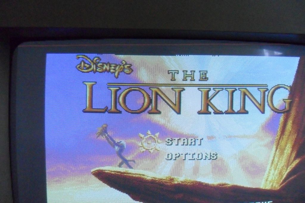

    Monitor dalej działa ale ciekawi mnie czemu przy włączeniu ekran jest dużo jaśniejszy i widać linie powrotów a po chwili obraz jest poprawny?
    Co prawda wymiana w/w kondensatorów spowodowała że powrotów jest mniej ale ich nie wyeliminowała.
    Pewnie któryś z kondensatorów jeszcze jest do wymiany.
    Zacznę od C519 i napiszę co z tego wyszło.

    Zmniejszanie G2 powoduje jakby lekki efekt lupy a w pewnym momencie, tuż przed ściemnianiem obrazu, robi się on trochę nieostry.
    Napięć przy włączaniu nie mierzyłem ale po czasie są poprawne.
