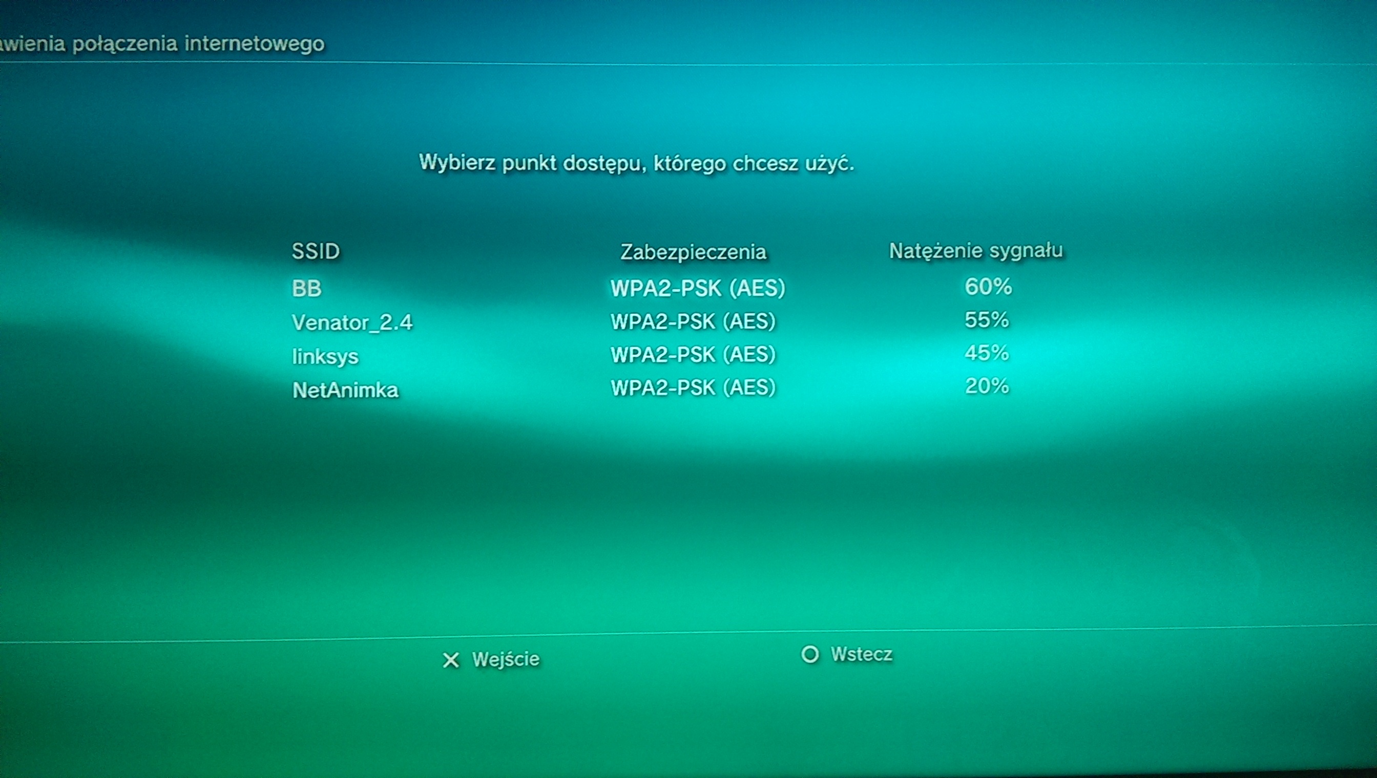

    Mam duży problem z internetem w domu, zakupiłem ostatnio nowy router tp-link 4300 3 anteny itd. Zależy mi na dobrym połączeniu ps3 ale okazuje się, iż poprzednik który uległ awarii dawał lepszy sygnał (??) a był to starszy jedno antenowy tplink i ps3 widziało 45-50% sygnału teraz mimo "lepszego" routera - na 100% droższego- PS# widzi tylko 40% ale czasem 70% (przez krótka chwilę).
    Dodatkowo zrywa mi połaczenie lub widzi transfery po 300 kb/s w downloadzie jak robie to zgodnie z poradnikiem a jak wywalam wszystkie ustawienia do fabrycznych to 5 mb/2 widzi w downloadzie ale wówczas zrywa połączenia z grą online.

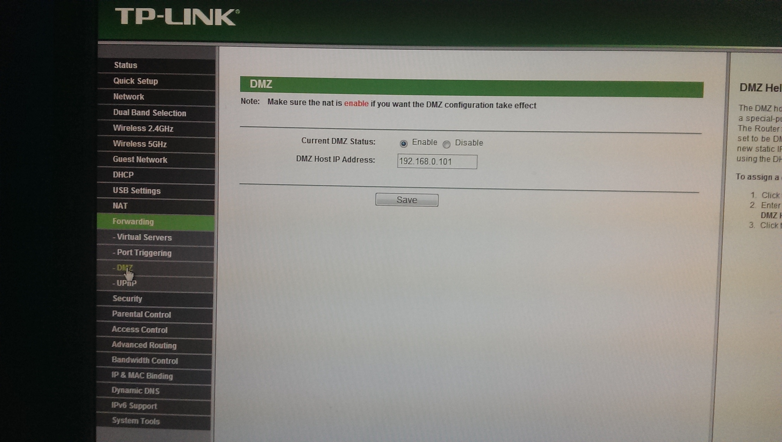

    http://www.ps3site.pl/forum/topic/5990-faq-router-i-ps3/ to jest poradnik jak skonfigurować router niestety jestem widocznie total zielony i prosiłbym równiez o info jak ustawić te #$%^ porty ponieważ oprócz podanego przez autora opcji mam tez opcję której nie bardzo rozumiem tj trigger port i incoming port co mam tam qrcze ustawić??
    dodam, iz ustawiałem je już w różnej konfiguracji i mam dmz opcję aktywną i IP stałe na onsole wbite z zakresu dhcp.

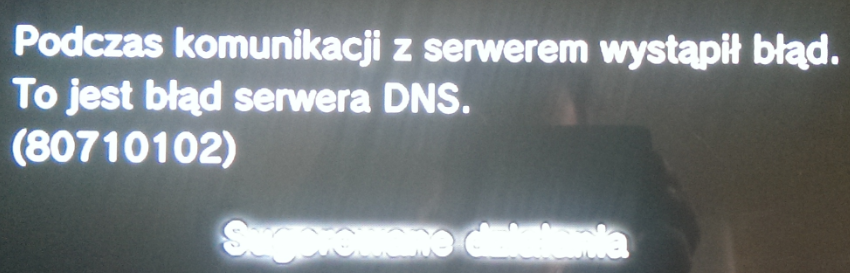

    Super dzięki za linka baaardzo przydatny, staram się wykorzystać stary router jako bridge ale pojawiają się problemy z dnsami :( często mam komunikat o tym, iż wystapił błąd dns.
    Jeżeli na routerze matce mam dmz z IP konsoli to czy na routerze moście też muszę coś ustawić dodatkowo ??

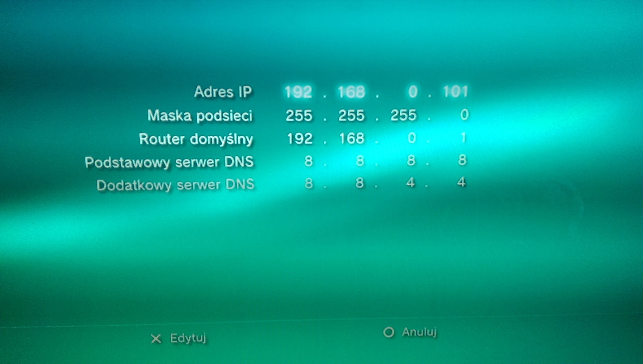

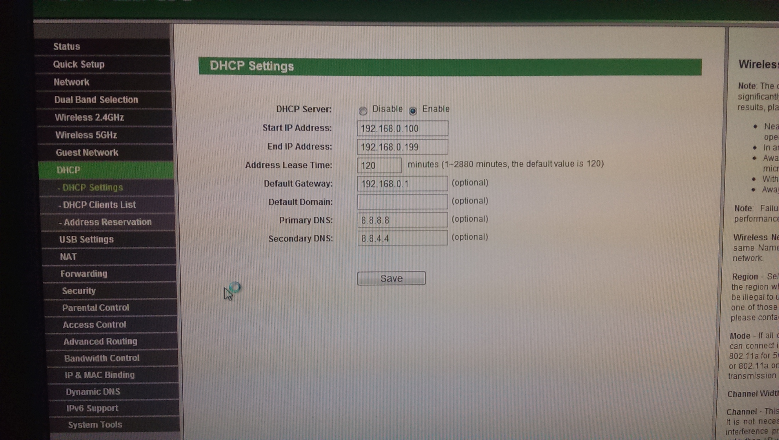

    Jeżeli jest poprawnie zestawiony to nie. W DHCP settings głównego routera ustaw DNS-y ręcznie - Link.

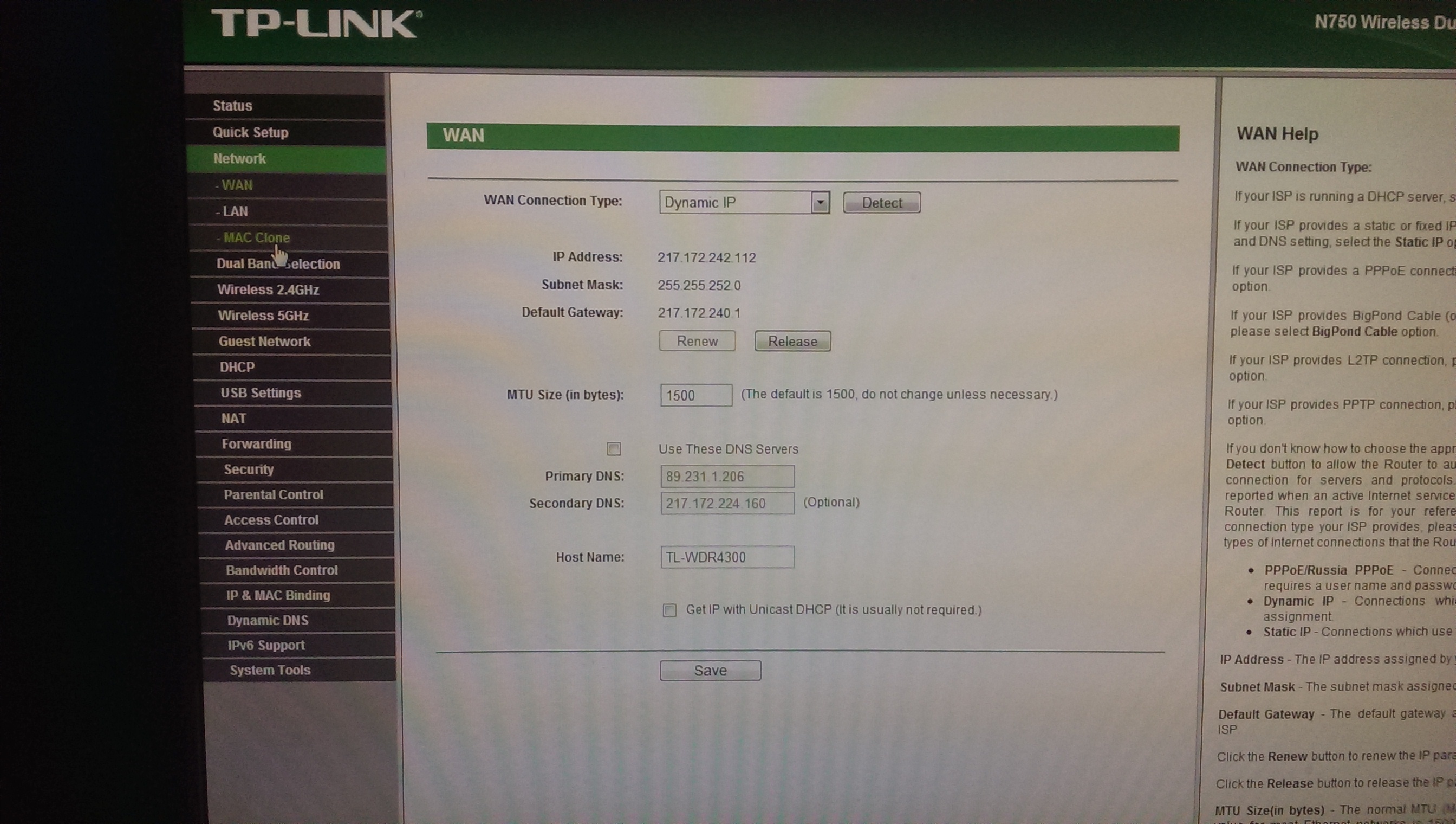

    Ok walczyć zaczynam z tym w takim razie, powiedz mi jeszcze proszę co z mac adresem w mojej kablówce jest tak, że modem zapamiętuje adres mac pierwszego komputeraz i nie dopusza innego (takie zabezpieczenie jak chce więcej to 10 zł mc za kolejny komputer) czy mam ustawić na któryms routerze clonowanie ?
    Dodam, że jak wpisuje recznie IP itd to jest czkawka i problemy z dnsami ale zaraz zobacze jak wyjdzie po Twoim linku nr 2, ale jak wbije na auto auto wszystko to potrafi mi pokazać transfer down 5mb ?? ale wywala połączenie.

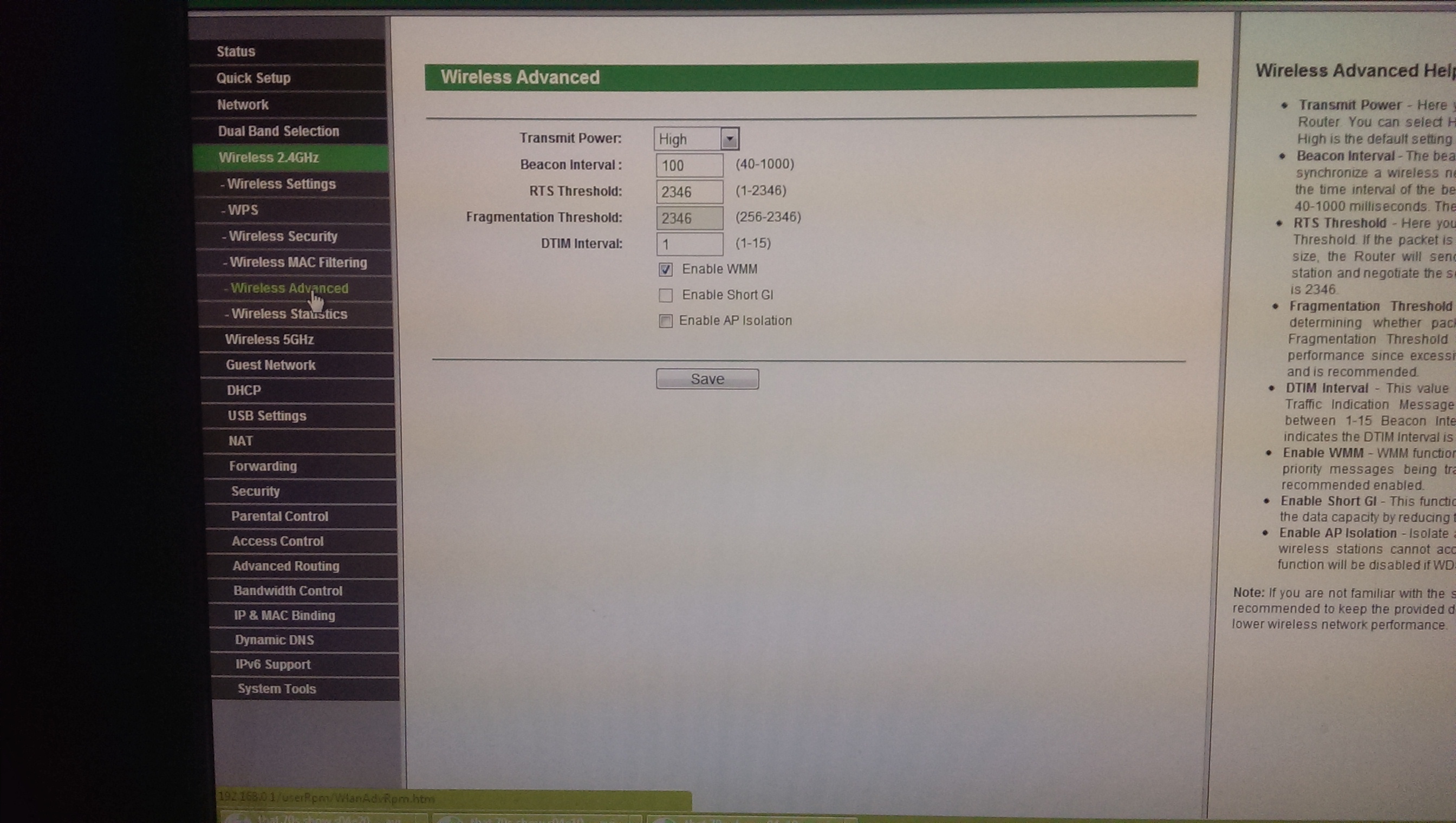

    Niestety na chwile obecną po zmianach nie ma mozliwości pogrania online

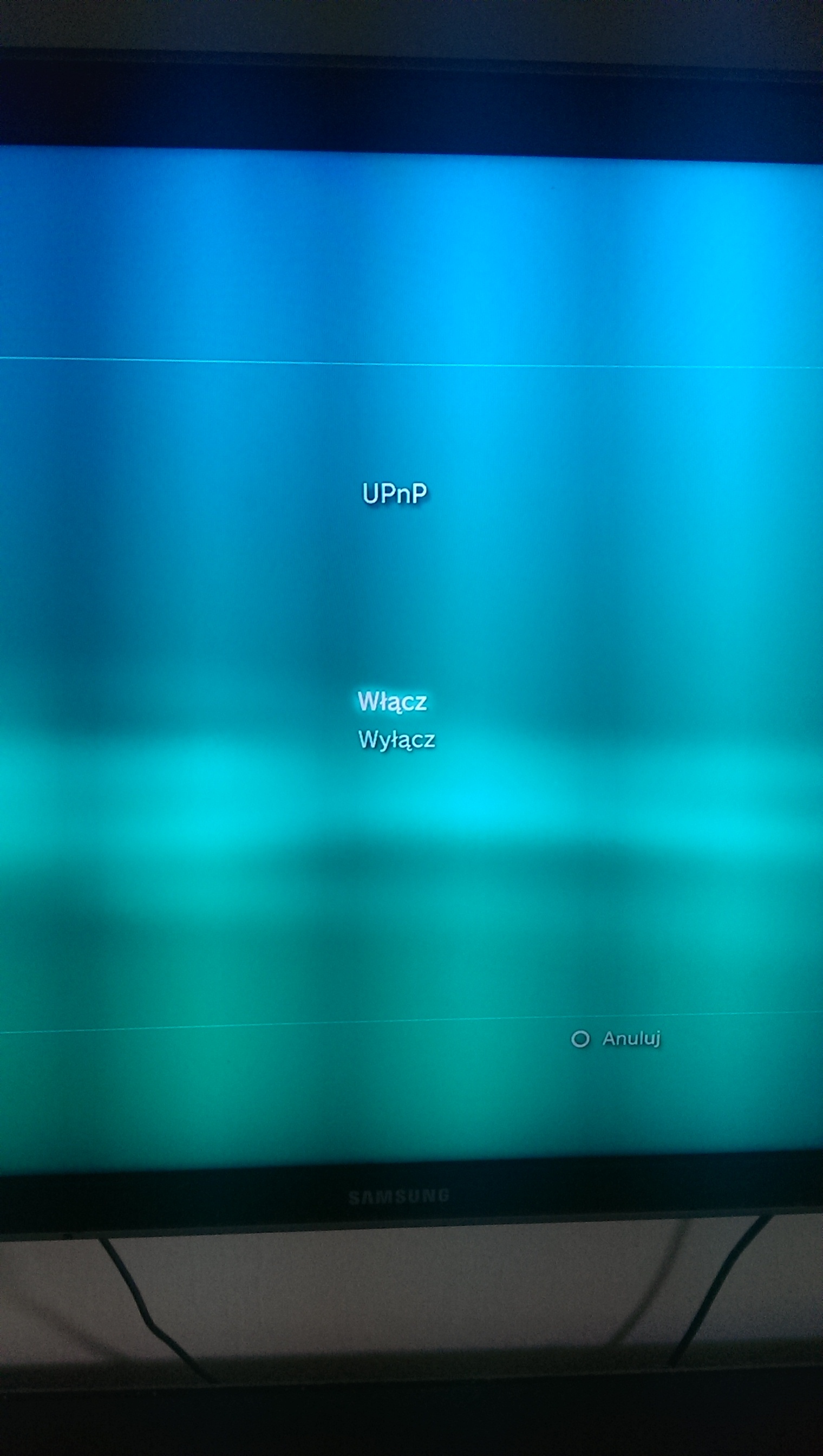

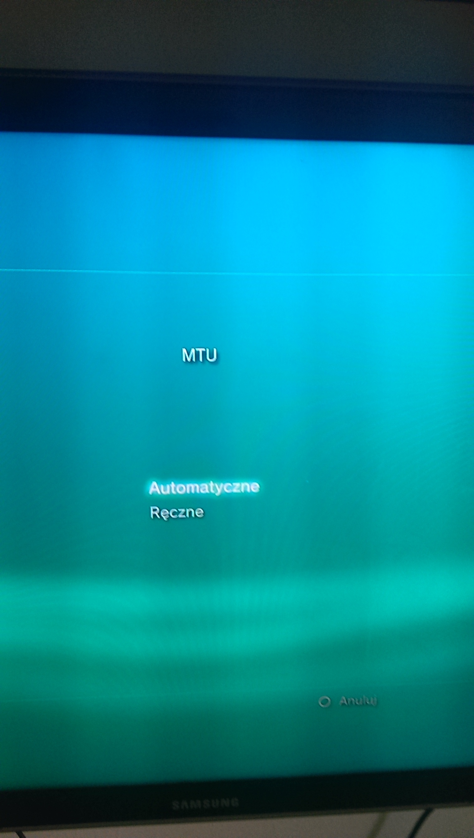

    PS3 - TL-WDR4300, - Zasięg 30%, zrywane połaczenie, ustawienie routera emulator PS3 - TL-WDR4300, - Zasięg 30%, zrywane połaczenie, ustawienie routera emulator PS3 - TL-WDR4300, - Zasięg 30%, zrywane połaczenie, ustawienie routera emulator PS3 - TL-WDR4300, - Zasięg 30%, zrywane połaczenie, ustawienie routera emulator PS3 - TL-WDR4300, - Zasięg 30%, zrywane połaczenie, ustawienie routera emulator PS3 - TL-WDR4300, - Zasięg 30%, zrywane połaczenie, ustawienie routera emulator PS3 - TL-WDR4300, - Zasięg 30%, zrywane połaczenie, ustawienie routera emulator PS3 - TL-WDR4300, - Zasięg 30%, zrywane połaczenie, ustawienie routera emulator PS3 - TL-WDR4300, - Zasięg 30%, zrywane połaczenie, ustawienie routera emulator PS3 - TL-WDR4300, - Zasięg 30%, zrywane połaczenie, ustawienie routera emulator
  • #10 12451907
    venmobile
    Posty: 20

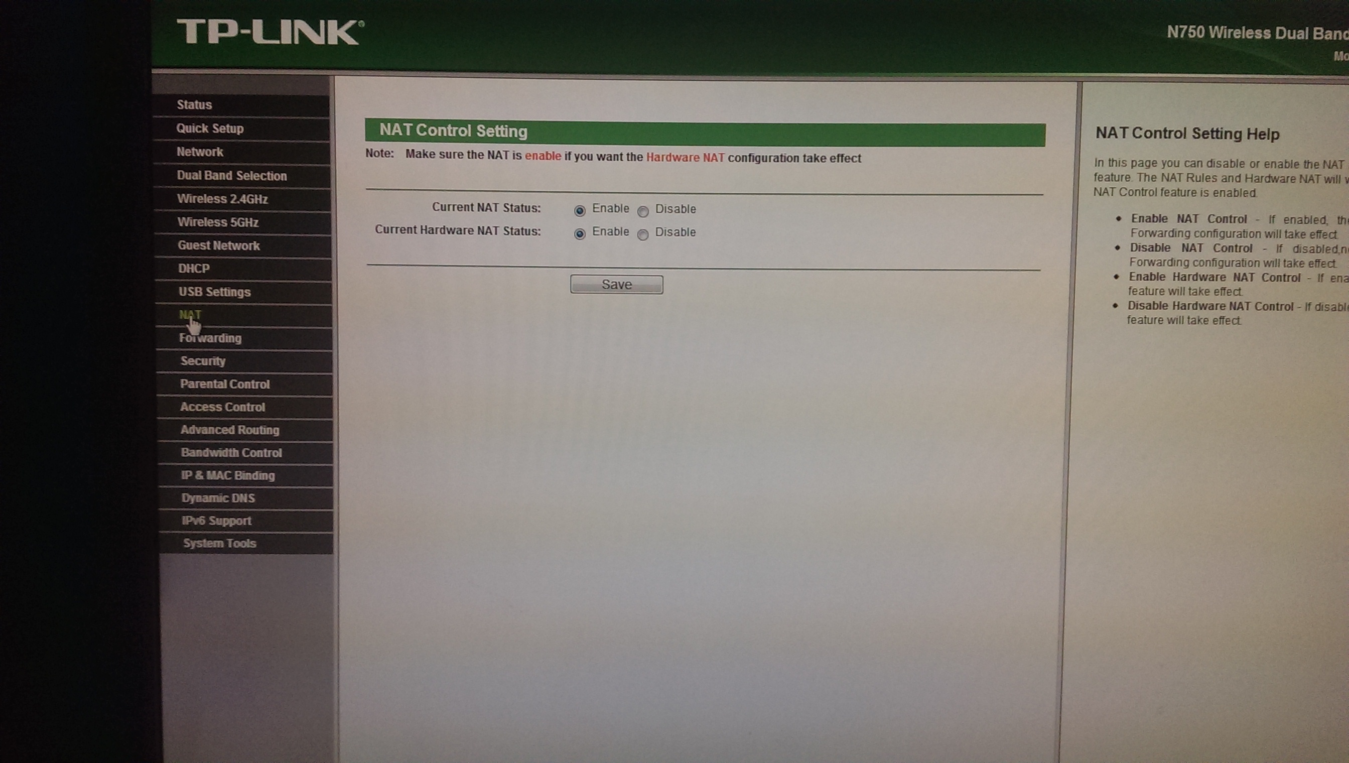

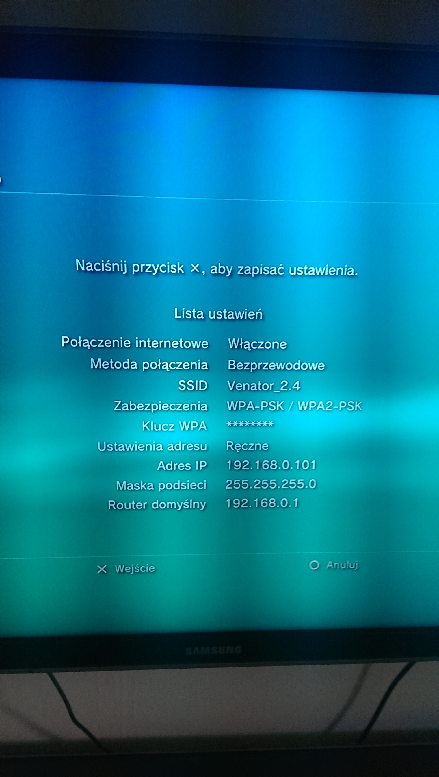

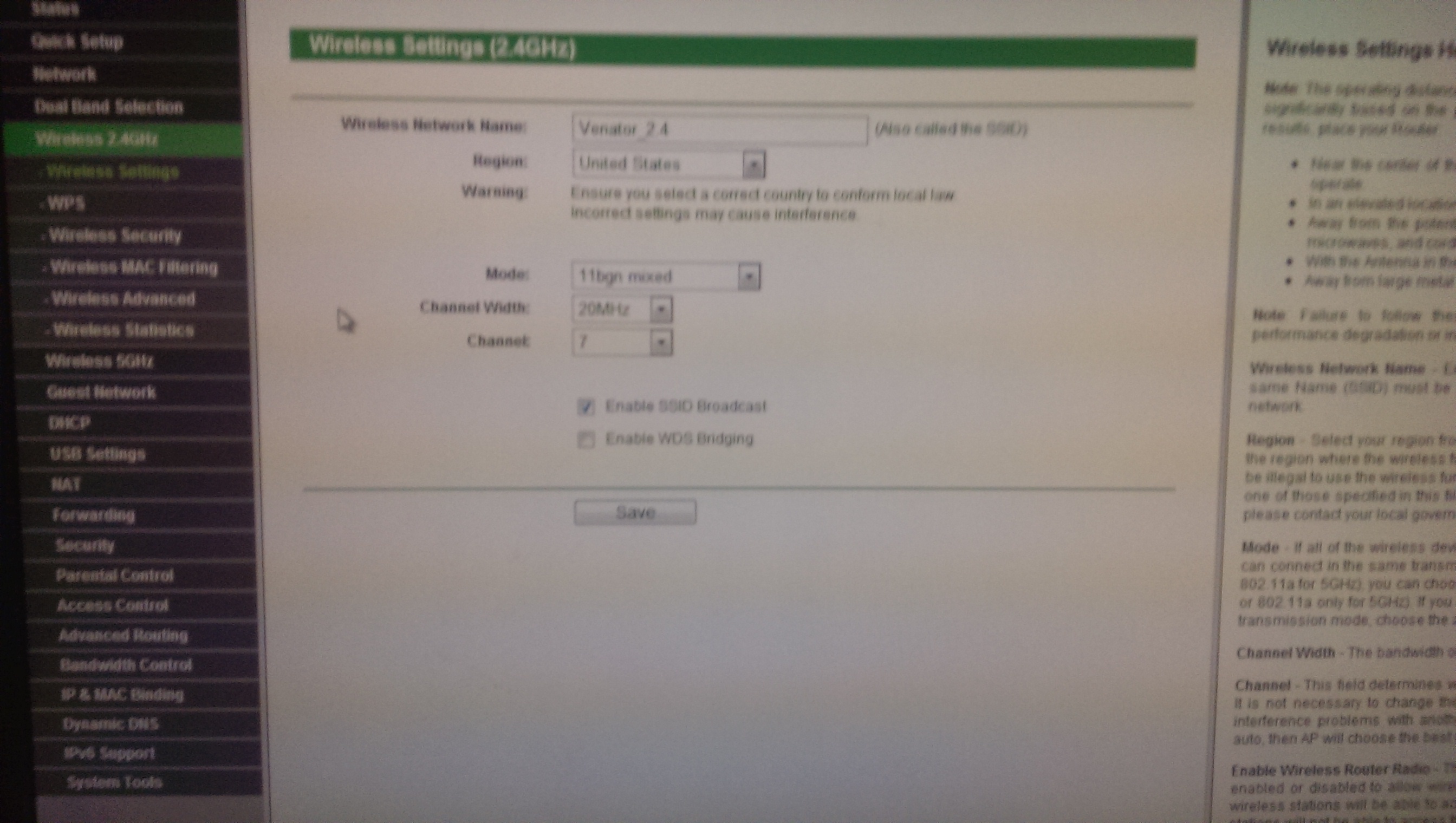

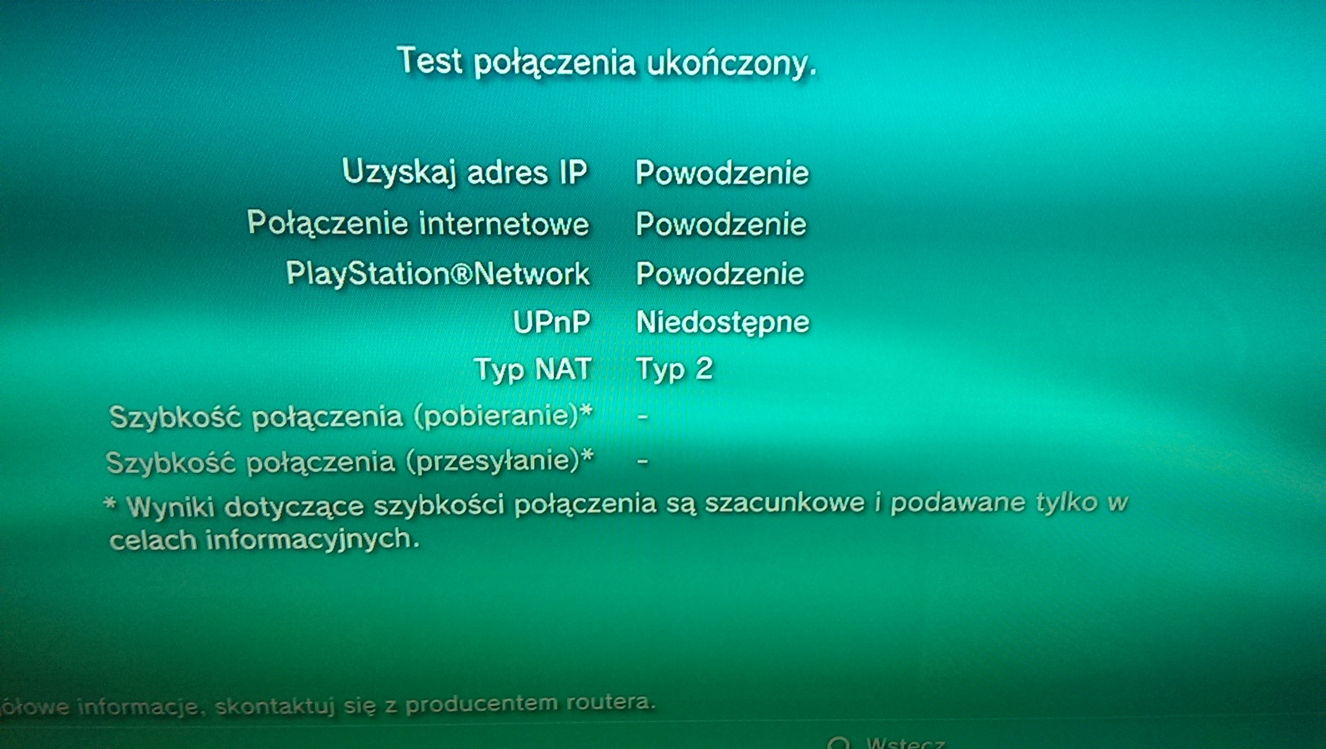

    i tak to wygląda, że i tak jest błąd...

    Próbowałeś wyłączyć NAT programowy na routerze (disable)?
