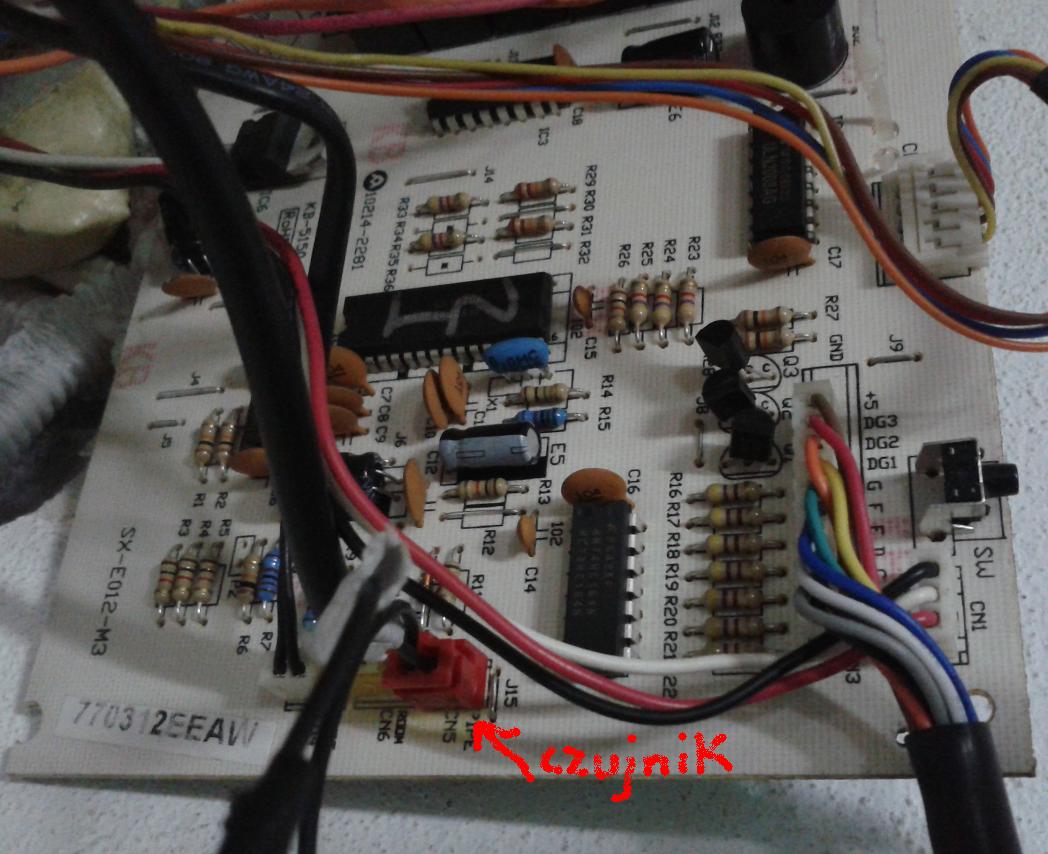

    Witam mam Klimatyzator AUX ASW-H24B4/EART1. Wyświetla mi kod błedu E3 , zlokalizowałem który jest to czujnik ale nie mogę znaleść jaki typ czujnika kupić bo jest tego mnóstwo. Tymczasowo założyłem w miejsce czujnika rezystor 4 K i klima działa ale nie będzie się wyłączała. Bardzo bym prosił o pomoc w temacie.
    Poniżej zdjęcia czujnika i płyty
    AUX ASW-H24B4 - Uszkodzony czujnik temperatury "E3 - jaki jest typ tego czu AUX ASW-H24B4 - Uszkodzony czujnik temperatury "E3 - jaki jest typ tego czu AUX ASW-H24B4 - Uszkodzony czujnik temperatury "E3 - jaki jest typ tego czu [/img]

    Spróbuj go porządnie go wysuszyć i zmierz rezystancję w 20*C - potem kup taki termistor (czujnik).

    Czujnik pokazuje 600 Mega Ohmn chyba jest konkretnie walnięty

    Prawdopodobnie ma 5k lub 10k i wyciągnołeś o z rurki przyczepionej do kolanka parownika, on mierzy temp. czynnika.

    Wszystko już wiadomo:
    2 czujniki mają wartość 5 K .
